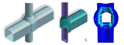

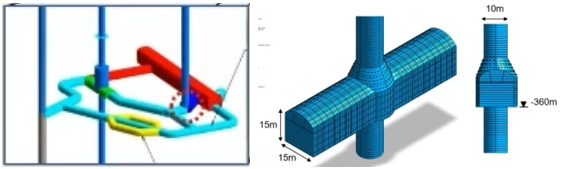

研究的隧道是一个采矿运输巷道,巷道埋深360m,高度15m,宽度15m, 它与一个直径10m的竖井相交,如下图所示。

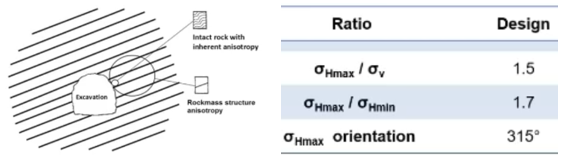

岩体是呈明显各向异性的泥岩,主要不连续间距为1m, 水平最大主应力是垂直应力的1.5倍,是水平最小主应力的1.7倍,方向是NE315°。

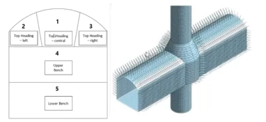

必须意识到,尽管先进的隧道开挖机械设备已经得到了长足的发展,但采矿隧道的开挖与普通地铁的开挖有着本质的差别,大多数地下采矿工程仍然使用传统的爆破方法进行开挖。这个项目在不同深度和不同类型的岩石中使用不同的开挖技术,包括分段面开挖隧道,即不是一次性全断面开挖;使用永久性的喷锚网联合支护;在竖井和隧道的交叉点使用钢筋混凝土进行支护。竖井开挖从地表开始的前60m使用沉井机(Vertical Sinking Machine)开挖【沉井基础(Caisson Foundation)---形状和尺寸(Shape and Size) (3)沉井基础---侧摩阻力(Skin Friction)计算 (5)】,在60m之后使用竖井钻孔机(Shaft Boring Machine)开挖至360m水平,然后开挖隧道。隧道分5步进行开挖,开挖步骤简单概括如下:
各向异性岩体地层中隧道的数值分析(Tunnels in Anisotropic Rock Mass)---Part 1的图4
(1) 首先开挖顶部中心[1],推进大约3m;
(2) 然后开挖顶部左侧[2], 推进大约3m;
(3) 接着开挖顶部右侧[3],推进大约3m;
(4) 全断面开挖隧道中部的台阶[4],推进大约5m;
(5) 最后全断面开挖底部的台阶[5], 推进大约5m。
总的开挖原则是左侧比右侧先推进大约6m,在每步的开挖后立即使用岩石锚杆支护。

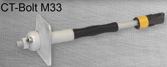

岩石锚杆使用CT-M33, 其参数如下: 直径32mm, 长度4m, 屈服拉力420KN, 间距1.5m*1.5m,更详细的技术细节可参看CT-M33出厂手册。喷射混凝土厚度125mm, 第一次喷射75mm,第二次喷射50mm,混凝土强度使用C32/40,钢筋网尺寸:直径8mm,网格间距200*200mm。

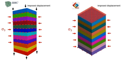

对于岩体来说,模拟的最好工具是3DEC,事实上该项目的另一个研究团队正在使用3DEC模拟这个隧道。Kassa(2016) <Numerical models on anisotropy of rocks> 使用单轴和三轴强度试验比较了3DEC和GTS NX的模拟结果,他使用的模拟试件尺寸为5m*5m*10m,然后在试件中加入弱面,弱面角度从0°到90°变化,探索弱面对强度的影响,从而对参数进行标定。3DEC使用了Mohr-Coulomb节理模型,GTS NX使用了三维实体界面元。对于实体单元,使用Hoek-Brown准则推导出来的等效Mohr-Coulomb准则对于界面元使用Mohr-Coulomb摩擦定律。模拟过程是一定围压(0, 0.5, 1.0, 3.0, 6.0MPa)下, 以恒定速度施加位移,直至试件破坏为止。不同条件下详细的模拟结果比较参看视频,在此不再赘述。
