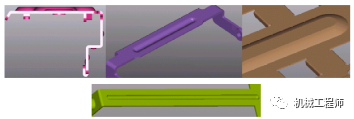

图6是用突台来起加强钣金件的强度的例子。
在钣金的料厚较薄,而如果某些部位又要受较大的作用力则会产生变形时,在钣金的边缘一般可以用反折边的方式来加强,例如图6的左图的形式。
而在钣金的中间位置又不允许开长口的情况下,可以考虑用突台来加强,效果很好。图6中是一个提手,中间部分受力较大,用凸台加强,可以增加其横向抗弯的作用。
图6右边是一个支架,其整体强度较弱,在中间位置加一个长的凸台,其整体强度增加很多。
图6下是一用凸台加强的长条。

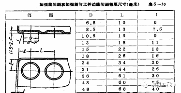

加强筋有半圆形筋和梯形筋两种形式,其尺寸如下:
加强筋的型式和尺寸(表中前面的是最小尺寸,后面的是常用尺寸)
名称
简图
R
h
B或D
r
α°
半圆形筋
【产品设计】钣金件常用的结构设计形式,钩,桥,弹片。。。你都听说过吗?的图10
(1~2)t
(1~2)t
(3~4)t
(1.5~2)t
梯形筋
【产品设计】钣金件常用的结构设计形式,钩,桥,弹片。。。你都听说过吗?的图11
(1.5~2)t
≥3h
(0.5~1.5)t
15°~45°
加强筋间距和加强筋与工件边缘间距离的极限尺寸(毫米)

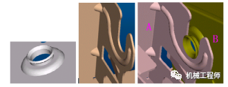

4、弹片
把钣金件的三面开长的工艺孔,形成一个长条钣金,就形成了一个弹片。一般来说这种弹性比较差,不能象弹簧一样使用。图9左是其使用的典型形式,在一个折成盒状的钣金件中间装入硬件,主要是用来消除硬件与钣金件装配时的间隙,起到弹片的作用。右图是一个机构的一部分,利用其弹性,可以用手指按凸角台A处,使B边能向里运动,从而可以让开与凸台A形状一样的反向的凸台(在凸台A的下方有一折弯是用来防止弹片过度变形)。
