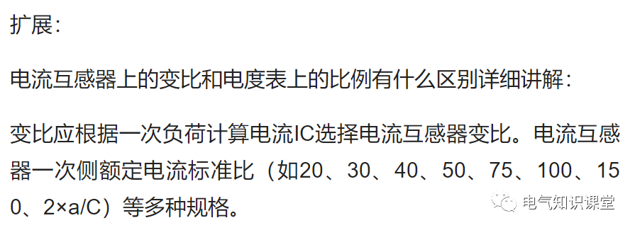

说到电流互感器,想必大家再熟悉不过,但是说什么是电流互感器变比,估计大部分电气人员都是云里有雾的。电力系统中测量用电流互感器。电流互感器的变比是根据负荷电流来配置的,如果负荷电流变化超过允许值时必须调换变比来满足测量和保护的要求。但调换变比必须在停电条件下进行,由此带来经济损失。因此电流互感器和电能表选用不当、联用不妥的现象,会给供电企业造成很大损失。特别是在农村用电中,存在的问题更为普遍。由于电流互感器过载、轻载带有一定的隐蔽性,在进行追补电量时无法求证一个更正系数,所以,必须合理配置电流互感器,加强用电负荷。那么具体什么是电流互感器变比?变比有多少种?变比和匝数又是什么关系呢?下面就跟着小编一起来学习一下吧!

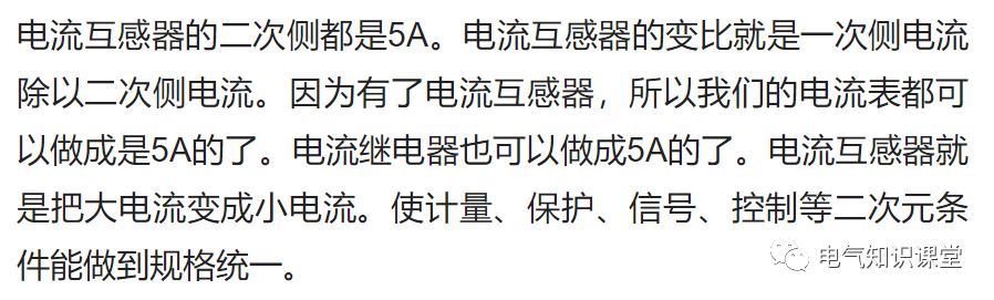

什么是电流互感器变比?变比有多少种?变比和匝数又是什么关系?的图1

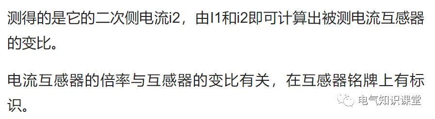

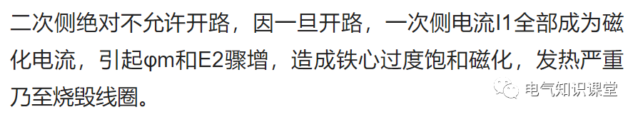

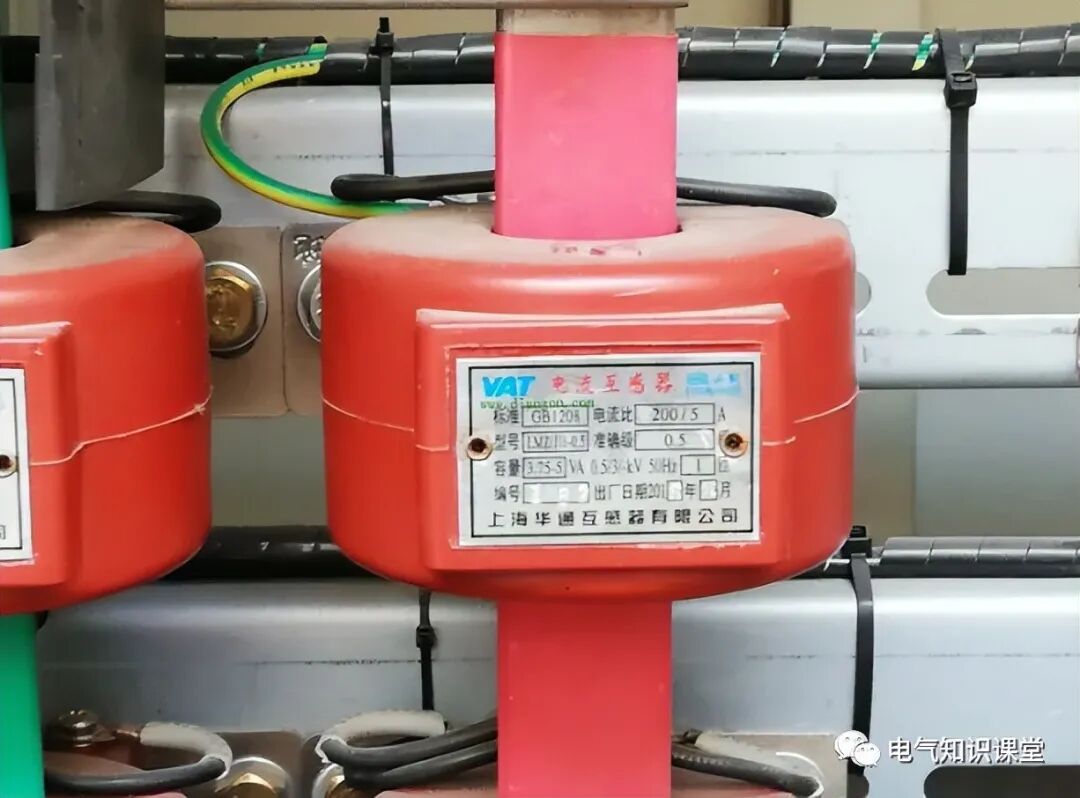

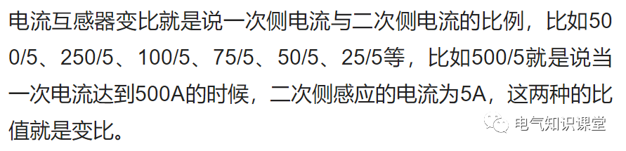

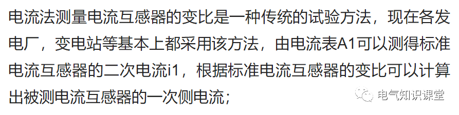

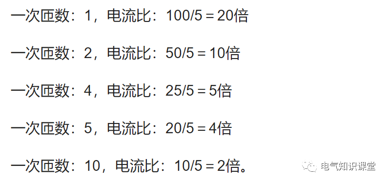

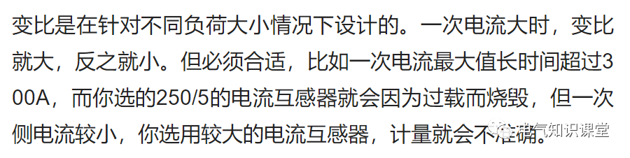

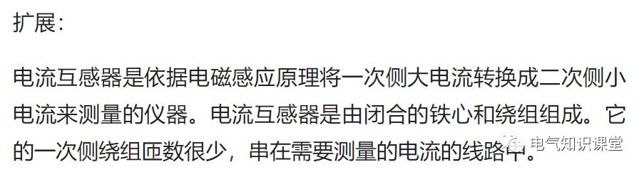

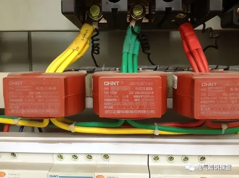

(1)什么叫电流互感器变比?
什么是电流互感器变比?变比有多少种?变比和匝数又是什么关系?的图2

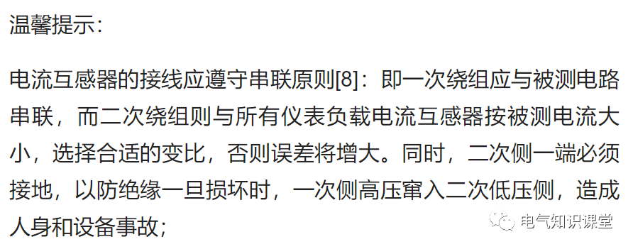

什么是电流互感器变比?变比有多少种?变比和匝数又是什么关系?的图3

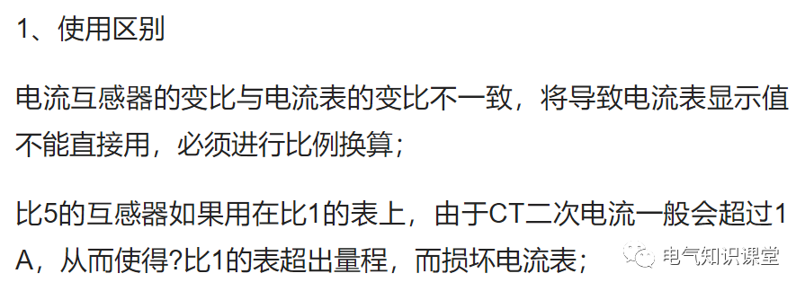

什么是电流互感器变比?变比有多少种?变比和匝数又是什么关系?的图4

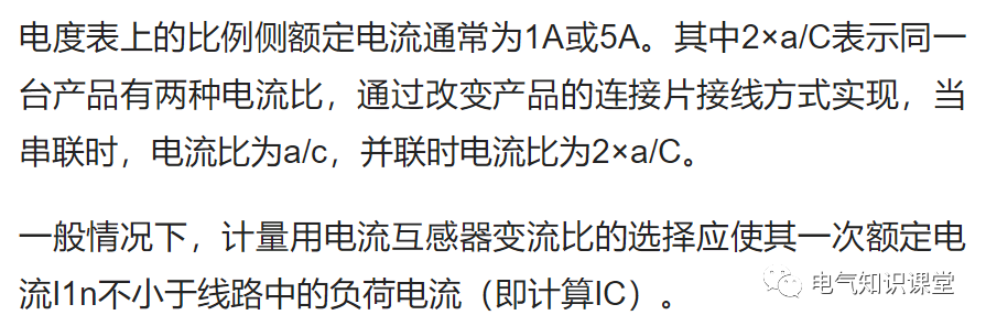

什么是电流互感器变比?变比有多少种?变比和匝数又是什么关系?的图5
什么是电流互感器变比?变比有多少种?变比和匝数又是什么关系?的图6

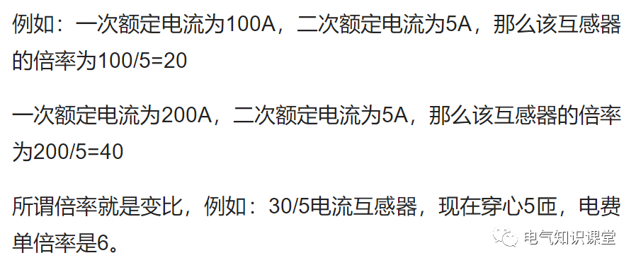

(2)电流互感器的变比计算方法:
什么是电流互感器变比?变比有多少种?变比和匝数又是什么关系?的图7

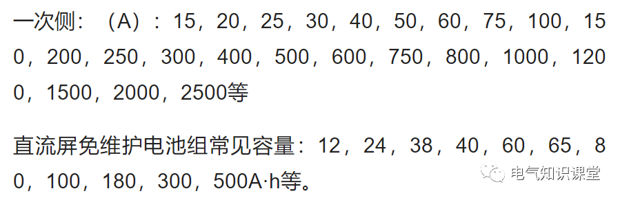

(3)常见电流互感器变比的种类:
什么是电流互感器变比?变比有多少种?变比和匝数又是什么关系?的图12
