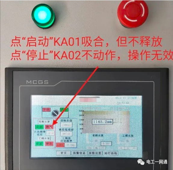

有一台55KW的水泵电机,用了博世力士乐的55K0-3P变频器。昨天报“运行中过流”和“加速中过流”报警,然后跳闸。第一次跳闸后,通过触摸屏点“启动”键,无法启动电机。但通过查电气接线图,触摸屏的指令已经通过PLC输出了启动信号,相应的中间继电器KA01已经吸合,其常开点已接通,变频控制柜“变频运行”灯也点亮。

经查,所有回路接线没有发现故障点。存在的问题有:1.启动中间继电器KA01不释放;2.触摸屏点“停止”按钮没反应;3.变频器不运行,电机不转;

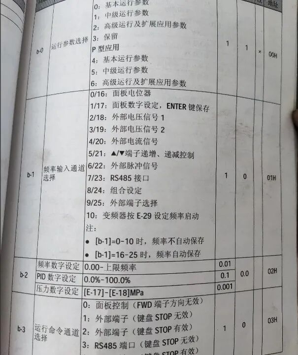

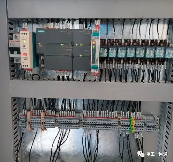

通过查看变频器说明书,将控制方式改为RS485控制,依然无效(这里是再次犯了经验主义想当然的错误,本厂所有带触摸屏的10KV高压变频器都是RS485控制,便以为这台新改装的,全厂唯一的带触摸屏的低压变频器也是RS485控制)。通过电话寻求厂家技术支持,厂家技术人员建议,试一下面板控制能否启动,改参数后,变频器启停顺利。厂家又建议,试一下变频器控制柜上的“启动”“停止”按钮能否启停。将控制方式改回端子控制后,变频控制柜的启停也正常。厂家建议查线,那就捋捋线吧,不捋不知道,一捋吓一跳,发现变频控制柜上的启停按钮,是并在触摸屏PLC输出继电器KA01(启)和KA02(停)的常开触点上的,也就是说通过触摸屏启停,和通过变频控制柜上的按钮启停,其实是殊途同归。
电工新手遇到一个非常奇怪的故障,居然不明不白的修好了,留下电工老师傅一脸懵!的图3
那么通过触摸屏启停的控制方式,就应该是端子控制而不是RS485控制!老脸一红既然逻辑这样,那么不妨试一下,在端子控制方式下点触摸屏“启动”键,变频器顺利启动。
但这里存在的未解的问题:为啥最初就是通过触摸屏启动电机的,然后经历了过流报警跳闸后,再通过触摸屏却无法启动了?难道是触摸屏死机了?如果是触摸屏死机,那么为啥给它断电重启,依然只能发出无效的启动信号,却无法发出停止信号?唯一可能的解释恐怕是有人动了变频器控制方式,可又都说没动过,真没想明白!

电友C:本来触摸屏启停就是变频器端子控制方式,以前也是这个方式,因为以前就是触摸屏启停变频器的,要是面板控制的话,以前你触摸屏启停无效的,只能按变频器上面的按键启停。变频器控制方式参数肯定被人调过,呵呵,变频器就是那几种控制方式而已。看看说明书上就知道了。触摸屏启停给PLC信号,PLC给继电器信号通断相当于就是外部端子控制方式。要是改为变频器面板控制,外部端子包括触摸屏无效。
