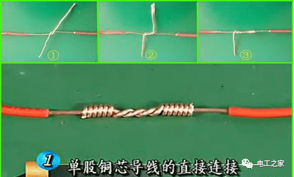

一、单股铜芯导线的直接连接
图1为单股铜芯导线的直接连接,先将两导线的芯线线头作X形交叉,再将它们相互缠绕2-3圈后扳直两线头,然后将每个线头在另一芯线上紧密缠绕5-6圈后剪去多余线头钳平切口。

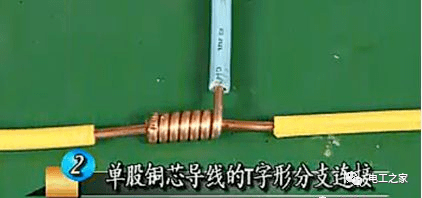

二、单股铜芯导线的T字形分支连接
图2为单股铜芯导线的T字形分支连接,将支路芯线的线头和干线十字相交,紧密缠绕在干路芯线上5-8圈后剪去多余线头钳平切口。

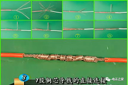

三、7股铜芯导线的直接连接
图3为7股铜芯导线的直接连接,先将剥去绝缘层的芯线头散开并拉直,再把靠近绝缘层1/3线段的芯线绞紧,然后把余下的2/3芯线头分散成伞状,并将每根芯线拉直。另一根需连接的导线芯线也如此处理。接着把两伞骨状线端隔根对叉,必须相对插到底,捏平叉入后的两侧所有芯线,理直每股芯线,使每股芯线间隔均匀,然后将每一边的芯线线头分作3组;先将某一边的第1组两根线头翘起并形成90°,接着把这两根线头按顺时针方向紧缠2圈后,再折回90° 并平卧在折起前的轴线位置上;接着把处于紧挨平卧前邻近的第2组两根线头翘起按第1组的方法紧密缠绕在芯线上2圈;最后将第3组三根线头翘起并紧密缠绕在芯线3圈后,剪去余端,钳平切口不留毛刺。以同样方法缠绕另一边的线头。

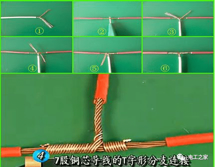

四、7股铜芯导线的T字形分支连接
图4为7股铜芯导线的T字形分支连接,将分支芯线散开并拉直,再把紧靠绝缘层1/8线段的芯线绞紧,把剩余7/8的芯线分成两组,一组4根,另一组3根,排齐;用锣刀把干线的芯线撬开分为两组,再把支线中4根芯线的一组插入干线芯线中间,而把3根芯线的一组放在干线芯线的前面;把3根线芯的一组在干线右边按顺时针方向紧紧缠绕3~4圈,剪去余线并钳平线端;把4根芯线的一组在干线的左边按逆时针方向缠绕4~5圈,剪去余线,钳平线端。
