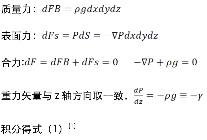

液体在重力场的压强表达式(在z轴垂直向上的直角坐标系):
大气中的流体力学的图1
上式可改写为:
大气中的流体力学的图2
该式称为流体静力学基本方程(确定流体内部压力场的静力学方程式)。
大气中的流体力学的图3

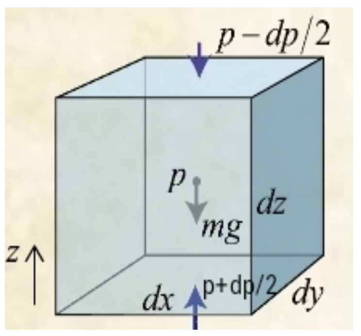

推导过程:
作用在流体上的两种力:体积力(多数为重力)和表面力。
大气中的流体力学的图4

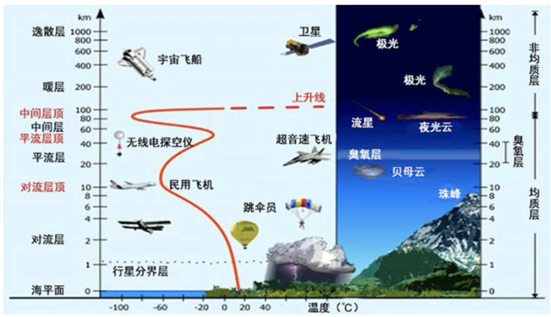

国际标准大气压
规定:
1.空气被看作理想气体
2.大气相对湿度为0
3.以海平面作为高度计算的起点
4.在高度11000m以下,气温随高度呈直线变化,每升高一米,气温下降0.0065摄氏度
5.在约11000-24000m范围内,气温保持不变,此时温度为216.7K
大气中的流体力学的图5
大气层分为对流层、平流层、中间层、电离层、外层。
对流层:大气中的水汽几乎都集中于此,是展示风云变幻的“大舞台”:刮风、下雨、降雪等天气现象都是发生在对流层内。对流层最显著的特点是有强烈的对流运动。
平流层:该层的气流主要表现为水平方向运动,对流现象减弱,又称“同温层”。这里基本上没有水汽,晴朗无云,很少发生天气变化,适于飞机航行。
中间层:该层内因臭氧含量低,同时,太阳短波辐射已经大部分被上层大气所吸收,所以温度垂直递减率很大,对流运动强盛。
电离层:其中存在相当多的自由电子和离子,能使无线电波改变传播速度,发生折射、反射和散射。
外层:又叫逸散层。这里的温度很高,可达数千度,大气已极其稀薄,是大气层向星际空间过渡的区域。

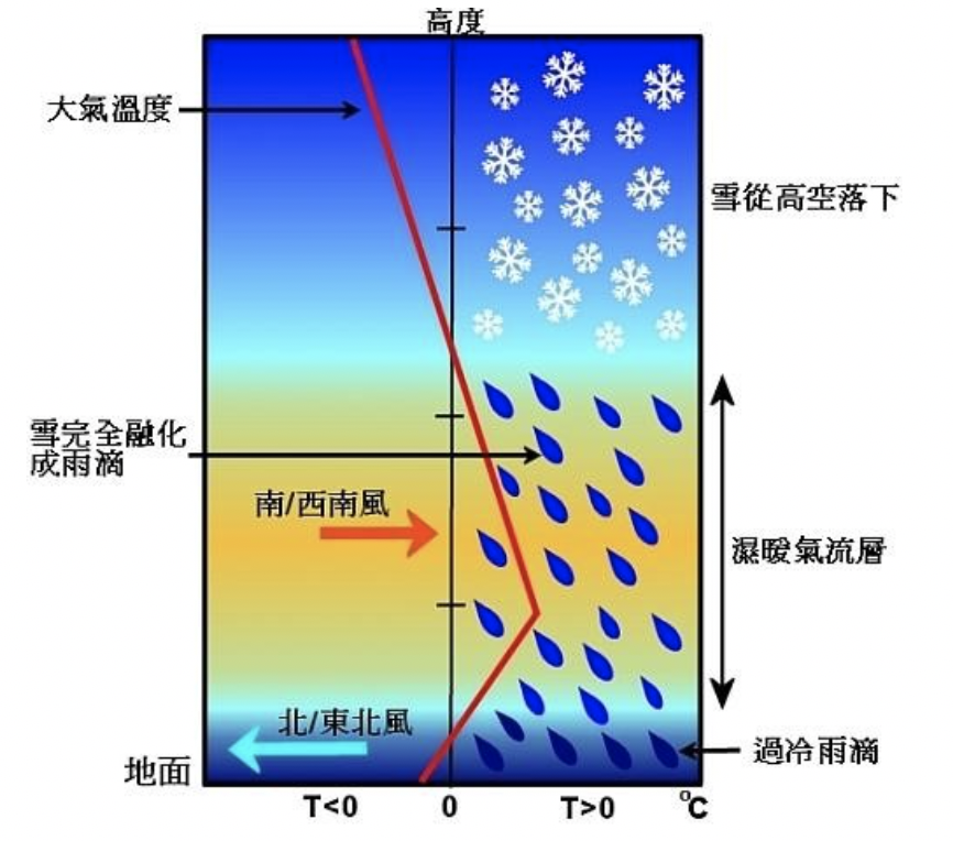

在对流层中,温度垂直变化的曲线总的情况是气温随高度上升而降低。但是在一定条件下,对流层中也会出现气温随高度增加而升高的逆温现象。造成逆温现象的条件有很多,如地面辐射冷却,空气平流冷却,空气下沉增温,空气湍流混合等。在这里我主要讲解一下空气湍流混合造成的逆温现象。

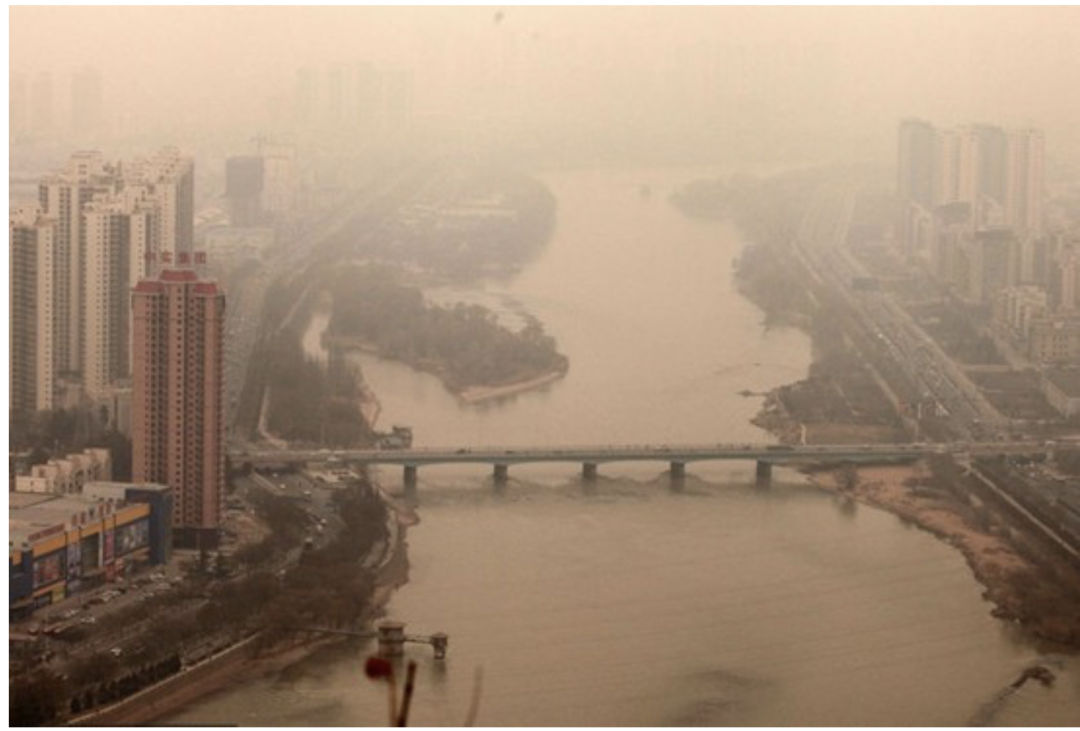

大气的湍流逆温运动研究背后意义非凡。[10]中国许多城市如郑州由于四面环山导致空气污染物积累,无法得到有效的排出。许多科学家研究通过增加城市绿化面积来增加地面反照率,从而增强大气湍流运动,排出城市中的污染气体。
