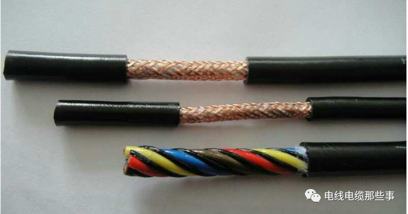

屏蔽电缆是使用金属网状编织层把信号线包裹起来的传输线。编织层一般是红铜或者镀锡铜。电线电缆行业是中国仅次于汽车行业的第二大行业,产品品种满足率和国内市场占有率均超过90%。在世界范围内,中国电线电缆总产值已超过美国,成为世界上第一大电线电缆生产国。伴随着中国电线电缆行业高速发展,新增企业数量不断上升,行业整体技术水平得到大幅提高。

屏蔽是为了保证在有电磁干扰环境下系统的传输性能,这里的抗干扰性应包括两个方面,即抵御外来电磁干扰的能力以及系统本身向外辐射电磁干扰的能力。理论上讲,在线缆和连接件外表包上一层金属材料屏蔽层,可以有效地滤除不必要的电磁波(这也是绝大多数屏蔽系统采用的方法),然而,这种方法的有效程度到底如何呢?
对于屏蔽系统而言,单单有了一层金属屏蔽层是不够的,更重要的是必须将屏蔽层完全良好地接地,这样才能把干扰电流有效地导入大地。但是,实际施工时,屏蔽系统存在一些不可忽视的困难:由于屏蔽系统对接地的苛刻要求,极容易造成接地不良,比如接地电阻过大、接地电位不均衡等,这样在传输系统的某两点间便会产生电位差,进而产生金属屏蔽层上的电流,造成屏蔽层不连续,破坏其完整性。
这时,屏蔽层本身已经成为一个最大的干扰源,因而导致其性能反而远不如非屏蔽系统。屏蔽线在高频传输时,需要两端接地,这样更有可能在屏蔽层上产生电位差。由此可见,屏蔽系统本身的要求,恰恰构成保证其性能的最大障碍.一个完整的屏蔽系统要求处处屏蔽,一旦有任何一点的屏蔽不能满足要求,都势必会影响到系统的整体传输性能。可是,市场上还很少有网络集线器或计算机本身拥有屏蔽支持,所以很难实现整个传输链路的屏蔽。
