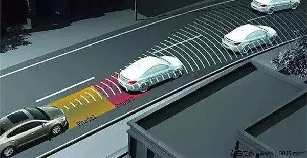

1995年,三菱汽车首先在旗下提供一种叫做“预见式距离控制”系统。那是一种基于激光测距的ACC系统,但整套系统只通过油门和档位进行控制,并不进行刹车。基于激光的系统明显比雷达为基础的系统成本低,但基于激光在恶劣天气条件下会受到很大影响。因此目前基本使用基于雷达的ACC系统。
1997年8月,丰田开始在雷克萨斯上使用“雷达巡航控制系统”,并且在2000年加入刹车功能,2004年加入“低速跟踪模式”。低速跟踪模式属于一种额外的模式,需要驾驶员启动,如果前车出现制动或者停下,该模式也可以让车辆减速乃至停车,不过这套系统很快就被停用,估计是存在一定的设计漏洞,并不完善所致。

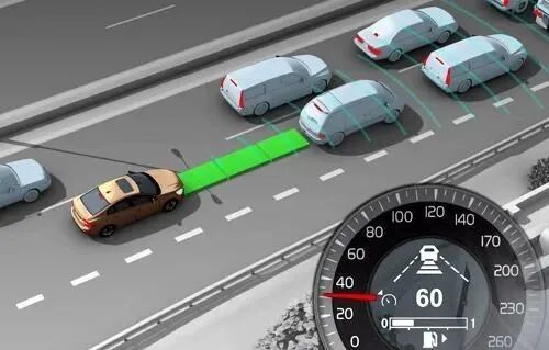

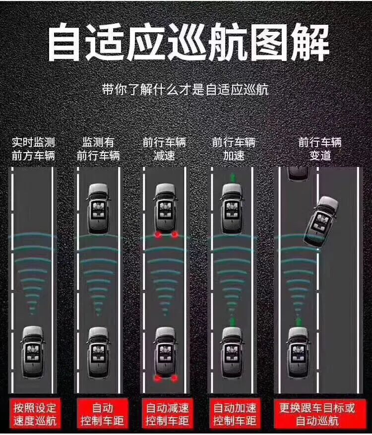

1.定速巡航功能:前方无车辆时,按驾驶员设定的巡航车速稳定行驶。
2.跟车巡航功能:前方有目标车辆时,根据前车状态跟车巡航。
    (1)前方车辆减速,本车会自动减速保持安全距离。
    (2)前方车辆加速,本车会自动加速回到巡航速度。
    (3)安全巡航距离可以根据不同路况做相对调整。

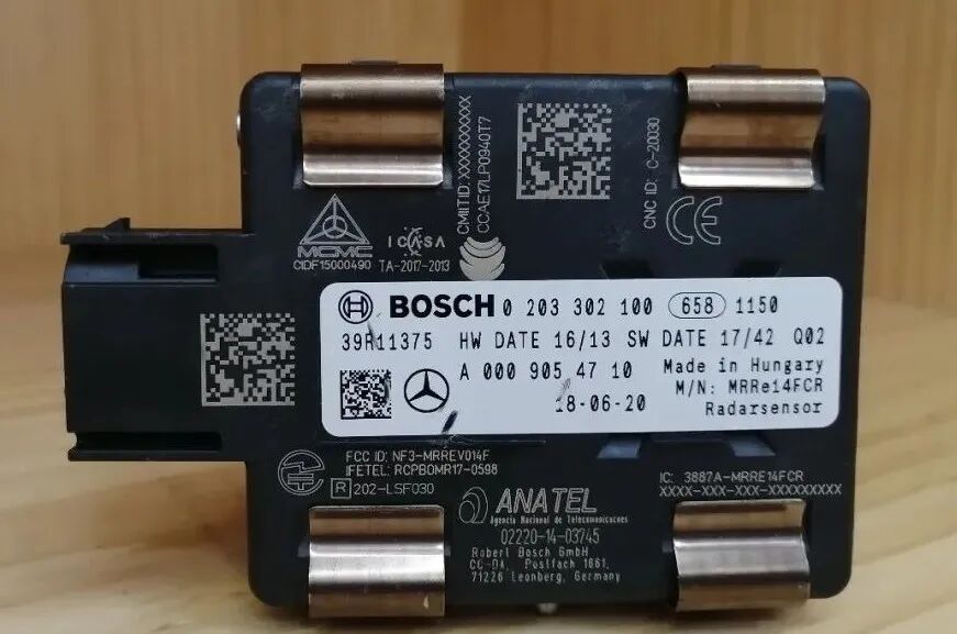

在车辆行驶过程中,安装在车辆前部的车距传感器(雷达)持续扫描车辆前方道路,同时轮速传感器采集车速信号。当与前车之间的距离过小时,ACC控制单元可以通过与制动防抱死系统、发动机控制系统协调动作,使车轮适当制动,并使发动机的输出功率下降,以使车辆与前方车辆始终保持安全距离。
ADAS辅助驾驶之:ACC自适应巡航功能解析的图4
通过车距传感器的反馈信号,ACC控制单元可以根据靠近车辆物体的移动速度判断道路情况,并控制车辆的行驶状态。 通过反馈式加速踏板感知的驾驶者施加在踏板上的力,ACC控制单元可以决定是否执行巡航控制,以减轻驾驶者的疲劳。

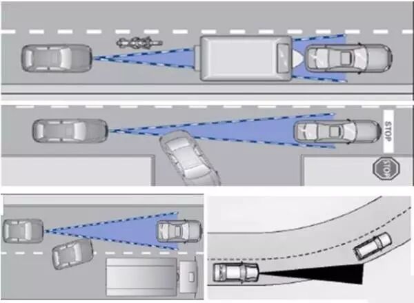

1、每人驾驶习惯不同,ACC在高速使用时,由于境况不同,敏感程度也会不同,在雷达沾惹污物时可能会影响行车安全,在加速减速时,可能会产生有不适感,在瞬时油耗会加大;
2、当你快速行驶超越旁边车道车辆时,假如前方车辆突然变道,自适应巡航可能反应不及而撞上去;
3、自适应巡航系统实际操作相对复杂,学习成本高,容易让驾驶者降低警惕,脚不在踏板位置会加长反应时间。
4、由于ACC雷达一般都是中距雷达,检测区域是有限的,再加上雷达相对位置固定,检测角度和方向相对不变,因此,某些情况下,对于前方车辆的检测存在盲区,ACC无法有效识别目标,存在碰撞的风险,而在有些情况下,ACC则存在误识别,造成不必要的减速。
ADAS辅助驾驶之:ACC自适应巡航功能解析的图6
ACC无法有效识别目标,存在追尾的风险
