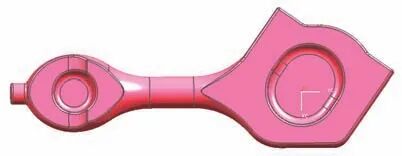

本文从合金钢连杆(图1)热处理裂纹质量问题入手,深入分析产生的原因,制定具有针对性和指导性的措施,通过采用合适的热处理工艺和操作,达到产品技术要求,并为后续相关产品的设计和生产提供经验和技术支持。
合金钢连杆裂纹原因分析及解决措施的图1
图1 合金钢连杆模型图

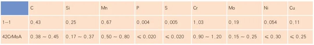

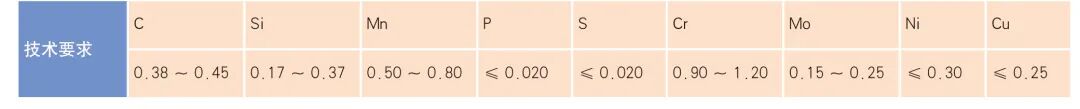

材质:42CrMoA 钢,按照GB/T 3077-2015 ,化学成分含量见表1。
表1 42CrMoA 原材料化学成分含量(%)

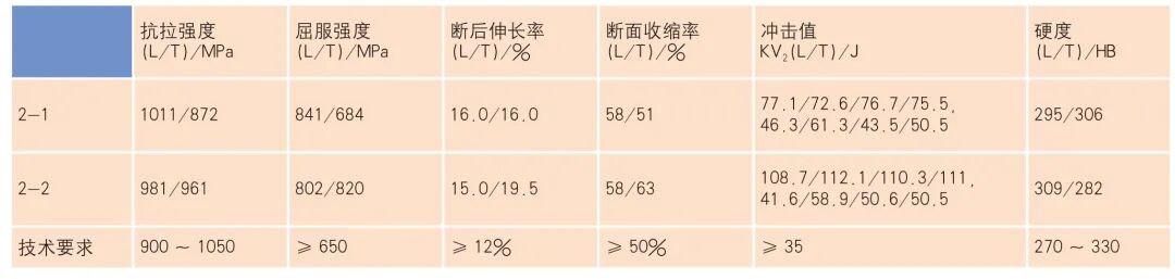

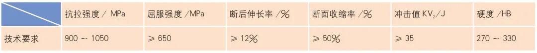

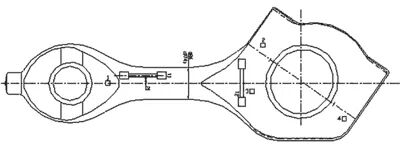

⑵产品交货状态为调质,每炉随机抽取一件实物试样取试(图2),按照纵向1 套、横向1 套(参考),达到的技术要求见表2。
表2 合金钢连杆技术要求

图2 合金钢连杆实物取试示意图

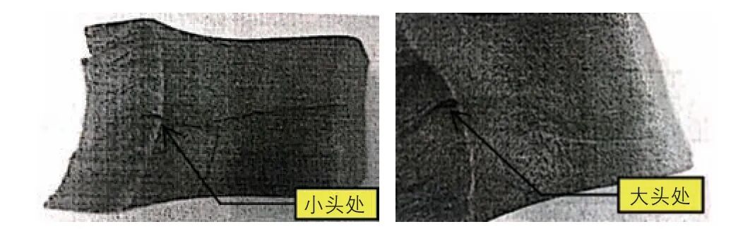

该产品在首批生产时,在热处理调质后进行磁粉探伤工序,发现个别产品的大小头孔处出现裂纹缺陷,裂纹为多条且垂直于大小头孔呈放射状展开,见图3。
合金钢连杆裂纹原因分析及解决措施的图5
图3 裂纹表面状态

⑴机械性能检测。
随机解剖出现裂纹的两件产品,按要求在纵向、横向取试并进行拉伸和冲击试验,所得结果见表3。
从表3 可以看出,采用上述热处理方式(水冷),产品机械性能中强度、冲击以及硬度都满足技术要求,屈强比达到0.85 左右,且冲击值都在100J 以上,远高于要求值(35J),表明产品热处理效果良好。

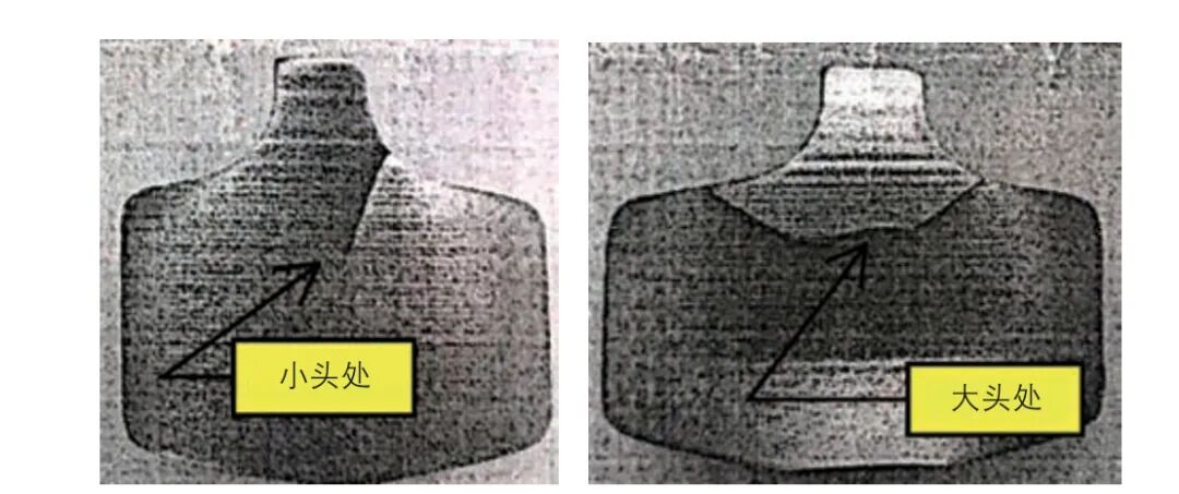

宏观观测,出现裂纹处有明显的挤压和切割痕迹,且痕迹处都有裂纹出现,裂纹由表面呈放射状扩展,切开后裂纹见图4。
合金钢连杆裂纹原因分析及解决措施的图8
图4 裂纹宏观状态

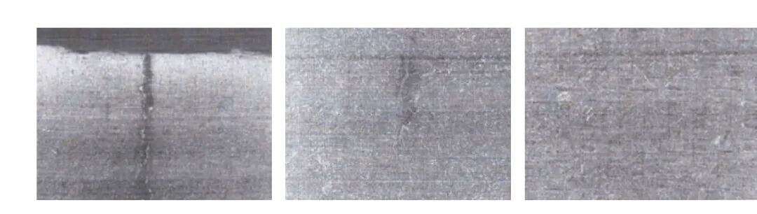

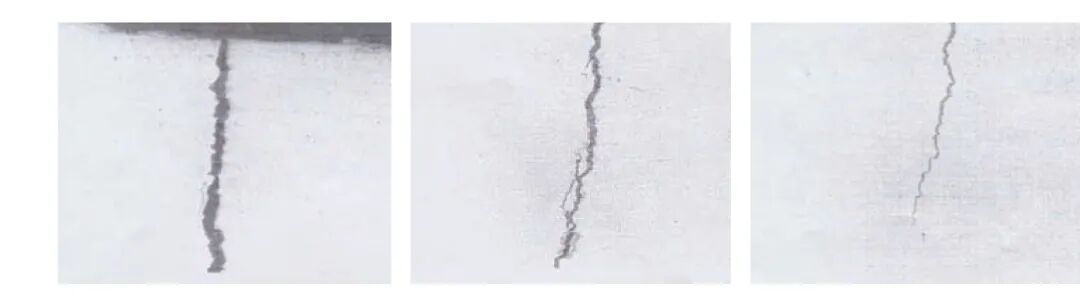

分别在裂纹开口、中间及尾部取样,制样后抛光状态观察,裂纹开口较小,刚直曲折扩展且尾部尖细,开口、中间及裂纹尾部两侧未观察到脱碳现象和非金属夹杂物,图5。产品的非加工面有约0.3mm 的脱碳层,金相组织为均匀的回火索氏体,无过热过烧现象,见图6。
合金钢连杆裂纹原因分析及解决措施的图9
图5 裂纹开口、中间形貌、尾部形貌(放大100 倍)
合金钢连杆裂纹原因分析及解决措施的图10
图6 裂纹开口、尾部、基体组织(放大500 倍)

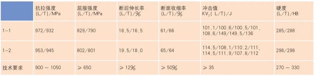

选取产品执行上述整改措施,热处理后进行磁粉探伤检测未出现裂纹等缺陷,随机选取两件实物试棒按要求进行纵向、横向取试,得到如下数据,见表5:
表5 改进后实物机械性能数据
合金钢连杆裂纹原因分析及解决措施的图11
根据表5 性能数据可知:按照调整后的工艺流程和热处理工艺执行后,产品满足技术要求并避免了裂纹等缺陷的产生。
