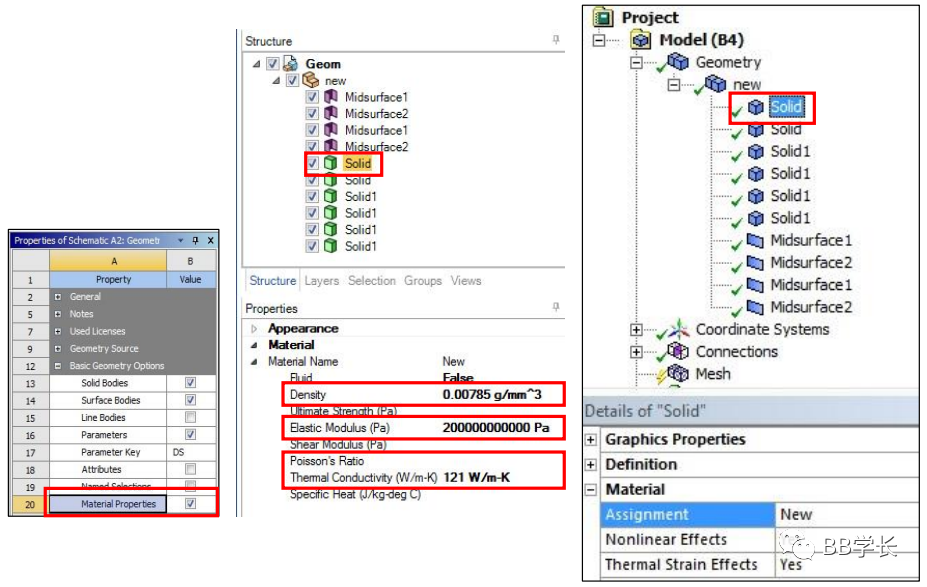

定义材料
  • 只要设置了属性选项,材质属性就可以传递给Workbench
  • 要从SCDM转移到工作台,必须包括属性:密度,弹性模量,泊松比
  • 材质可以定义为新的,也可以简单地从库中挑选
  • 即使材料是从库中挑选的,如果它没有上述的属性,它也不会转移到Workbench SpaceClaim|06SpaceClaim到Workbench的图1(在这种情况下,将使用标准的Ansys材料,即水) SpaceClaim|06SpaceClaim到Workbench的图2

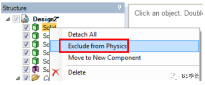

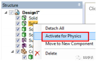

抑制/激活实体
  • 被抑制的对象不会向后传输到Ansys进行分析,使用“为物理学抑制”选项 SpaceClaim|06SpaceClaim到Workbench的图3
  • 被排除在外的对象具有一个通用的抑制符号 SpaceClaim|06SpaceClaim到Workbench的图4
  • 要重新包含排除的对象或多个对象,请使用“为物理学激活”选项 SpaceClaim|06SpaceClaim到Workbench的图5

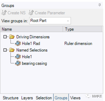

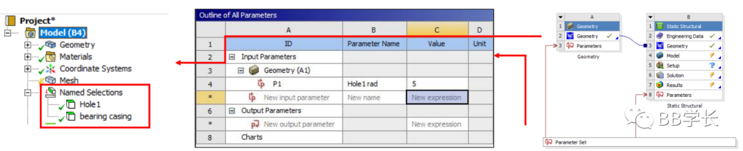

命名及参数化

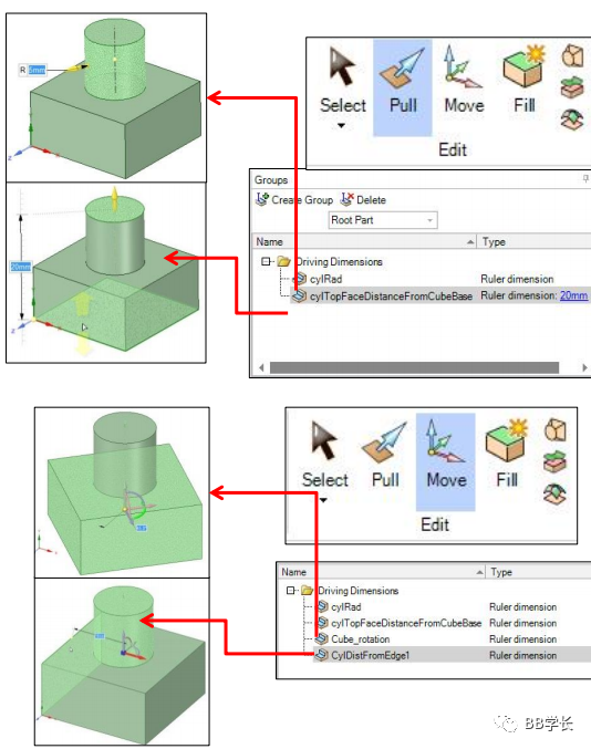

  • 通过在SpaceClaim中创建群组,参数和命名选择可以转移到Workbench SpaceClaim|06SpaceClaim到Workbench的图6
  • 创建驱动尺寸
    • 需要使用拉伸或移动工具
    • 使尺寸显示在显示窗口上
  • 参数也可以在工作台中进行编辑和修改,这将修改SpaceClaim中的几何图形 SpaceClaim|06SpaceClaim到Workbench的图7
参数化
  • 参数用于WB中的参数研究。要在Spaceclaim中定义驱动参数
  • 应该处于拉伸模式,或移动模式,或使用尺寸
    • 拉伸模式提供了对尺寸变化的访问SpaceClaim|06SpaceClaim到Workbench的图8
    • 移动模式提供了对实体的位置和方向上更改的访问SpaceClaim|06SpaceClaim到Workbench的图9
  • 选择要参数化的特征(该特征应显示尺寸标注)。也可以使用标尺作为参照对象的标注
  • 在“群组”选项卡中,单击“创建参数”,完成参数组的创建
  • 将参数体保留在单独的组件中,以避免在参数更新后与其他实体合并

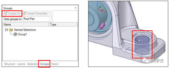

命名
  • 命名选择定义为为网格方法创建基本对象,或在Workbench中应用边界条件
  • 对边、面和体的命名选择被转移到Workbench上
  • 命名的步骤如下:
    • 激活选择模式 SpaceClaim|06SpaceClaim到Workbench的图10
    • 选择所需的图元(边、面或实体)
    • 在“群组”选项卡中,单击“创建NS”
    • 默认名称(组#),可以通过右键单击它来重命名 SpaceClaim|06SpaceClaim到Workbench的图11

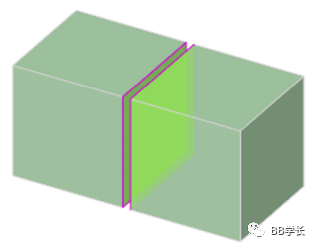

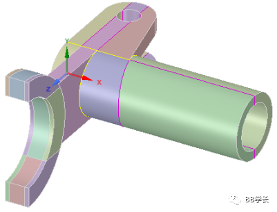

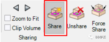

共享拓扑
SpaceClaim|06SpaceClaim到Workbench的图12
  • 将识别并共享模型中的主体之间的拓扑结构
    • 搜索 Visible(可见) 主体以共享待选拓扑,搜索 Visible(可见) 主体以共享待选拓扑
    • 隐藏的主体将被忽略,待选拓扑通过相互压印主体的方式来识别
    • 重合公差外的潜在待选拓扑将被忽略 SpaceClaim|06SpaceClaim到Workbench的图13
  • 单击 Complete(全部)工具向导,共享余下的所有待选拓扑 SpaceClaim|06SpaceClaim到Workbench的图14

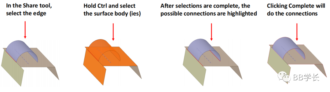

  • 手动选择要共享的拓扑组。
    • 可以选择面和边
    • 成对地选择实体
    • 如果需要共享的实体超过两个,可按住 Ctrl 选择额外的实体 SpaceClaim|06SpaceClaim到Workbench的图15

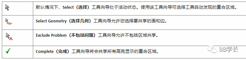

  • 工具向导
    SpaceClaim|06SpaceClaim到Workbench的图16
  • 未共享
    • 可以在图形区域中选择不要共享的实体。选择筛选器将允许选择已经共享的实体
    • “处理子项”复选框可用于轻松地取消共享在共享中同样涉及的任何较低拓扑实体 SpaceClaim|06SpaceClaim到Workbench的图17
