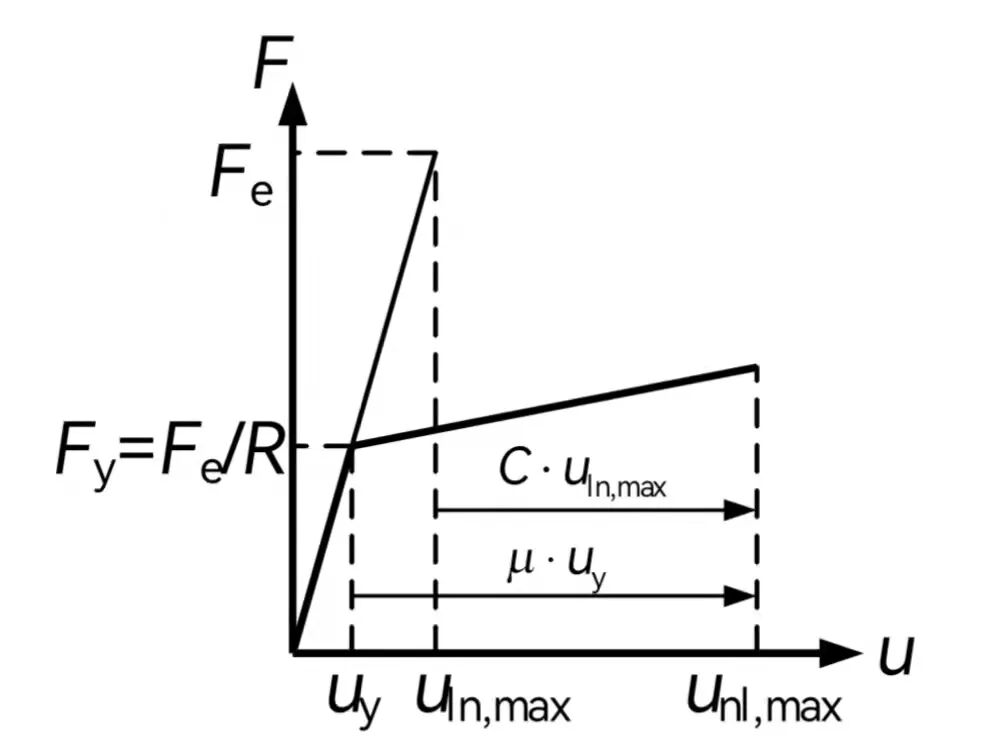

  在美国设计规范ASCE 7-16中,使用强度折减系数R对使用线弹性伪加速度谱计算得到弹性地震力Fe折减获得结构设计基底剪力Fy。如图1所示,由于结构设计承载力Fy是小于弹性地震力需求Fe的,因此结构在遭遇设计强度的地震动作用时,会进入非线性阶段。
分享 | 如何建立等延性谱?的图1
图1 强度折减系数示意图
  单自由度系统使用R值进行折减后的非线性响应,需要通过相应的非线性动力时程分析确定。如图1所示延性系数μ是系统非线性过程中的峰值位移响应unl,max与屈服位移uy之比。对于一个初始周期T确定的单自由度系统,当地震波确定后,其弹性地震力响应Fe也确定了下来,当折减系数R值确定之后,单自由度系统的延性系数μ也由非线性动力时程分析确定下来。在大量地震波作用下,通过统计分析即可获得强度折减系数R、延性系数μ与初始周期T之间的关系,即R-μ-T关系,等延性谱则是在目标μ下,获得RT的关系。

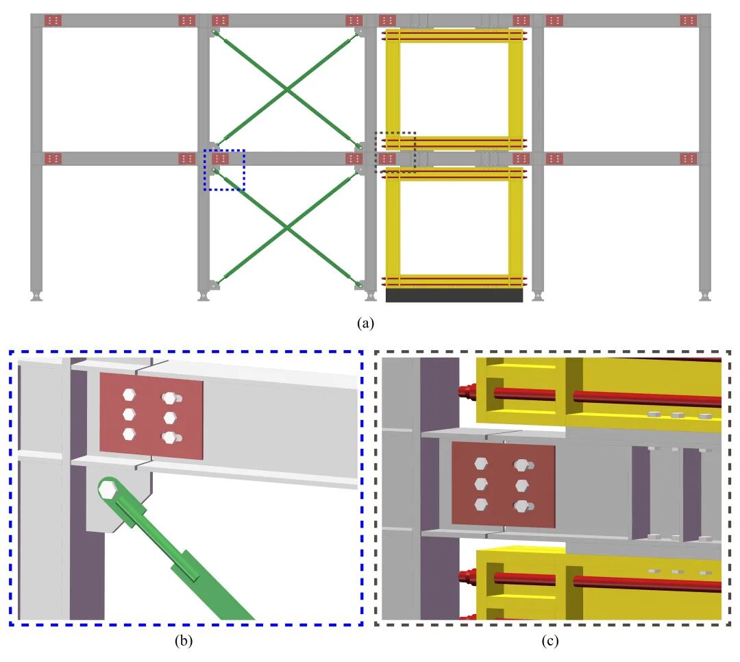

  自复位模块为一个单跨单层的后张预应力平面钢框架,安装在钢框架的跨中,为结构提供一定的抗侧能力和自复位能力。本文讨论的自复位模块命名为SCMP。SCMP由模块梁(panel beam)、模块柱(panel column)、后张预应力钢绞线(PT strands)和柔性扁钢支撑(strip bracing)组成,图2给出了基于自复位模块的柔性支撑钢框架示意图。
分享 | 如何建立等延性谱?的图2
图2 基于自复位模块与扁钢支撑的钢框架示意图

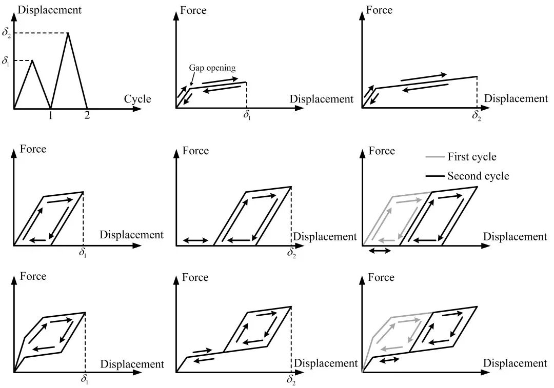

  自复位模块柔性支撑钢框架在结构发生侧移时,由自复位模块和柔性支撑两部分为整体结构提供抗侧刚度和承载力,对某一层结构进行连续两次超过柔性支撑屈服位移的升幅加载,整体响应如图3所示。
分享 | 如何建立等延性谱?的图3
图3 自复位模块钢框滞回曲线示意图

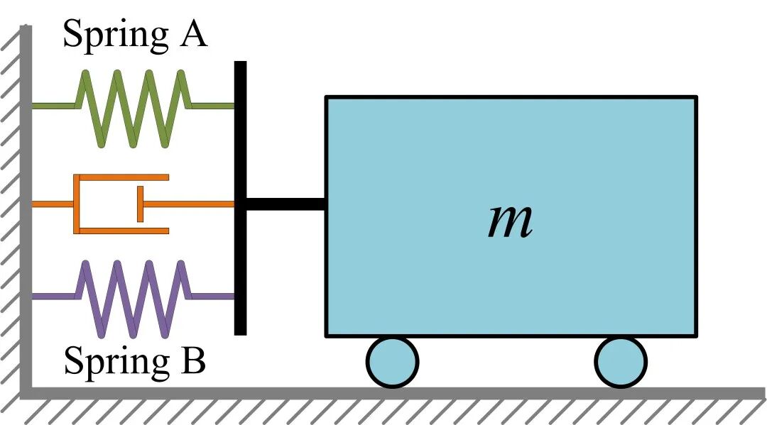

  单自由度体系的建立在有限元软件OpenSees软件中进行,建立模型如图4所示。
分享 | 如何建立等延性谱?的图4
图4 单自由度示意图
  在软件中建立两个重合的节点,第一个节点赋予质量,作为振动的单自由度质点。第二个点给予固定约束,作为边界条件。两点之间除了Rayleigh阻尼外,仅使用两个“零长度”弹簧单元A,B相互连接。当进行线弹性分析时,弹簧A为线弹性单元,弹簧B不使用。当进行非线性分析时,弹簧A对应为柔性支撑的本构特性,弹簧B为自复位模块的本构特性。
  由于所研究结构体系具有两个不同的构件共同提供抗侧力,且柔性支撑本构存在滑移段,因此与传统的等延性谱建立的流程不同。延性系数μ和强度折减系数R均根据柔性支撑(非模块)的本构进行确定,自复位模块的本构需求按照比例进行计算,以下是具体流程:

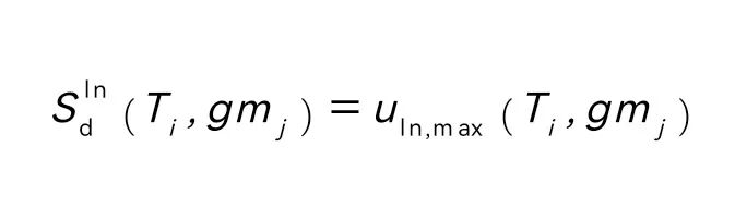

计算最大位移响应
  获得结构的自振周期后,使用多条地震动中第jgmj对系统进行线弹性分析,记录此时的最大位移响应:
分享 | 如何建立等延性谱?的图6

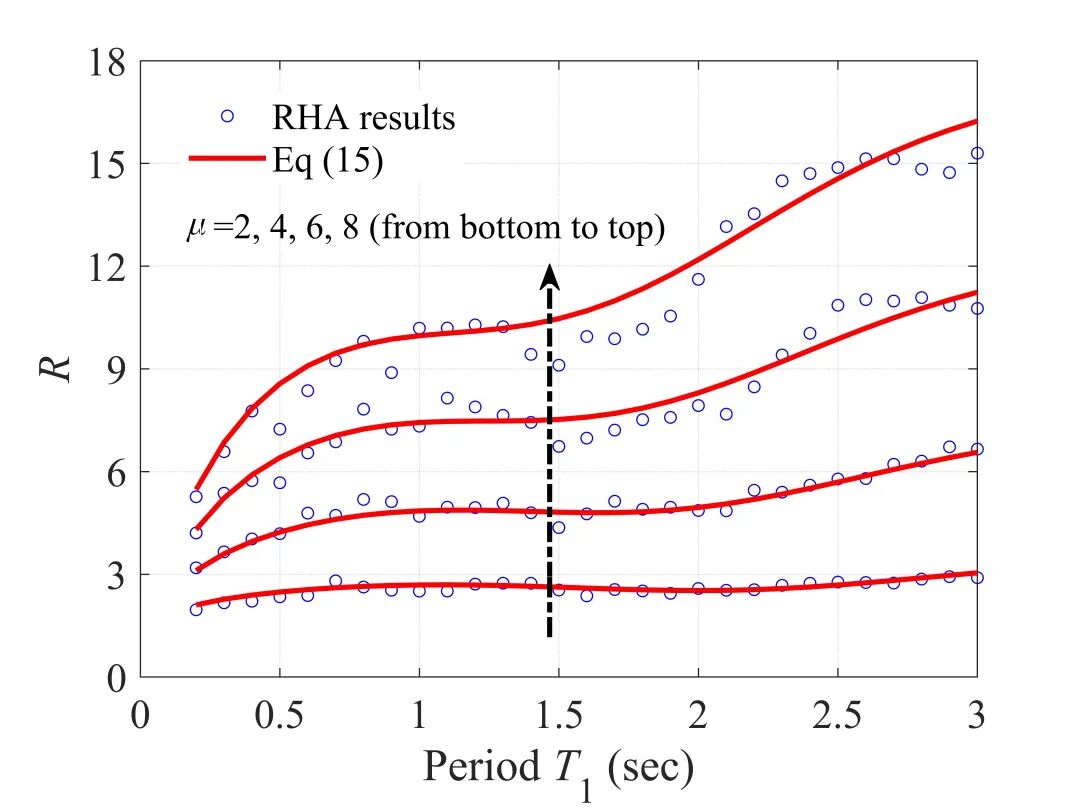

  对上述的等延性谱计算方法建立μ=[2,8]的等延性谱,并使用Matlab对其进行拟合,拟合结果如下图所示:
分享 | 如何建立等延性谱?的图8
图5 等延性谱拟合结果
