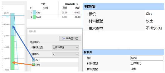

按照上面的几何模型建立材料模型。使用“Create borehole”工具产生两层土,粘土层采用软土模型(Soft-Soil),排水类型按不排干Undrained (A);砂层采用硬化土模型(HS-Small),排水类型按排干。材料模型的选择以后作详细讨论,在此略过。
使用鼠标拖拉可以把材料模型赋值到几何模型上,这种方法类似于Slide的做法【双层土边坡稳定性分析出现的问题】,还有一种更方便的方法是在“修改土层”窗口内拖拉,在早期的程序中(V21以前),从材料集中把材料拖拉至修改土层中的名称中即可完成这个操作。最新版本的程序(从V21开始)去掉了这个功能,而需要把材料拖拉至左边的钻孔中,对于多层土来说,可以实时监测赋值是否出错,因此强烈推荐使用这种方法。

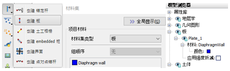

本题存在两种类型的结构元,一种是模拟地下连续墙,另一种是模拟横向支杆。地下连续墙的模拟包括墙体模型建立以及使用界面元模拟墙与土体的相互作用。首先使用“Create structure”工具创建板单元,然后输入板的材料参数,最后把材料模型赋值到几何模型。赋值材料值的另一种方法是在“模型浏览器”中设置,这种方法对于几何线性材料的设置更适合。无论使用哪一种方法,在下一步进行之前,总是使用“模型浏览器”检查模型设置是否正确。

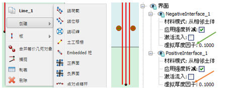

在【柔性地基(Flexible footing)板内的结构力】中,虽然也使用了板单元,但由于板用作基础,因此不需要考虑板与土体之间的摩擦。不过,本题的板单元用来模拟地下连续墙,因而需要设置界面元来考虑板与土之间的相互作用。选择地下连续墙的几何体,为其两侧创建正界面和负界面,正负仅用来识别界面的两侧,本质上没有任何物理意义,对计算结果没有影响。在贯入桩/沉桩(Driven Piles)的有限元模拟】中曾经使用过单侧的界面元模拟桩与土的相互作用,由于使用的是轴对称,因此仅设置了一侧的界面元,本题必须在两侧设置界面元。另一需要注意的是当模拟桩时,桩按实体单元处理有一定的宽度(桩直径的一半),但在本题中的板单元没有厚度,为了考虑板厚度的影响,引入了"虚拟厚度系数"的概念。这是一个纯粹的数值,用来优化界面元的数值性能。这个数值可以在“模型浏览器”的界面中改变,默认值式0.1,如下图所示。不过建议没有经验的用户不要改变默认值
