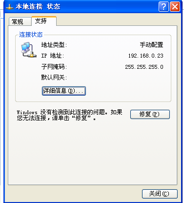

2.1 如果选择桥接模式,注意有几个网卡都可以选择的,无线的,有线的。。。根据实际情况选择。
安装了博途的虚拟机没法与PLC联网?的图1

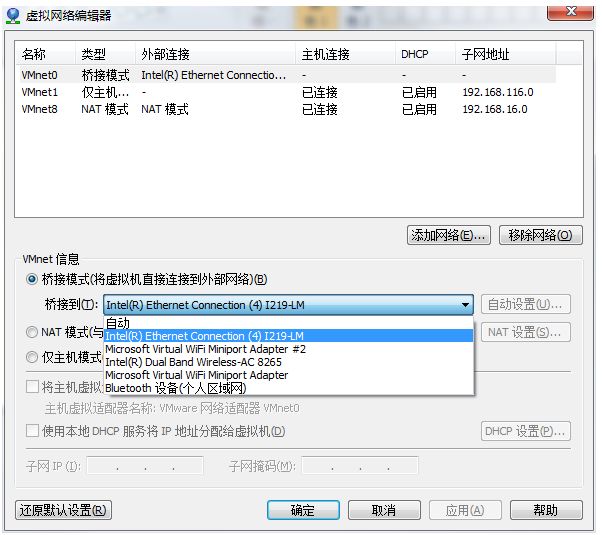

2.2 设置模式,如果是桥接模式
安装了博途的虚拟机没法与PLC联网?的图2

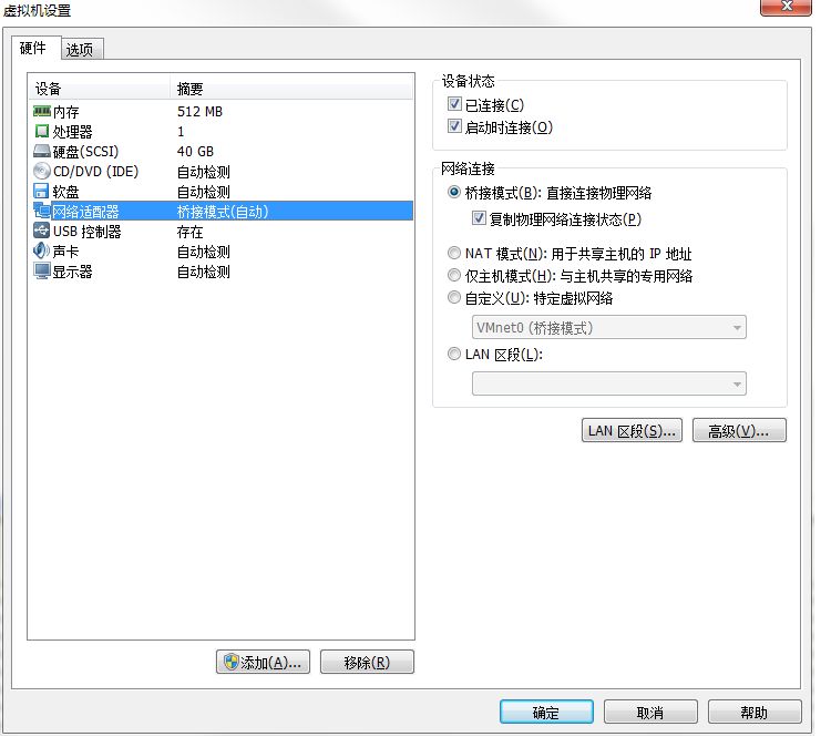

2.3 配置虚拟机IP
安装了博途的虚拟机没法与PLC联网?的图3

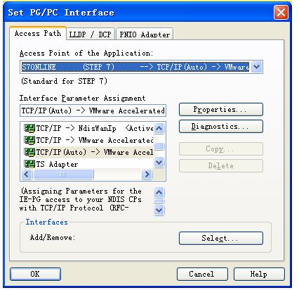

2.4 设置PC/PG
安装了博途的虚拟机没法与PLC联网?的图4
