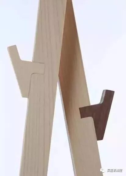

我国古代的木匠偏好运用榫卯结构,除了现实原因(那时钉子的成本更高)以外,钉子易生锈、松动,维修成本增加也是他们考虑的重要原因。
古代匠人的高超智慧,不用一颗螺丝钉的木结构!的图1
在世界工业化以前,钉子的生产成本并不低。那个年代制作出来的钉子,都是纯铁钉,柔韧度较好,抗拉力尚可,强度不是一般的差,钉子也不是钉入木材的,而是用另外的工具钻一个孔,然后用烧红的铁棒,将孔内壁碳化,然后再用铁钉连接。也就是说,在那些资源匮乏的年代,给木材钉一个铁钉的成本太高。

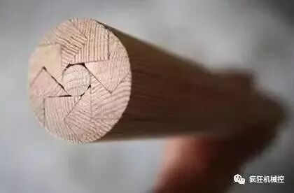

到了明代,随着海运的发展,中国人也在东南亚发现了那些更加适合做家具的木材。可问题是,对于这些热带雨林硬木,钉子压根就钉不进去呀!不但古代的熟铁钉子钉不进去,就今天的钢钉也无能为力(随着钢钉钉入,木材也劈开了)。

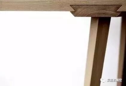

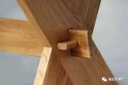

古人不用钉子,并非是不喜欢用,而是钉子很贵,作用很小,钉入成本比钉入木隼成本还大。

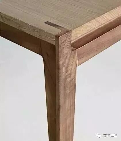

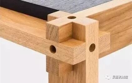

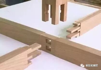

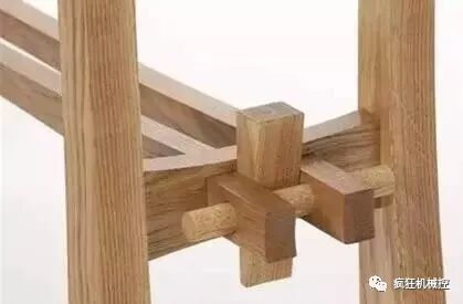

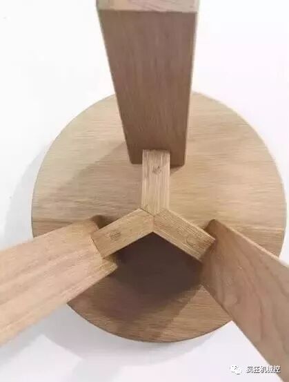

榫卯(sǔn mǎo),是古代中国建筑、家具及其它器械的主要结构方式,是在两个构件上采用凹凸部位相结合的一种连接方式。凸出部分叫榫(或叫榫头);凹进部分叫卯(或叫榫眼、榫槽)。

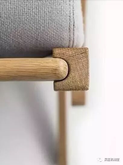

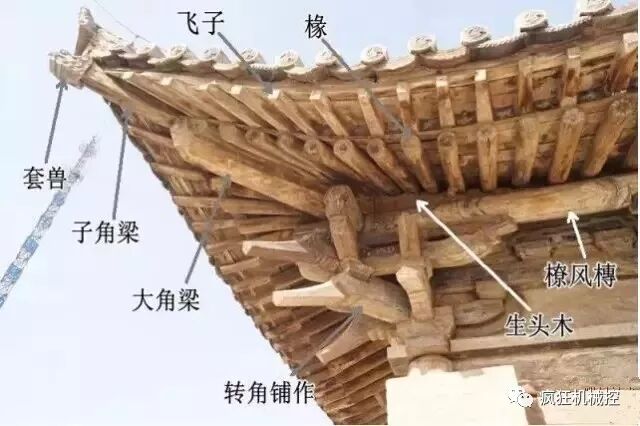

中国的木建筑构架一般包括柱、梁、枋、垫板、衍檀、斗拱、椽子、望板等基本构件。这些构件相互独立,需要用一定的方式连结起来才能组成房屋。在中国建筑中,原则上采取榫卯连接的方式,必要时也会用铁钉。

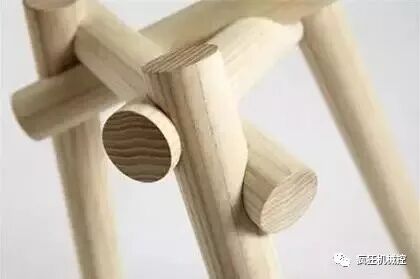

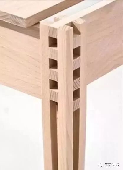

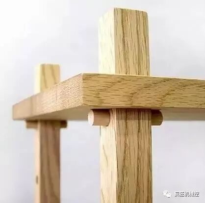

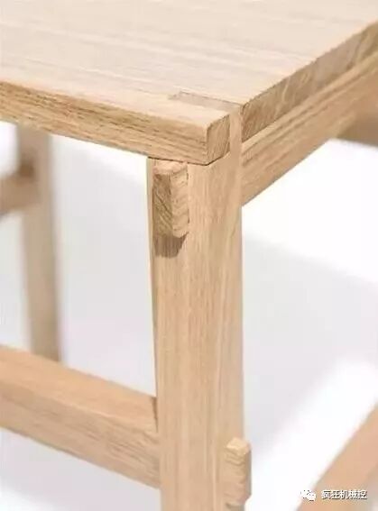

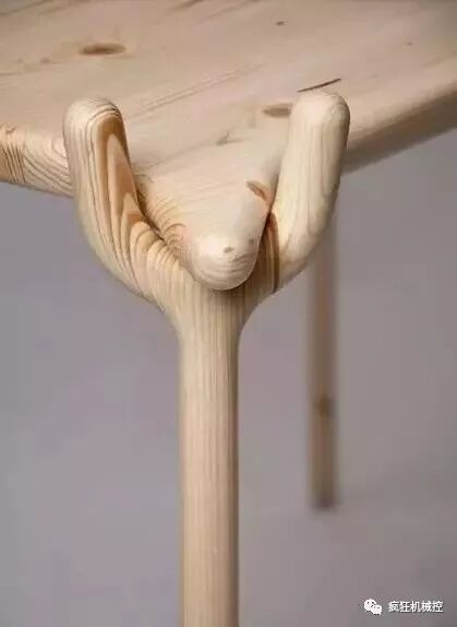

中国家具把各个部件连接起来的“榫卯”做法,是家具造型的主要结构方式。各种榫卯做法不同,应用范围不同,但它们在每件家具上都具有形体构造的“关节”作用。

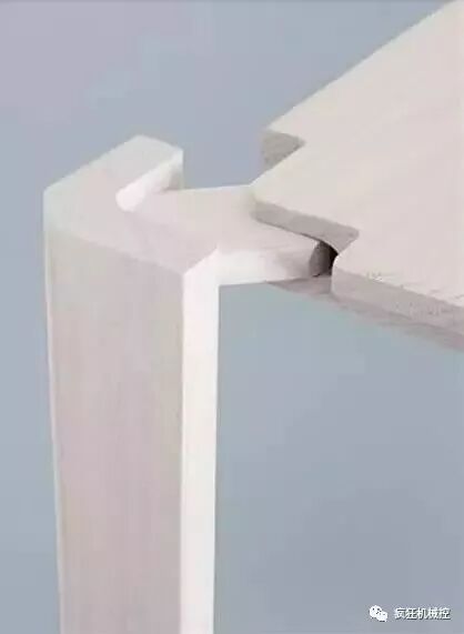

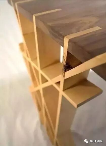

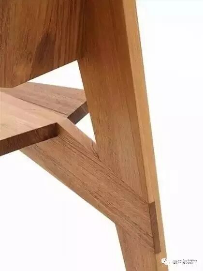

若榫卯使用得当,两块木结构之间就能严密扣合,达到“天衣无缝”的程度。它是古代木匠必须具备的基本技能,工匠手艺的高低,通过榫卯的结构就能清楚的反映出来。
