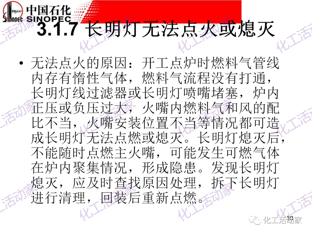

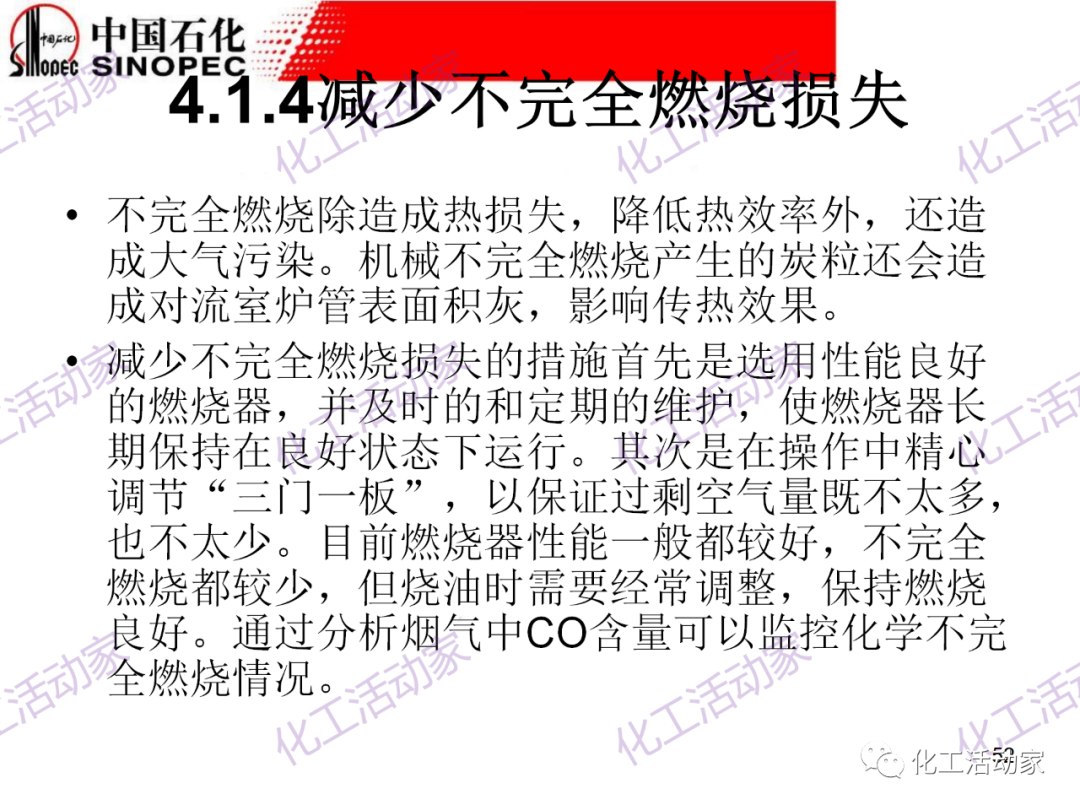

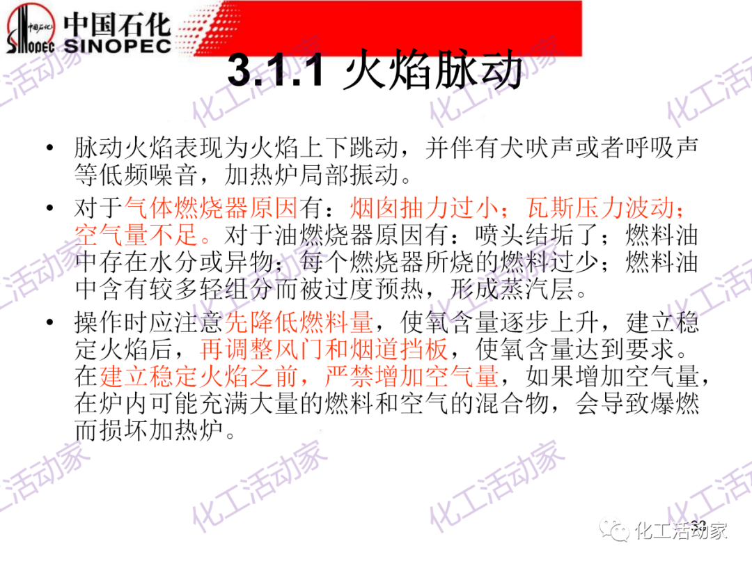

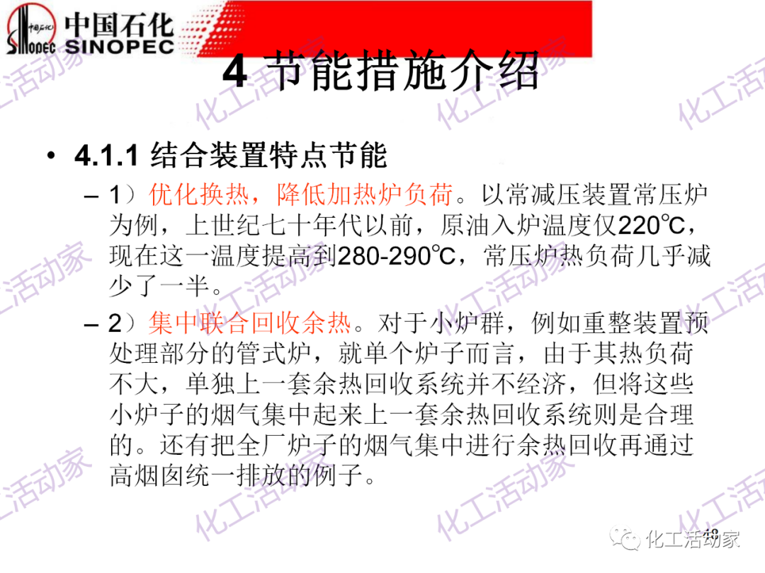

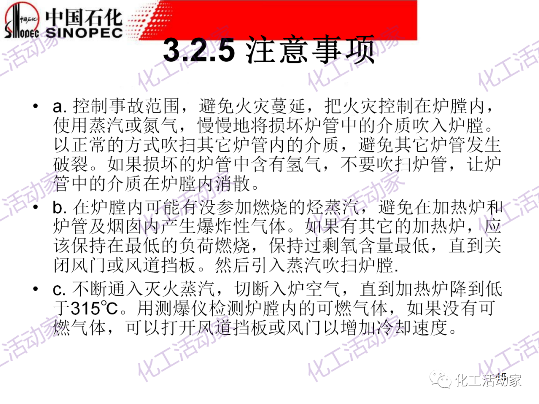

中石化PPT│加热炉操作异常处理及节能措施(下)
