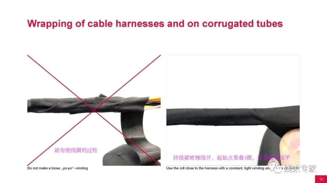

在线束的使用中由于粗糙表面和锋利边缘可能会划破胶带,导致线束失去绝缘保护、捆扎固定、密封等性能,甚至会导致一些安全事故的出现,在这些特殊的位置使用的胶带必须有高的耐磨损性能。
