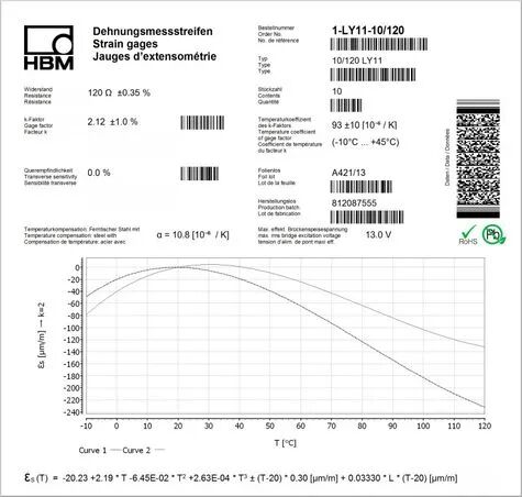

这些温度影响可通过专为应变测量而设计的软件包(如HBK的catman Easy/AP)进行校正。HBK 应变片随附的数据表包含所有相关参数,以确保测量的准确性。数据表中图表和公式中显示补偿参数。注意:在本例中,数据表中显示两条曲线。一条曲线表示应变片本身的热响应,而另一条曲线表示应变片(包括2根引线)的热响应。
知识分享 | 应变四分之一桥温度补偿的理论与实践的图1
HBK应变片数据表

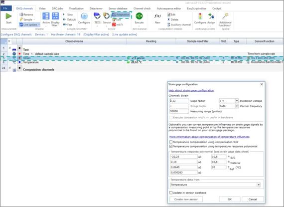

在catman Easy/AP中,通过点击DAQ通道的带状条中的“自适应”,可以很容易地进行应变片的热补偿。所有参数见数据表。
知识分享 | 应变四分之一桥温度补偿的理论与实践的图3
在catman中进行热补偿

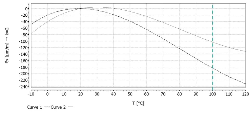

假设应变测量期间的温度恒定为100°C(T=100°C),引线长度为10 mm(L=10 mm)。请注意引线的长度可能导致结果会有所不同。从多项式的角度看,它表明热应变对结果有很大的影响,因为它高于100μm/m。
知识分享 | 应变四分之一桥温度补偿的理论与实践的图6

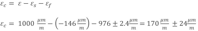

结果与数据表上显示的多项式非常吻合。通过多项式,考虑了最显著的影响,而只有非常长的2线电缆才会产生额外的影响。因此我们需要使用3线和4线技术来补偿电缆电阻的影响。 将热应变叠加在测量应变上,即可得到应变校正值,该值仅考虑机械应变:
知识分享 | 应变四分之一桥温度补偿的理论与实践的图8

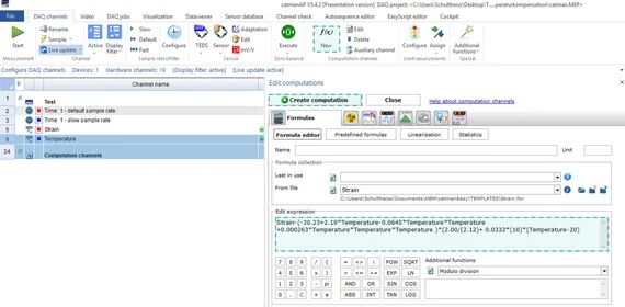

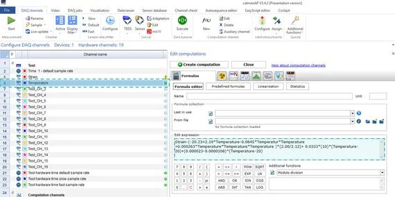

为了在catman数据采集软件中建立这种校正,需要创建一个考虑所有因素的新计算通道。可以通过单击“新建计算通道”和“创建新通道”来添加计算通道。通过在新计算通道的“编辑表达式”中插入热应变校正多项式,对应变信号进行校正。
知识分享 | 应变四分之一桥温度补偿的理论与实践的图13
采用catman调整K系数

为了在catman DAQ软件中建立这种校正,需要创建一个新的计算通道或调整一个已经存在的计算通道。在这个应用例子中,已经存在的计算通道需要更新热应变校正多项式来进行调整。
知识分享 | 应变四分之一桥温度补偿的理论与实践的图18
catman 中基底材料偏离温度系数调整

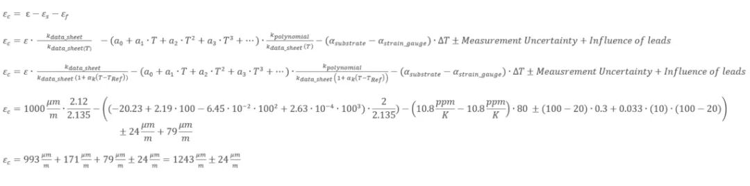

K系数的修正公式如下(T=100°C):
知识分享 | 应变四分之一桥温度补偿的理论与实践的图20
很明显,这种影响非常小,所以这种影响是可以忽略的。在catman数据采集软件中,通过调整已有的计算通道,可以很容易地将K系数温度依赖性作为完整公式的一部分。

05 最终热校正公式
考虑到本技术说明中所述的所有影响,应变值修正公式如下(点击放大):
知识分享 | 应变四分之一桥温度补偿的理论与实践的图22

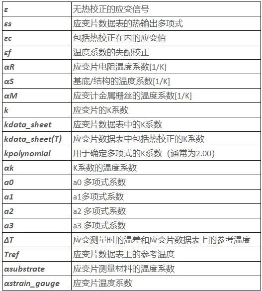

06 词汇表
知识分享 | 应变四分之一桥温度补偿的理论与实践的图23
