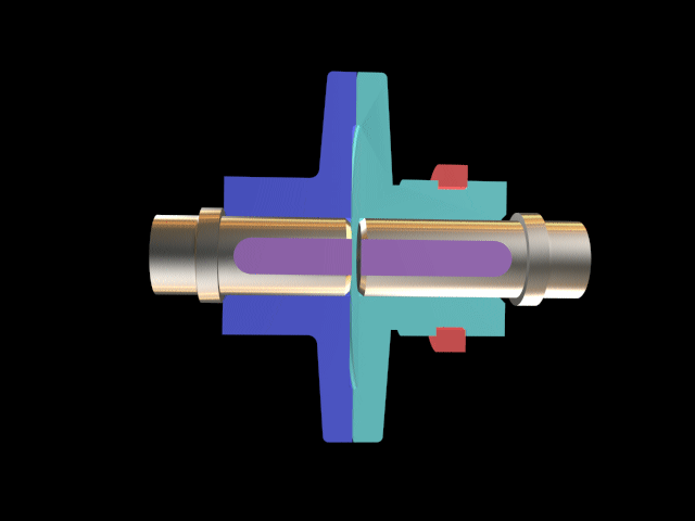

三、牙嵌式离合器
牙嵌式离合器是用爪牙状零件组成的嵌合副的离合器。
【技术】离合器基础知识大汇总,果断收藏!的图3

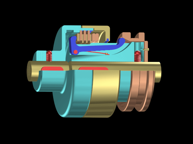

1、组成
由两个端面带牙的半离合器所组成。
【技术】离合器基础知识大汇总,果断收藏!的图4
2、工作原理
两个半离合器Ⅰ固联在主动轴上,半离合器Ⅱ用导键(或花键)与从动轴联接;通过操纵机构使离合器Ⅱ沿导键作轴向运动,两轴靠两个半离合器端面的牙嵌合来联接。
3、特点
优点:牙嵌离合器结构简单,外廓尺寸小,接合后所联接的两轴不会发生相对转动;操作方便,能传递较大的转矩。缺点:结合时有冲击。
4、应用
宜用于低速、停车时接合。

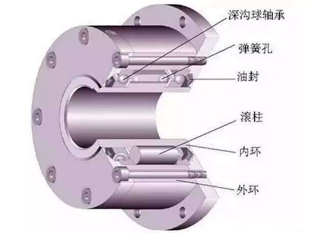

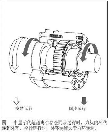

六、超越离合器
【技术】离合器基础知识大汇总,果断收藏!的图11
1、工作原理
星轮用平键与轴连接,当空套的外圈顺时针方向慢速回转时,摩擦力使滚柱锲紧在外圈与星轮之间,外圈通过滚柱带动星轮,使轴以同样的转速顺时针方向回转。此时,内圈随着一起回转。当内圈在可逆电动机驱动下快速回转。
无论内圈在朝哪个方向快速回转,都能通过星轮使轴快速回转,从而满足了正、反两方面均能超越的要求。此时滚柱从锲缝中退出,外圈仍维持原来的转速回转。
【技术】离合器基础知识大汇总,果断收藏!的图12
【技术】离合器基础知识大汇总,果断收藏!的图13
2、种类
棘轮单向超越离合器和滚珠式定向(双向)离合器。
3、特点
优点是工作时没有噪声,宜于高速转动,但制造精度要求高。
