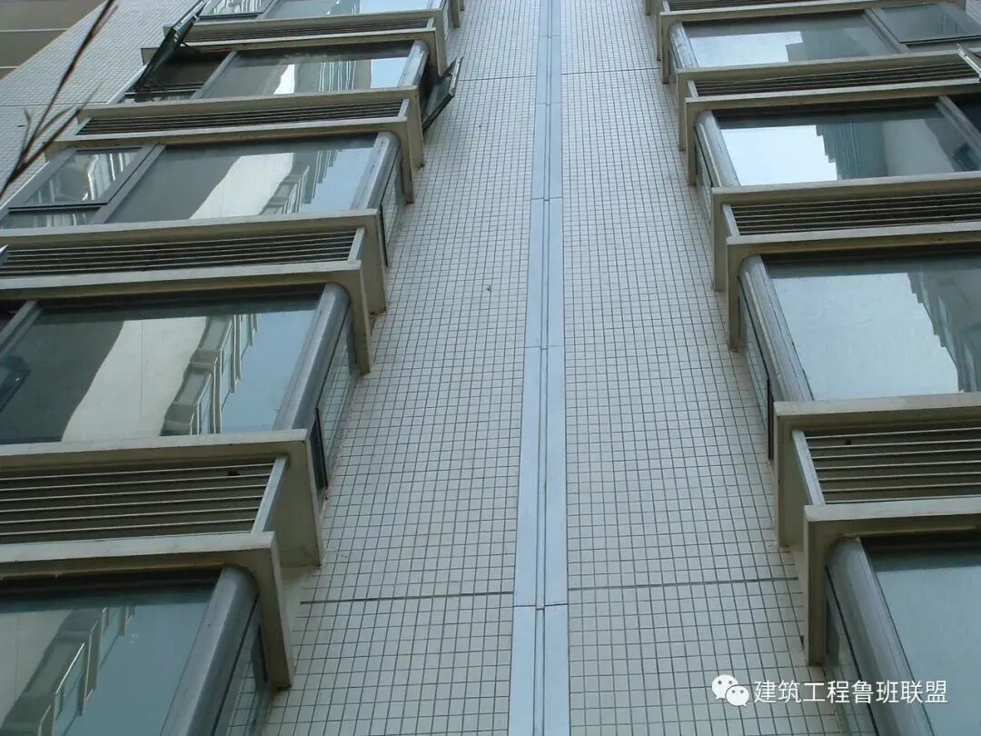

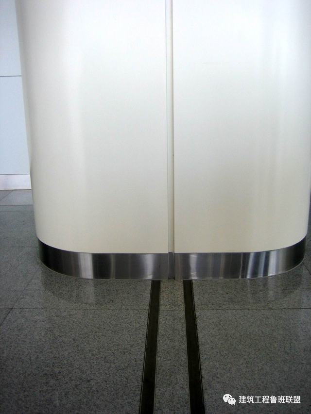

· 室内变形缝
建筑“三缝”:伸缩缝、沉降缝、防震缝,你分清楚了吗?的图1

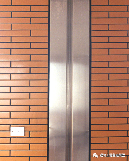

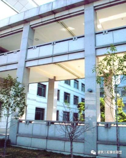

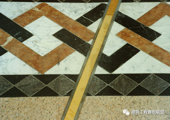

室内地面变形缝
建筑“三缝”:伸缩缝、沉降缝、防震缝,你分清楚了吗?的图2

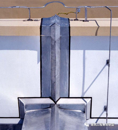

建筑“三缝”:伸缩缝、沉降缝、防震缝,你分清楚了吗?的图3

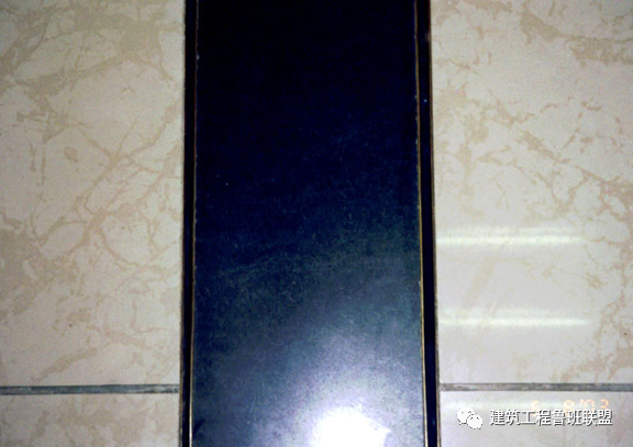

室内地面、柱面变形缝处理
建筑“三缝”:伸缩缝、沉降缝、防震缝,你分清楚了吗?的图4

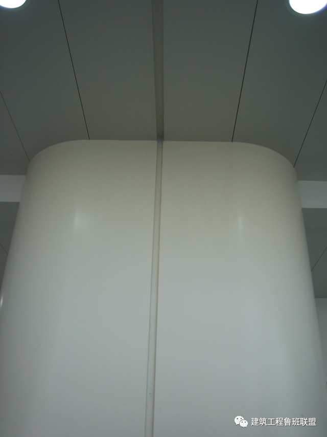

变形缝拼花处理

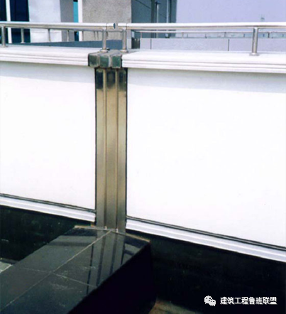

· 室外变形缝
建筑“三缝”:伸缩缝、沉降缝、防震缝,你分清楚了吗?的图5
建筑“三缝”:伸缩缝、沉降缝、防震缝,你分清楚了吗?的图6
室外变形缝
