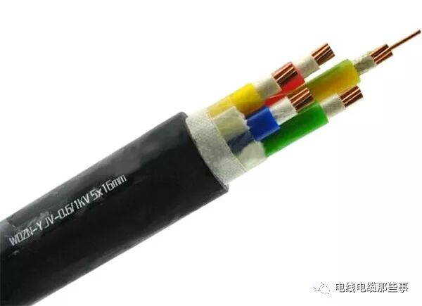

低烟无卤阻燃电线的识别方法
低烟无卤阻燃电线的识别方法之产品名称识别法。电线——低烟无卤阻燃聚乙烯绝缘电线电缆;电缆——低烟无卤阻燃聚乙烯绝缘低烟无卤阻燃聚乙烯护套电力电缆。仿制品一般情况下名称都会有一点不同,如聚乙烯绝缘低烟无卤护套阻燃电力电缆等等;
低烟无卤阻燃电线的识别方法之表皮烧烫法。用电烙铁烫一下绝缘层应该没有明显凹陷,如果有较大凹陷则说明绝缘层使用的材料或者工艺存在缺陷。或者用打火机烧烤,正常情况下应该是不易点燃,长时间燃烧后电缆的绝缘层仍然比较完整,没有浓烟与刺激性气味,同时直径有所增加。如很容易点燃,则可以确定电缆的绝缘层没有使用低烟无卤材料(很可能是聚乙烯或者交联聚乙烯材料)。如果出现较大烟雾,则说明绝缘层使用的是含卤材料。如果长时间燃烧后,绝缘表面脱落严重,直径没有明显增加,则说明没有进行合适的辐照交联工艺处理。
低烟无卤阻燃电线的识别方法之热水浸泡法。把线芯或者电缆放在90℃的热水中浸泡,正常情况下绝缘电阻不会急速下降并保持在0.1MΩ/Km以上。如绝缘电阻急速下降甚至低于0.009MΩ/Km,则说明没有经过合适的辐照交联工艺处理。(聚乙烯或者交联聚乙烯绝缘材料不适用此方法识别,可以用上述第二条的方法进行识别)。
低烟无卤阻燃电线的识别方法之密度对比法。低烟无卤材料密度比水大,可以剥下少许绝缘层放入水中,如果浮在水面上方的,则肯定不是低烟无卤材料。
