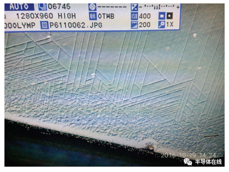

同时采用国产片和进口片在同一炉内生长,国产片表面出现密集的滑移线,且长度超过5 mm,如图1所示。进口片边缘滑移线相对较少,且长度低于3 mm。
氮化镓外延用硅衬底问题研究的图1
图1 边缘滑移线显微镜照片

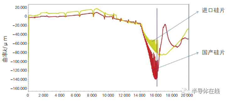

同时采用3片国产片和3片进口片在同一炉内进行外延生长,在降温过程中,3片国产片全部裂为两半,3片进口片全部完好,生长过程中曲率变化曲线如图2所示。

图2 外延生长曲率变化图

硅片倒角是指采用磨削的方式将切割后硅片加工成一定的目标直径和形状,消除边缘的切割应力和机械损伤,防止在后续加工过程中出现崩边、破裂及晶格缺陷等。同时,可以有效降低硅片外延滑移线的产生。通过对滑移线产生的区域和密集程度进行分析,我们发现,越靠近硅片边缘,滑移线越密集,外延表面越粗糙,且存在局部损伤,而距边缘2 cm以外完全没有滑移线。因此,我们认为,产生滑移线的主要原因在于硅片边缘的机械损伤未完全去除,边缘倒角质量有待进一步提高。
本实验中,我们采用的倒角机为W-GM-4200型,采用R型砂轮22°对称倒角,倒角去除量0.8 mm,其中粒度18.0 μm砂轮粗倒一圈去除0.5 mm、粒度11.0 μm砂轮精倒一圈去除0.2 mm。倒角边缘质量如图3所示。从图3可以看出,倒角边缘仍旧存在相对微观的损伤未去除区,在进行高温外延时,成为位错、机械损伤的集中区,缺陷便从边缘开始往里延伸。

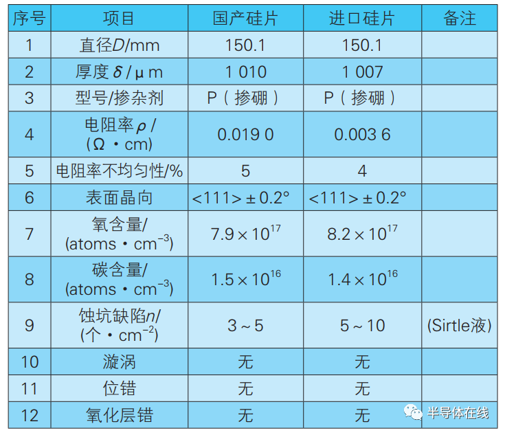

硅单晶本身的内部缺陷和氧含量等对于硅片本身的力学性能有着重要影响,另外,硅片的掺杂、厚度和晶向等也是影响硅片机械强度的重要参数。我们分别对国产硅片和进口硅片进行了分析测试,结果见表1。从测试结果表明,国产硅片与进口硅片均采用了1 000 μm厚P<111>重掺硼衬底,<111>晶向主要是为了与氮化镓的六方纤锌矿结构相匹配,减小晶格失配,重掺硼则是为了提高硅片的机械强度,进口硅片的掺杂浓度比国产硅片高一个数量级,电阻率达到0.003 6 Ω·cm,这是一个显著的区别。国产硅片和进口硅片在氧、碳浓度方面不存在差异,均为正常的氧碳含量值。而体缺陷上国产硅片更少,说明在基础单晶制备上不存在难度,主要是将硅片的电阻率控制到与进口片电阻率值相一致。

表1 国产硅片与进口硅片晶体参数测试对比

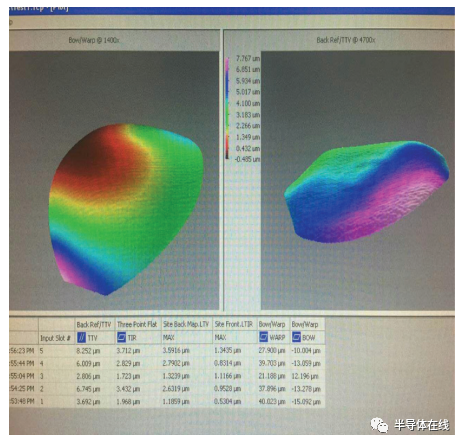

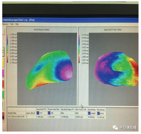

氮化镓外延用15.24 cm硅衬底应当具有高质量的免清洗表面,即颗粒度水平应当控制在大于0.2 μm颗粒20颗以内,97%以上区域表面雾值控制在0.004 2×10 -6,且表面粗糙度小于0.2 nm。国产硅片与进口硅片均满足上述表面要求,但在几何参数方面存在一定的差异,具体结果如图5、图6所示。从测试结果来看,国产硅片翘曲度在21~40 μm,弯曲度在10.00~15.00 μm;进口片翘曲度为4 μm,弯曲度为0.16 μm,说明进口片是超平片。在相同条件下,凡是热处理前后弯曲度变化小者,抗弯强度值均较大,即常温抗弯强度值的大小[6],可以反映硅片在高温器件工艺中的抗弯能力,国产硅片与进口硅片在外延过程中的弯曲度变化曲线很好地说明了这个问题。因此,控制硅片加工过程中的弯曲度、翘曲度,是提高硅片机械强度、减小后续碎片的重要手段。

图5 国产硅片几何参数测试结果

图6 进口硅片几何参数测试结果

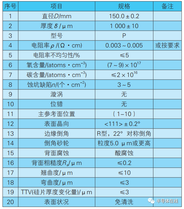

根据上述测试分析,我们制定了氮化镓用硅衬底加工控制标准见表2。根据控制参数要求,我们调整了加工工艺条件,制备出的15.24 cm P型重掺硅单面抛光片外延后达到了与国外衬底片同等的外延质量。

表2 氮化镓外延用硅衬底规格要求
