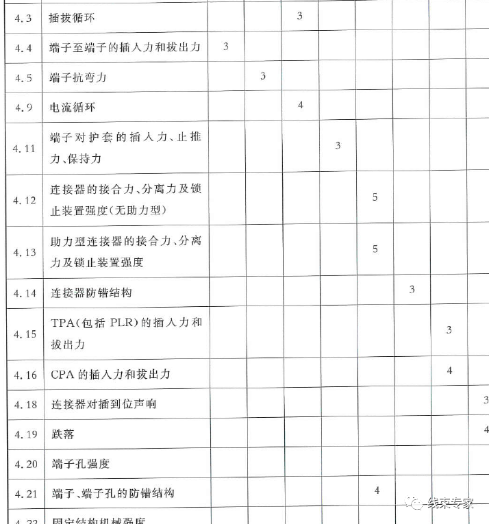

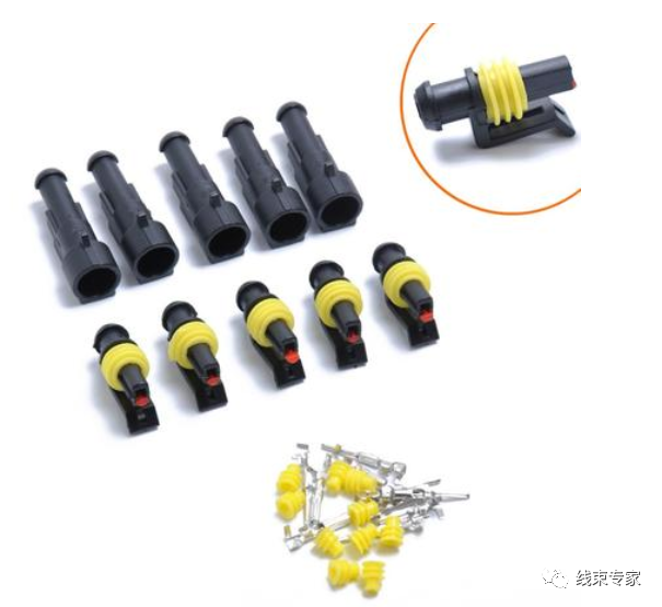

         1.机械性能 就连接功能而言,插拔力是重要地机械性能。
          插拔力分为插入力和拔出力,两者的要求是不同的。在有关标准中有最大插入力和最小分离力规定,这表明,插入力要小,而分离力若太小,则会影响接触的可靠性。
另一个重要的机械性能是连接器的机械寿命。机械寿命实际上是一种耐久性指标,在国标GB5095中把它叫作机械操作。它是以一次插入和一次拔出为一个循环,以在规定的插拔循环后连接器能否正常完成其连接功能作为评判依据。连接器的插拔力和机械寿命与接触件结构接触部位镀层质量以及接触件排列尺寸精度有关。

QCT 1067-2017对连接器机械性能的相关要求及实验方法
