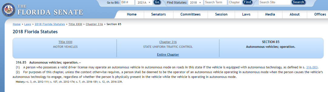

佛罗里达州法规 316.85 特别允许自动驾驶汽车的运营,并明确规定驾驶者在自动驾驶汽车中无需注意道路情况(例如,司机可以看电影)。它还明确允许自动驾驶车辆无需司机参与。
法规没有要求制造商通过安全测试,作为自动驾驶功能的前置要求。当汽车、卡车、公共汽车或出租车公司认为他们准备就绪时,他们就可以自由地测试和销售自动驾驶车辆。我在佛罗里达州有一个住处,这让我感到害怕。其他不少州也鼓励推出无需前置安全标准的自动驾驶汽车。
