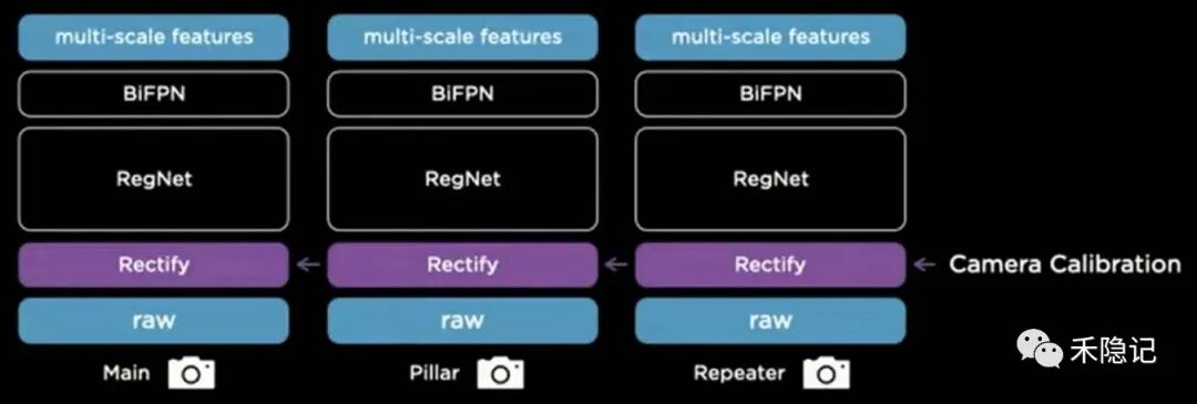

数据校准层:虚拟相机构建标准化数据
特斯拉通过不同的汽车采集到的数据共同构建一个通用的感知网络架构,然而不同汽车由于摄像头安装外参的差异,可能导致采集的数据存在微小偏差,为此特斯拉在感知框架中加入了一层“虚拟标准相机”,引入摄像头标定外参将每辆车采集到的图像数据通过去畸变、旋转等方式处理后,统一映射到同一套虚拟标准摄像头坐标中,从而实现各摄像头原始数据的“校准(Rectify)”,消除外参误差,确保数据一致性,将校准后的数据喂养给主干神经网络进行训练。
万字长文解析特斯拉自动驾驶体系的图7
在原始数据进入神经网络前插入虚拟摄像头层
