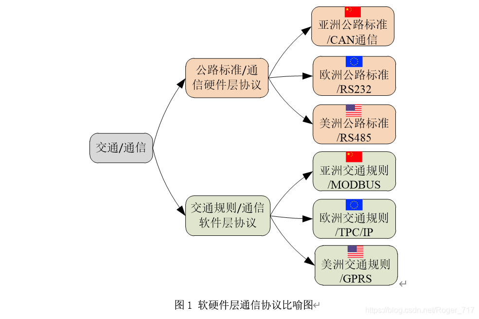

为了更加形象的理解软硬件层面的通信协议,我们将通信比作交通,通信的硬件层协议比作各国的公路标准,各国的公路标准类似于不同的硬件层协议标准;通信的软件层协议比作各国的交通规则,各国的交通规则类似于不同的软件层协议标准。
图1生动的对上述描述进行了解释。

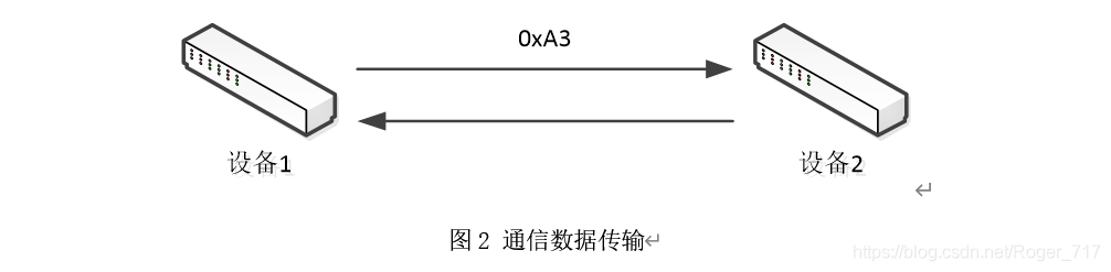

利用设备1向设备2传输0xA3(1010 0011)这样一组数据,从硬件层面将1010 0011这组数据定义为1为高电平,0为低电平,我们就可以通过改变传输线电平的高低实现这组数据的顺利传输。
为了对这种硬件层面的数据传输形式进行规范定义便有了硬件通信接口协议,入RS-232、RS-485、CAN总线等。

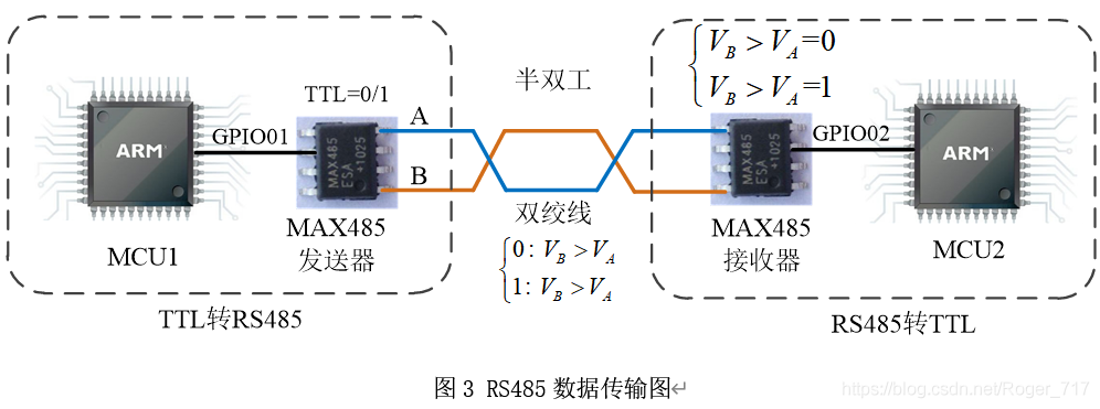

下节讲解的MODBUS通信协议是基于RS-485信号传输方式,以MCU作为信号发送设备,MCU的GPIO引脚输出的是TTL电平(设逻辑0:0V;逻辑1:5V),RS-485硬件协议则是将其TTL电平转换成差分信号,通过通讯转换器将一个GPIO引脚的TTL电平转变成两根根线上的信号A/B,也称之为差分信号
当TTL电平为0时,使得VB>VA,当TTL电平为1时,使得VB<VA。
如何快速理解通信的硬件层协议与软件层协议?的图3
RS-485通信为半双工通信,意思是MCU1和MCU2可以互相发送和接受数据,但有一点应注意,由于RS-485只有一对差分信号线A/B故对于MCU1来说发送和接受数据不能同时进行。故在MCU1要顺利实现发送和接受数据则需要在软件层面上指定通信协议。

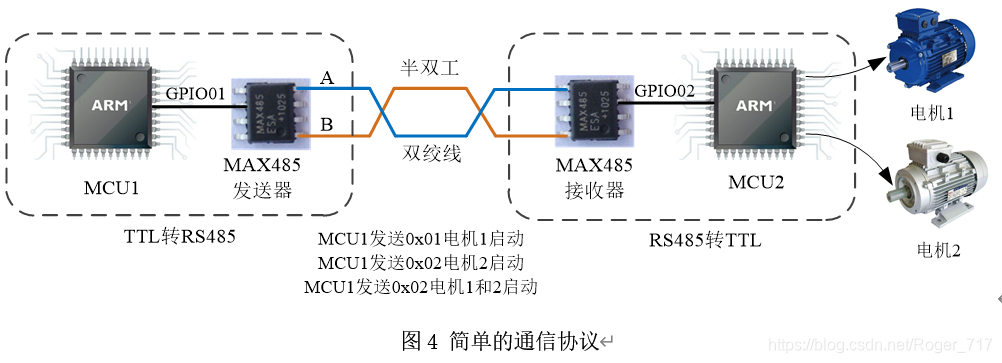

最简单的一种主机控制从机可以见图4,但这种随意的约定格式通用适配性差,因此需要一款统用的软件层通信协议来对所需功能进行规定。
