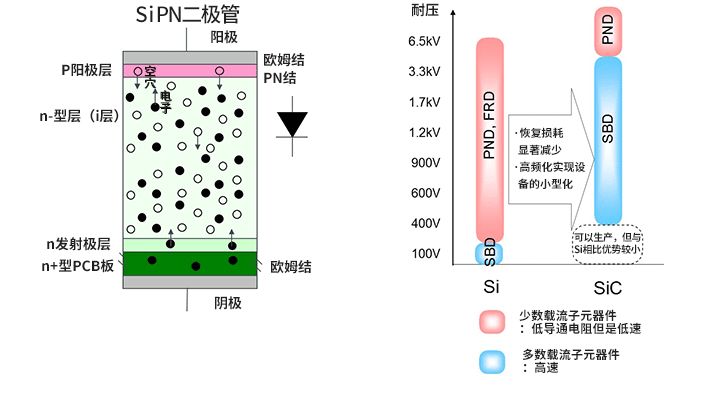

通过Si二极管来应对SBD以上的耐压的是PN结二极管(称为“PND”)。下图为Si-PN二极管的结构。SBD是仅电子移动,电流流动,而PN结二极管是通过电子和空穴(孔)使电流流动。通过在n-层积蓄少数载流子的空穴使阻值下降,从而同时实现高耐压和低阻值,但关断的速度会变慢。
尽管FRD(快速恢复二极管)利用PN结二极管提高了速度,但尽管如此,trr(反向恢复时间)特性等劣于SBD。因此,trr损耗是高耐压Si PN结二极管的重大研究项目。此时,开关电源无法对应高速的开关频率也是课题之一。
SiC产品和Si产品的两点比较的图2
右上图表示Si的SBD、PND、FRD和SiC-SBD耐压的覆盖范围。可以看出SiC-SBD基本覆盖了PND/FRD的耐压范围。SiC-SBD可同时实现高速性和高耐压,与PND/FRD相比Err(恢复损耗)显著降低,开关频率也可提高,因此可使用小型变压器和电容器,有助于设备小型化。

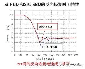

简单地说,trr的速度和反向恢复特性的不同是因为二极管构造不同。这就需要谈到在半导体中移动的电子和空穴。先通过波形图来了解 SiC - SBD 和Si-PND反向恢复特性的不同。
SiC产品和Si产品的两点比较的图3
上方波形图为SiC-SBD和高速PND即Si-FRD反向恢复时的电流和时间。从波形图可见红色的SiC-SBD反向电流少,trr也短。顺便一提,本特性因为反向电流的损耗而需要进行研究探讨。

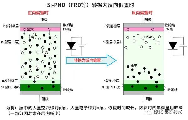

在这里,通过各二极管的断面图进行介绍。下图为Si-PND的偏置从正向偏置转换为反向偏置时电子和空穴的移动。
正向偏置时注入载流子,通过空穴和电子的重新结合使电流流动。如果是反向偏置的话,n层的空穴(少数载流子)会花些时间返回p层,到完全返回为止(一部分因为寿命而消失)均有电流流动。这就是反向恢复电流。

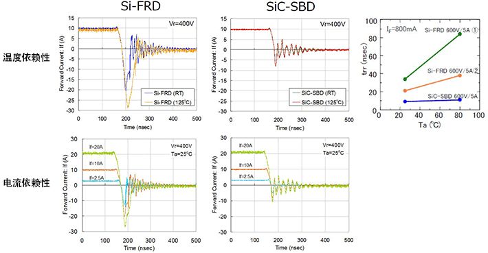

下面是反向恢复特性的温度依赖性和电流依赖性相关数据。
SiC产品和Si产品的两点比较的图6
上段的波形图和图表表示不同温度的不同反向恢复特性。Si-FRD的温度上升时载流子浓度也随之上升,因此需要相应的反向恢复时间。随着室温的增高,反向电流和trr也会变大。而SiC-SBD因为SiC本身基本上没有温度依赖性,所以反向电流特性基本没有变化。将trr的差制作了右上的图表,通过对两种Si-FRD的比较,发现SiC-SBD的trr基本上不存在温度依赖性。
下段的波形图表示与正向偏置时的正向电流IF的关系。由波形图可观察到SiC-SBD几乎不受影响。
最后,虽然前面表述为SiC–SBD几乎没有反向电流,在波形图里可明显看出SiC-SBD比Si-FRD少很多,但也不是一点没有。这是因为二极管中寄生的结电容带来的影响。因此,SiC-SBD与Si-PND相比,反向电流并不是零,而是明显减少。
