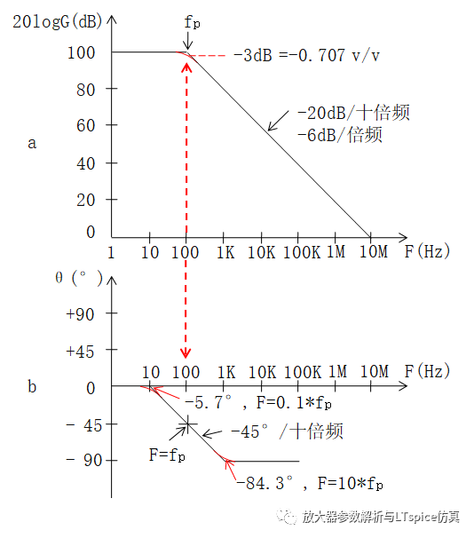

以直流增益为100dB的单极点系统为例,幅频波特图如图2.89(a),X轴是Hz为单位的频率,Y轴是以dB为单位的增益。信号频率小于100Hz时,电路增益为常数100dB,信号频率高于100Hz时,电路增益随信号频率增加而下降,速度为-20dB/十倍频,或者-6dB/倍频。在100Hz处电压增益出现转折该处称为极点。极点处的增益下降3dB。
干货 | 电路波特图与极点、零点介绍的图1
图 2.89 100dB增益单极点系统波特图示例
如图2.89(b),相频波特图:X轴是以Hz为单位的频率,Y轴是以度为单位的相位。初始相位是0°,极点fp处的相位是-45°。在0.1倍fp至10倍fp范围内,相位从-5.7°变为-84.3°,变化速度为-45°/十倍频。频率高于10KHz的相位是-90°。

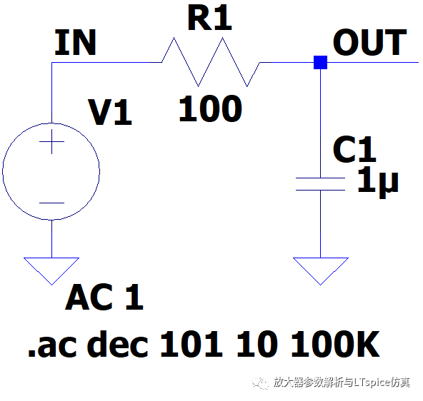

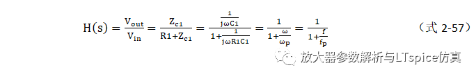

真实电路中,单极点电路由一阶RC电路组成。如图2.90,电阻R1为100Ω,电容C1为1μf,传递函数为式2-57。
干货 | 电路波特图与极点、零点介绍的图2
    式中:
干货 | 电路波特图与极点、零点介绍的图3
    将R1,C1参数带入式2-60式,计算fp为1.59KHz。
干货 | 电路波特图与极点、零点介绍的图4
图2.90 RC单极点电路

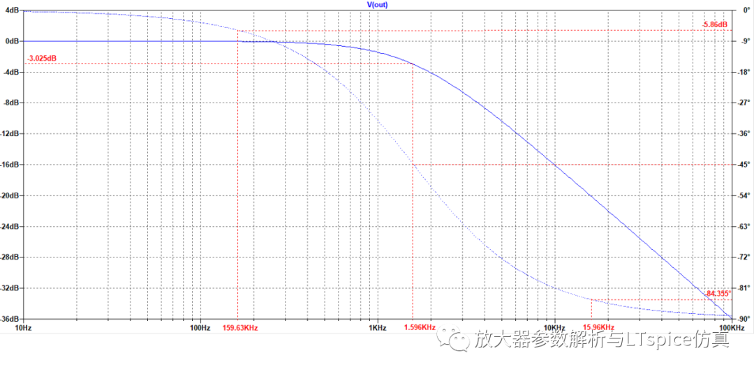

使用LTspice对RC电路进行AC分析,结果如图2.91。信号频率小于100Hz时电容C1相当于断路,电路增益为0dB。到达极点频率1.596KHz时,增益电路为-3.025dB,其对应相位是-45°。频率大于1.596KHz时,电容的阻抗与频率成反比,增益按每十倍频衰减20dB。159.63Hz时相位是-5.86°,15.96KHz时相位是-84.55°。
干货 | 电路波特图与极点、零点介绍的图5图2.91 单极点RC电路波特图AC分析结果

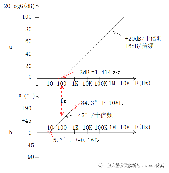

单零点系统的幅频波特图,如图2.92(a)。X轴是以Hz为单位的频率,Y轴是以dB为单位的增益。频率小于100Hz时,增益为0dB。频率高于100Hz时,增益随频率增加而上升,速度为+20dB/十倍频,或者+6dB/倍频。在100Hz处增益出现转折点,称为零点。在零点频率处的实际增益相比直流增益增加3dB。   干货 | 电路波特图与极点、零点介绍的图6
图 2.92 单零点系统波特图示例
如图2.92(b)为相频波特图,X轴是以Hz在为单位的频率,Y轴以度为单位的相位。初始相位是0°,在零点fz频率处相位是+45°。在0.1倍fz至10倍fz范围内,相位从+5.7°到+84.3°,以+45°/十倍频变化。频率高于10KHz的相位是+90°。

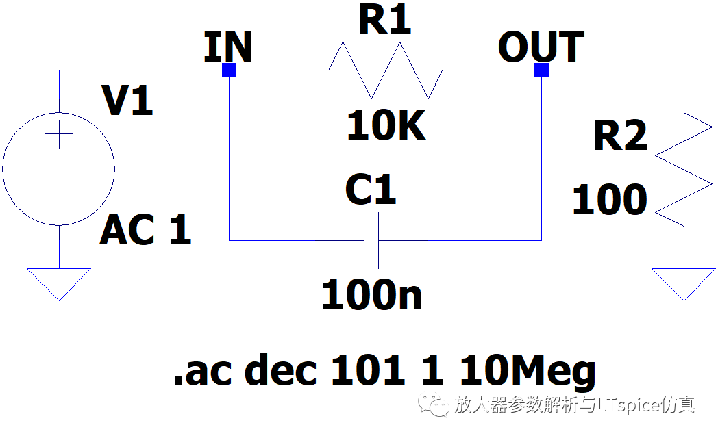

需要注意实际电路中不存在单零点电路,如图2.93,是包含一个极点与一个零点的电路,传递函数为式2-61。
干货 | 电路波特图与极点、零点介绍的图7

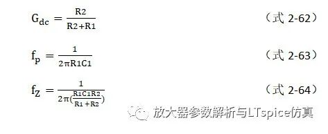

其中,电路的直流增益为式2-62,极点频率为式2-63,零点频率为式2-64。
干货 | 电路波特图与极点、零点介绍的图8
将图2.93中R1、R2、C1参数分别代入式2-63计算极点频率为159.15Hz,代入式2-64计算零点频率为16.07KHz,代入式2-62计算直流增益为-40.086dB。
干货 | 电路波特图与极点、零点介绍的图9
图2.93 零点-极点组合电路系统

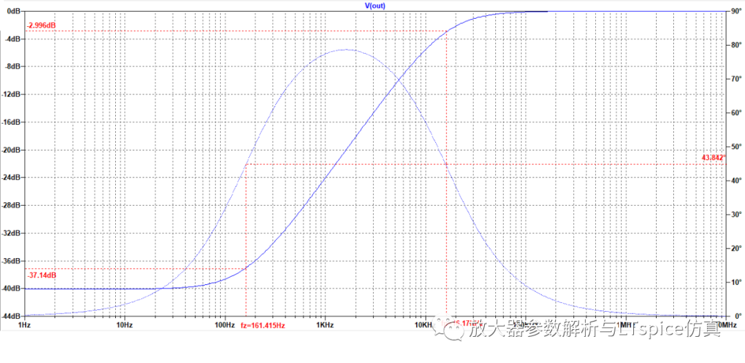

AC分析结果如图2.94,在低频段C1相当于断路,电路的增益为R1与R2分压产生,即增益为-40.057dB,初始相位为0°。随着频率的增加产生相移,当频率达到161.4515Hz的零点(fz)频率处,相位是+45°电路增益为-37.14dB。当频率超过零点频率时,电路增益以+20dB/十倍频变化。
频率达到极点(fP)16.17KHz时,电路增益为-2.996dB。频率高于极点频率时,增益的变化为-20dB/十倍频,抵消高于零点频率的增益变化。由于零点位于161.4515Hz,其相位是+45°,零点十倍频处(1.59KHz)的相位接近80°。而极点频率为16.17KHz,从1.617KHz处开始,相位以-45°/十倍频变化,所以极点处相位是+45°。
频率高于200KHz,C1相当于短路电路增益为0dB,其相位为0°。
