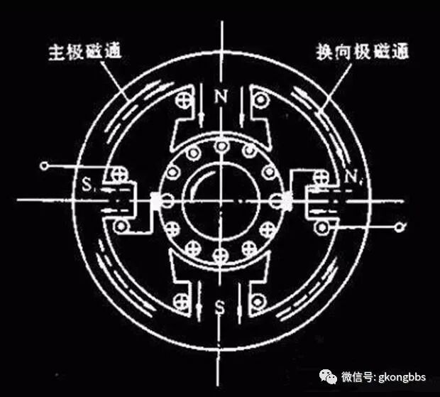

这里说到的直流电机,当然说的是有刷直流电机,因为电机的磁场和电枢线圈是分开独立控制的,而且正交90°,并没有耦合问题,当励磁电流保持恒定的时候,定子励磁绕组磁链是不变的。
变频器没有被发明前,电机是如何进行调速的?的图2
电机扭矩=励磁绕组磁链*电枢电流
所以只要调整电枢电流的大小,就可以直接实现对电机精确的转矩控制,能轻易满足恒转矩的控制要求,这也是直流电机调速系统低速扭矩非常良好的根本原因。

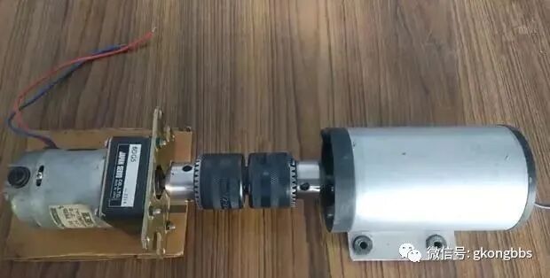

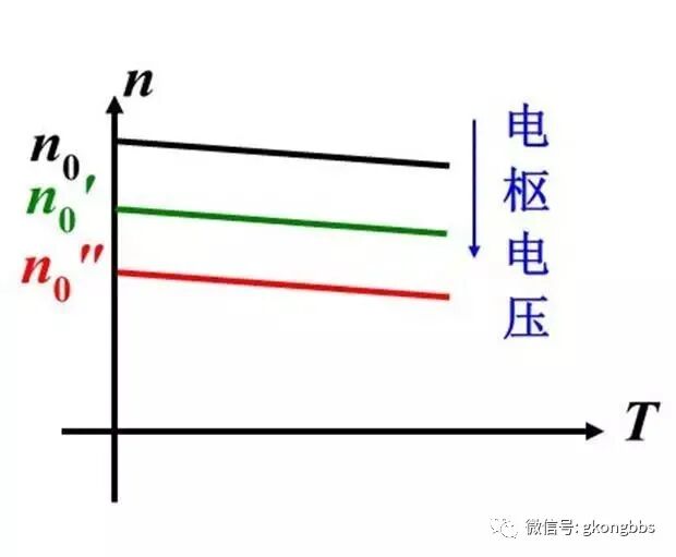

对于直流电机的调速,转速n=(电枢电压U-电枢电流I*电枢内阻R)/常数Kφ;
因为直流电机的内阻R非常小,所以转速n≈电枢电压U/常数。
变频器没有被发明前,电机是如何进行调速的?的图3
电枢电压U几乎和转速n成正比例关系,这也是直流电机调速通过发电机调压都能满足控制重要原因。

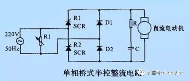

后来可控硅等器件发明出来了,通过全控桥或者半控桥,直接可以让交流电变成可控的直流电,电压大小可以任意快速可调,这样用来控制控制直流电机的电枢电压大小,从而改变电机的转速。

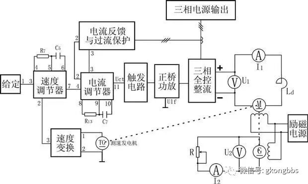

控制理论发展起来后,还对直流电机使用了串级系统来调速,也就是速度环在外边,速度偏差作为电流环的给定,电流环做为内环,两个环都使用PID调节器来完成控制,响应快,精度高,扭力大,调速范围宽。

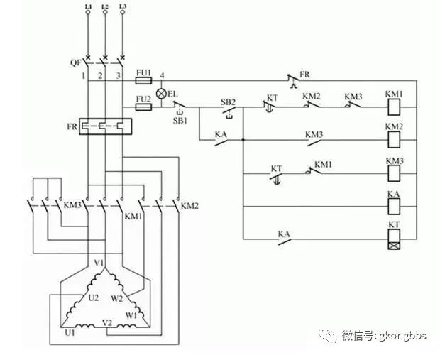

变极调速
异步电机除了变频调速外,实际还有一种调试方法,那就是通过改变极对数的方法来实现变速,比如四极电机转速时1500转,8极的就只有750转了,这种调速方式有很大的极限性,一般称之为双速电机,往往只有两个转速段,但是扭力比较大,而且比较稳定,在一些只需要两段速的场合,使用这种调速方式是非常理想的,比如一些混料系统上,就有这样的调速系统,低速运行一段时间后,再切换到高速模式,这种控制系统非常简单,有点类似星三角那种切换,所以成本低廉,一直到今天,即使变频非常普及了,但是还是很多场合使用这种调速方式。
变频器没有被发明前,电机是如何进行调速的?的图6
异步电机转速n=60f/p,除了改变频率就可以改变转速n外,调整极对数p也可以让转速得到改变。

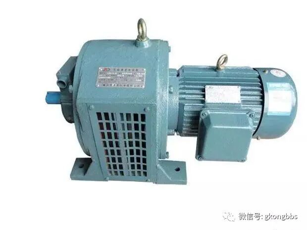

滑差调速
这种调速,顾名思义,就是“打滑”来调速的意思,实际电机转速启动以后是不变的,是通过电机和负载之间的“滑差头”来打滑,让负载这边的速度变低而已,这个滑差头,也可以理解成电磁离合器,这种离合器可以有多种形式,但都是利用了电磁效应形成阻力,下边简单以磁粉离合器的原理来说明一下。
变频器没有被发明前,电机是如何进行调速的?的图7
比如在这个离合器里边,装有线圈还有很多磁粉,磁粉在通电情况下,会因为线圈磁场的作用,黏连在一起,电流越大,磁场越强,磁粉之间结合越紧密,达到一定程度,就可以变成一定刚性的东西,直接让输出和输出轴连接到一起,保持一致的速度输出,这样可以让负载和电机转速一样快。
当完全没有电流了,磁场消失,磁粉会变成一盘散沙,输出和输入轴之间完全没有磁粉连接了,虽然电机还在转,负载转速可以变成零了。
变频器没有被发明前,电机是如何进行调速的?的图8
如果磁场电流处于一定值,磁粉有一定的黏连,但是刚度不够,就会在里边打滑,这样会让输入和输出轴之间形成一定的速度差,控制磁场电流值大小,就可以控制速度差大小,这样能让负载的速度得到改变。
因为是打滑的,所以肯定会摩擦发热,这样一部分电能会白白浪费,调速的效率低下。当然也有它的优点,它可以做成速度闭环控制,低速时候扭矩比变频器调速还要理想。
