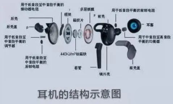

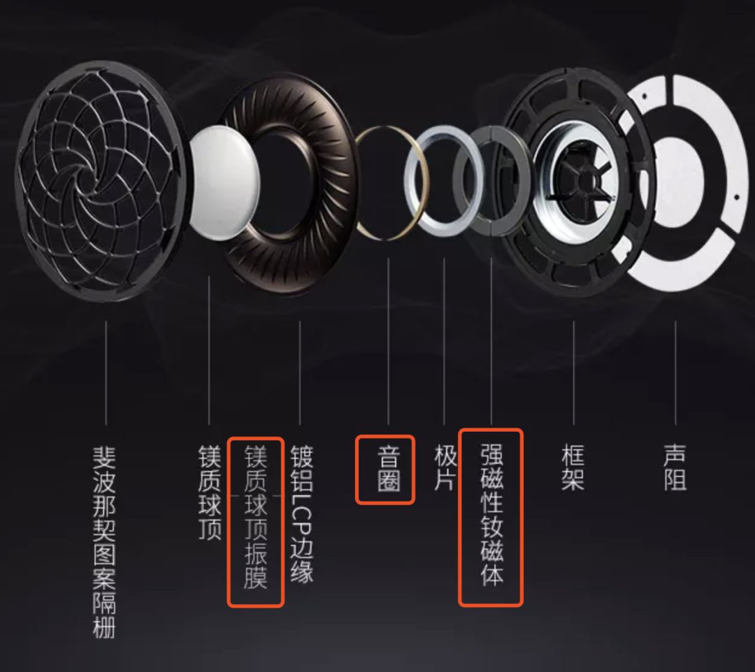

在耳机里,存在着两块磁铁。一块是下图中的强磁性磁体,是一块永磁铁,固定在耳机的框架上,是粘牢了不能动的;另一块是连接着振膜的音圈,是一块电磁铁,通电时才会产生磁性,是可动的。

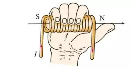

声音是振膜推动空气振动产生的。当音频电流通过耳机线,流过下图耳机内红色的音圈时,就会产生变化的磁场,而这个磁场又会和固定于耳机内的永磁材料相互作用,音圈受力产生了不同振幅的运动,从而带动振膜产生振动,就发出了变化的声音。

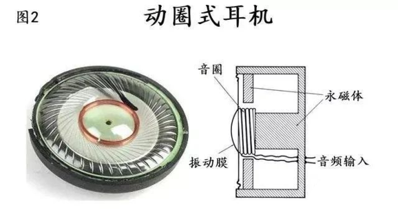

下面用动圈式耳机为例,说一下耳机是怎样把电流变成声音的。(注:动圈式耳机的特点是频率响应宽、灵敏度高、音质好,而其最大的缺点在于重量较大、结构复杂;因此,动圈式耳机多在语言和音乐的重放、监听等场合被选用)。
耳机是如何把电流变成声音的?看完这篇文章你就知道了!的图5
动圈式耳机,它是将高强度漆包线以圆型360º绕制在振膜上,圆形永久磁铁嵌入在线圈中,并留有一定气隙,便于振膜上绕制的线圈在音频20Hz~20000Hz的交变电流通过,产生不同强度磁场,同时生成同性相斥,异性相吸的作用力和反作用力,经过振膜还原成人们耳朵能够接受的声音。
