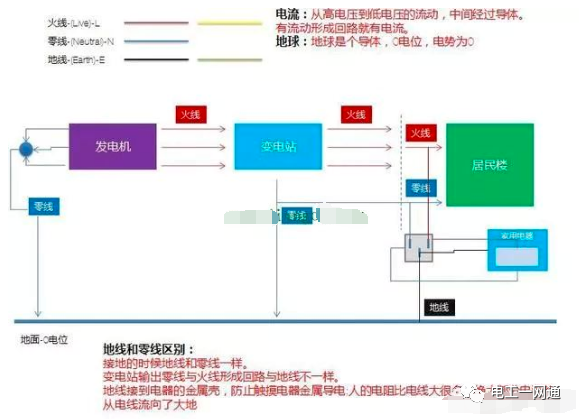

一,中性线,零线,地线的定义区别
简单说,中性线和零线都是从电源的中性点引出来的导线。
中性点接地后引出来的导线叫零线。
中性点没有接地因出来的导线叫中性线。和大地接通的导线叫地线。
中性线,零线N,地线PE的区别,很多电工老师傅都搞错了!的图1
二,中性点与零点、中性线与零线的区别。
1,当电源侧(变压器或发电机)或者负载侧为星形接线时,三相线圈的首端(或尾端)连接在一起的共同接点称为中性点,简称中点。中性点分电源中性点和负载中性点。由中性点引出的导线称为中性线,简称中线。如果中性点与接地装置直接连接而取得大地的参考零电位,则该中性点称为零点,从零点引出的导线称为零线。
2,通常220伏单相回路两根线中的一根称为“相线”或“火线”,而另一根线称为“零线或“地线”。“火线与“地线”的称法,只是实用中的一种俗称,特别是“地线”的称法不确切。严格地说,应该是:如果该回路电源侧(三相配电变压器中性点)接地,则称“零线”;若不接地,则应称“中线”,以免与接地装置中的“地线”相混
3,当为三相线路时,除了三根相线外,还可从中性点引出一根导线,即中性点,从而构成三线四线制线路。这种线路中相线之间的电压,称为线电压,相线与零线之间的电压称为相电压。
4, 中性点是否接地,亦称为中性点制度。

三,中性线(零线)和地线的区别。
在工频低压电路中,简单讲他们有结构和原理上的区别。
1. 结构的区别:
零线(N):从变压器中性点接地后引出主干线。
地线(PE):从变压器中性点接地后引出主干线,根据标准,每间隔20-30米重复接地。
2. 原理的区别:
零线(N):主要应用于工作回路,零线所产生的电压等于线阻乘以工作回路的电流。由于长距离的传输,零线产生的电压就不可忽视,作为保护人身安全的措施就变得不可靠。
地线(PE):不用于工作回路,只作为保护线。利用大地的绝对“0”电压,当设备外壳发生漏电,电流会迅速流入大地,即使发生PE线有开路的情况,也会从附近的接地体流入大地。
