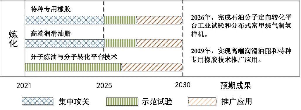

炼化领域方面主攻特种专用橡胶技术、高端润滑油脂技术、分子炼油与分子转化平台技术三大关键技术,开展多产化工料或多产航煤兼顾化工料等传统炼厂转型升级示范。
特种专用橡胶技术
【集中攻关】开展氢 化 丁 腈 橡胶、梯度阻尼橡胶、长链支化稀土顺丁橡胶分子设计及制备技术研究,突破合成工艺及控制技术,研制耐油氢 化  丁 腈 橡胶复合材料、宽温域宽频率高阻尼消声瓦用复合材料,完成稀土顺丁橡胶高性能轮胎试制,形成氢 化  丁 腈 橡胶产品生产线、梯度阻尼橡胶稳产和长链支化稀土顺丁橡胶成套技术。
高端润滑油脂技术
【集中攻关】开展多元醇酯、烷基萘、硅烃、低聚抗氧剂等高端润滑材料构效关系和高选择性合成技术研究,研制硅烃基空间润滑油、高性能航空涡轮发动机润滑油、超宽温通用航空润滑脂等高尖端润滑油脂产品,为高端润滑油脂、多元醇酯、长链烷基萘等基础油工业级批量化试生产建立条件。
分子炼油与分子转化平台技术
【集中攻关】开展分子炼油机理研究,突破分子表征、先进分离、模拟放大、分子重构、智能控制等关键技术,构建产品结构灵活调整的石油分子转化平台,实现传统炼厂多产化工料或多产航煤兼顾化工料,增强传统炼厂产品结构调变能力。
炼化技术路线图

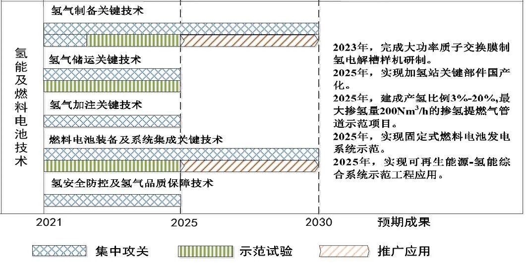

煤化工领域方面布局新型柔性气化和煤与有机废弃物协同气化技术、煤制油工艺升级及产品高端化技术、低阶煤分质利用关键技术、煤转化过程中多种污染物协同控制技术等四项关键技术攻关。
【集中攻关】开发适宜于油气联产的大型柔性气化炉技术,提高甲烷产率、减少污水排放量,实现低阶煤的清洁高效利用。
【示范试验】开展水煤(焦)浆与炼厂废弃物共气化技术研发与示范,协同处理炼厂含油污泥、废油浆等废弃物;开展3000吨/天粉煤加压气化技术研发与示范,解决高灰分、高灰熔点煤清洁高效气化难题。
煤制油工艺升级及产品高端化技术
【集中攻关】突破煤炭分级液化的温和加氢液化、残渣热解、固体残渣-废水共气化等关键技术,提高煤制油的过程能效、油品收率和油品品质;研发百万吨级煤油共加氢制芳烃、航空燃料等高品质特种燃料油成套技术。
【应用推广】优化升级超百万吨级大型煤炭间接液化成套技术装备,进一步开发汽油等超清洁液体燃料生产技术。
低阶煤分质利用关键技术
【集中攻关】突破煤焦油深加工制取化工新材料技术。
【示范试验】开展百万吨级低阶煤热解及产品深加工、万吨级粉煤热解与气化耦合一体化等技术装备工程示范,推进低阶煤分质利用。
煤转化过程中多种污染物协同控制技术
【集中攻关】突破低成本炭基催化剂制备、新型脱硫脱硝反应器及原位再生等关键技术装备,形成适于工业炉窑烟气多种污染物协同净化成套技术;突破煤化工高盐、高浓、难降解有机废水深度处理工艺技术,形成煤化工转化过程中废水协同净化技术。
煤炭清洁高效转化技术路线图

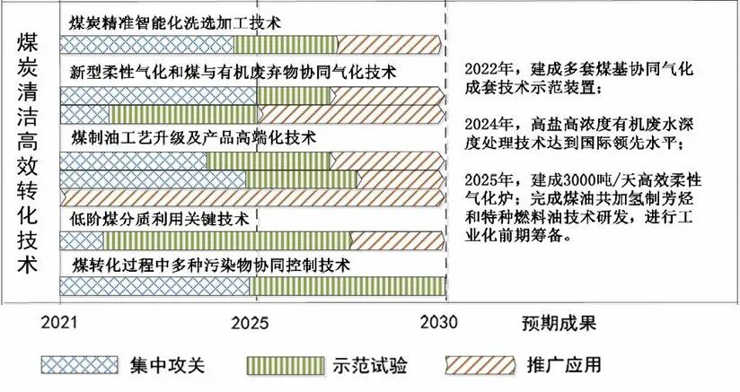

《规划》还提出,研发更高效、更经济、更可靠的生物质能等可再生能源先进发电及综合利用技术;攻克高效氢气制备、储运、加注和燃料电池关键技术,推动氢能与可再生能源融合发展。
生物质能转化与利用技术
【集中攻关】研发生物质炼厂关键核心技术,生物质解聚与转化制备生物航空燃料等前沿技术,形成以生物质为原料高效合成/转化生产交通运输燃料/低碳能源产品技术体系。
【示范试验】研发并示范多种类生物质原料高效转化乙醇、定向热转化制备燃油、油脂连续热化学转化制备生物柴油等系列技术。突破多种原料预处理、高效稳定厌氧消化、气液固副产物高值利用等生物燃气全产业链技术,开展适合不同原料类型和区域特点的规模化生物燃气工程及分布式能源系统示范,提升生物燃气工程的经济性和稳定性。
氢气制备关键技术
【集中攻关】突破适用于可再生能源电解水制氢的质子交换膜(PEM)和低电耗、长寿命高温固体氧化物(SOEC)电解制氢关键技术,开展太阳能光解水制氢、热化学循环分解水制氢、低热值含碳原料制氢、超临界水热化学还原制氢等新型制氢技术基础研究。
【示范试验】开展多能互补可再生能源制氢系统最优容量配置研究,研发动态响应、快速启停及调度控制等关键技术;建立可再生能源——燃料电池耦合系统协同控制平台;研发可再生能源离网制氢关键技术;开展多应用场景可再生能源-氢能的综合能源系统示范。
氢气储运关键技术
【集中攻关】突破50MPa气态运输用氢气瓶;研究氢气长距离管输技术;开展安全、低能耗的低温液氢储运,高密度、轻质固态氢储运,长寿命、高效率的有机液体储运氢等技术研究。
【示范试验】开展纯氢/掺氢天然气管道及输送关键设备安全可靠性、经济性、适应性和完整性评价,开展天然气管道掺氢示范应用;研发大规模氢液化、氢储存示范装置。
氢气加注关键技术
【示范试验】研制低预冷能耗、满足国际加氢协议的70MPa加氢机和高可靠性、低能耗的45MPa/90MPa压缩机等关键装备,开展加氢机和加氢站压缩机的性能评价、控制及寿命快速测试等技术研究,研制35MPa/70MPa 加氢装备以及核心零部件,建成加氢站示范工程。
氢安全防控及氢气品质保障技术
【集中攻关】开展临氢环境下临氢材料和零部件氢泄漏检测及危险性试验研究,研制快速、灵敏、低成本氢传感器和氢气微泄漏监测材料,研发氢气燃烧事故防控与应急处置技术装备;开展工业副产氢纯化关键技术研究。
氢能及燃料电池技术路线图
