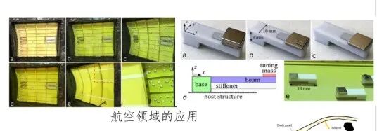

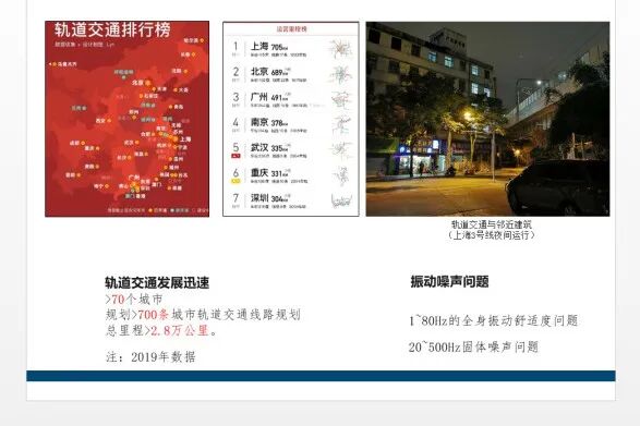

    宽带振动涉及很多领域,如车辆工程、航空工程、土木工程等。如图1所示在相关领域中需要控制1~80Hz的全身振动舒适度,以及20~500Hz的结构固体噪声(structural-borne noise)。当频率较高时振动模态更为密集、波长更短,采用分布式振子是相关控制技术的一个基本特征。相关研究包括包括多调谐质量阻尼器(MTMD)、分布式多调谐质量阻尼器(DMTMD),局域共振超材料或超结构等。
科研分享 | 分布振子梁模态阻尼比的计算方法及其宽频减振应用的图1
(a)土木结构中的代表性宽频振动问题
科研分享 | 分布振子梁模态阻尼比的计算方法及其宽频减振应用的图2
(b)航空领域的分布振子控制

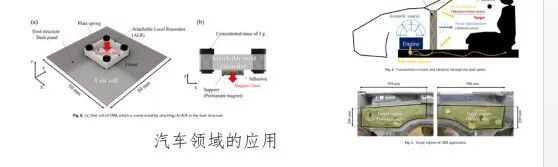

科研分享 | 分布振子梁模态阻尼比的计算方法及其宽频减振应用的图3
(c)汽车领域的分布振子控制
图1 宽频振动问题的背景

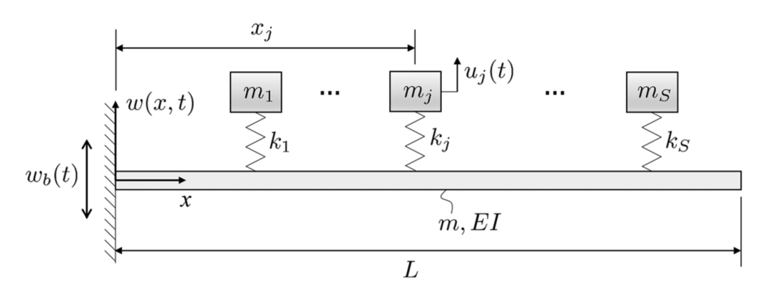

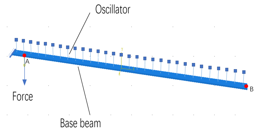

    其中理论计算采用图2所示模型,并采用图3所示有限元有限元模型予以验证。
科研分享 | 分布振子梁模态阻尼比的计算方法及其宽频减振应用的图4
图2 理论推导的模型
科研分享 | 分布振子梁模态阻尼比的计算方法及其宽频减振应用的图5
图3 数值验证采用的有限元模型

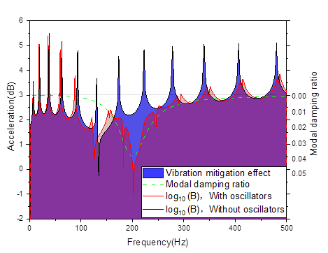

    这里仅列出单频振子时的模态阻尼比计算公式如式(1),双频振子的情况详见原文。如图4所示算例中,理论推导的模态阻尼比可以很好的描述宽频减振效果。在文章中还对理论的适用范围进行了更详细的讨论。
科研分享 | 分布振子梁模态阻尼比的计算方法及其宽频减振应用的图6
(1)
   科研分享 | 分布振子梁模态阻尼比的计算方法及其宽频减振应用的图7
图4 理论计算模态阻尼比曲线与FEM频响比较

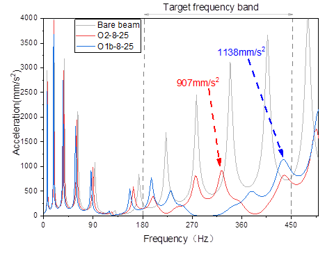

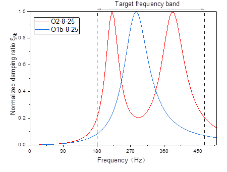

    有了式(1)的模态阻尼比计算理论,就可以直接基于理论公式进行参数优化,在目标频段上进行减振设计。图5是优化的模态阻尼分布曲线与相应的控制效果。
科研分享 | 分布振子梁模态阻尼比的计算方法及其宽频减振应用的图8
(a) 利用公式进行模态阻尼比优化
科研分享 | 分布振子梁模态阻尼比的计算方法及其宽频减振应用的图9
(b) 优化后的频响
图5  两种振子方案的优化以及控制前后的响应
