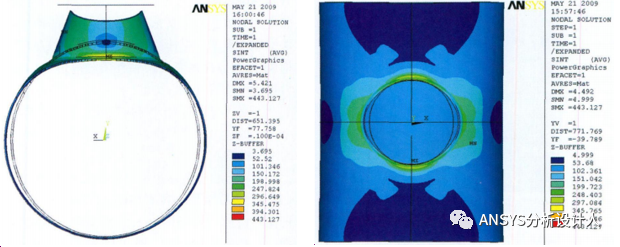

该观点是根据有限元分析结果所揭示的孔边缘应力分布情况并由国内学者提出和进一步验证的,该观点认为开孔边缘不仅有ASME指出的绕圆筒母线方向的环向弯矩,同时还存在与该弯矩正交的、数量级相当的绕接管母线方向的另一弯矩,且进一步的研究表明此弯曲应力也为一次应力并沿接管(或筒体)环向。该观点核心内容及论据主要有以下三点:
1)由下图2应力分布云图和等值线图可直观看出,圆柱壳与接管连接区“肩部”截面的应力等值线始终与壳体轴线呈现出约45°的倾斜分布趋势,表明开孔边缘不仅有ASME所指出的绕圆筒母线方向的环向弯矩,同时必然还存在另一个与之相正交的弯矩,否则应力等值线不可能呈现45°倾斜分布趋势;

2 沿圆筒环向的应力分布云图

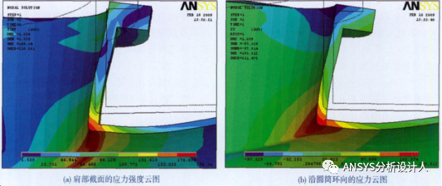

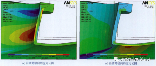

基于上文的总结,已明确了四种观点下弯曲应力产生的原因、方向和性质,一次弯曲应力和二次弯曲应力的方向恰恰是不同的,因此便提出一种方法:可根据有限元计算结果中应力方向来判定弯曲应力的成分是一次的或是二次的;可根据有限元计算结果中应力数值的大小来判定一次弯曲应力二次弯曲应力所占的比重即考察应力大小主要是由何种方向(即何种性质)构成的,以此来考证两种性质的应力在构成应力数值中分别所占的比重。如按下图4例子来进行分析判断:
长期以来关于大开孔边缘弯曲应力的疑惑?性质和评定究竟该如何确定?的图13
长期以来关于大开孔边缘弯曲应力的疑惑?性质和评定究竟该如何确定?的图14
4 圆筒大开孔应力分布云图
4(a)应力强度是由4(b) 4(c) 4(d)三个方向的主应力构成的。由图4(a)和图4(b)对比发现:环向应力分布云图4(b)和总应力分布云图4(a)不仅应力分布云纹线极其相似,且数值也极为接近,最大应力点处环向应力和总应力值分别为195.512Mpa196.34Mpa(仅相差0.4%),此两图应力分布的一致性及应力相接近的事实,可证实该处总应力主要是由环向应力决定的。另外沿圆筒的轴向应力仅为20Mpa径向应力为负值-5Mpa左右,进一步判断出总应力主要是由环向应力构成的,其余两个方向的应力影响很小,因此便可根据前文判断:沿圆筒的环向应力产生的原因主要是ASME标准中“静力平衡”观点和“等值拉压开孔平板孔边弯曲应力”观点引起的,而这两种观点引起的弯曲应力均为一次应力,故最终可判断出4(a)的应力主要为环向的一次弯曲应力。
