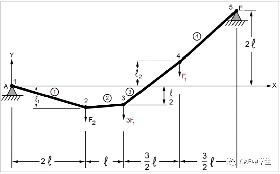

1.案例描述
A和E两点约束,点2,3,4处受到垂直向下的力。如图所示,结构处于平衡,确定A处的水平Ax和垂直Ay支反力以及杆中的最大张力 T。利用Cable和link两种不同的单元进行对比分析。

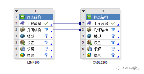

2.静力学
建议两个静力学模块
WB验证案例107:支撑悬挂荷载的图2
3.参数

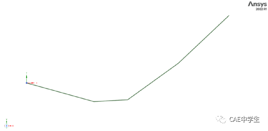

4.建立模型
用SCDM导入模型即可。
WB验证案例107:支撑悬挂荷载的图5

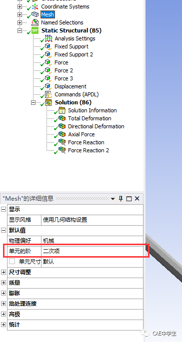

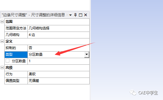

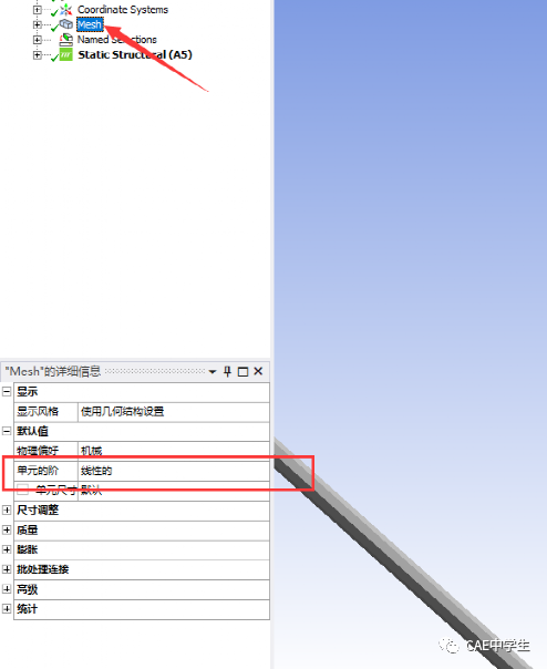

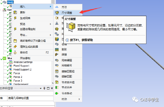

5.Mesh
添加尺寸调整,选择所有边,选择分区数量,默认为1即可。
WB验证案例107:支撑悬挂荷载的图6
WB验证案例107:支撑悬挂荷载的图7
点击mesh,在单元的阶处选择线性的
WB验证案例107:支撑悬挂荷载的图8

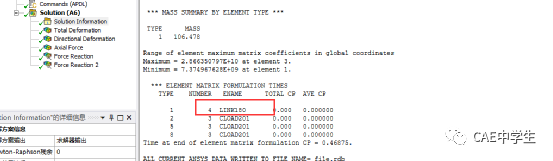

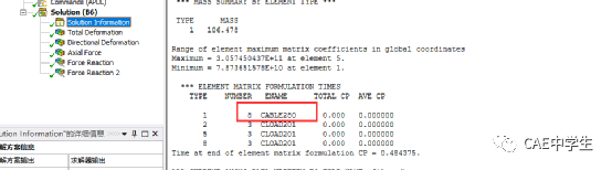

该网格划分后,在solution中查看网格单元,可以看到该单元类型为LINK180,如果将单元的阶改为改为二次项,则单元类型为CABLE280。这个就是两个分析最大的不同,其余的设置都是一样的。
WB验证案例107:支撑悬挂荷载的图9

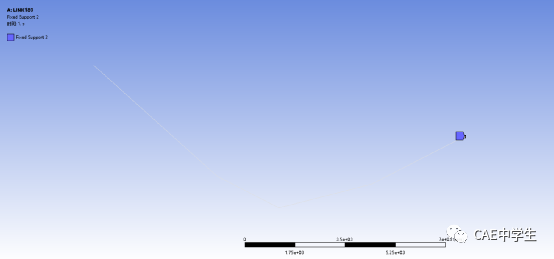

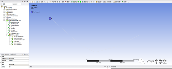

6.边界条件
左边和右边端点施加固定约束
WB验证案例107:支撑悬挂荷载的图12WB验证案例107:支撑悬挂荷载的图13

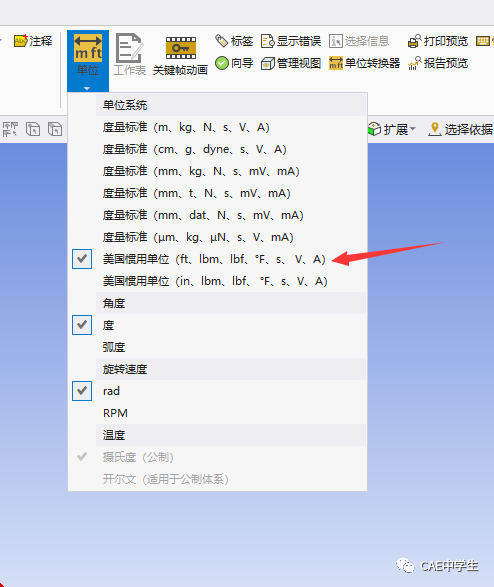

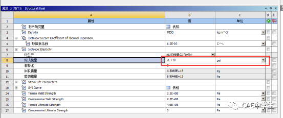

更改单位制,改为美国惯用单位
WB验证案例107:支撑悬挂荷载的图14

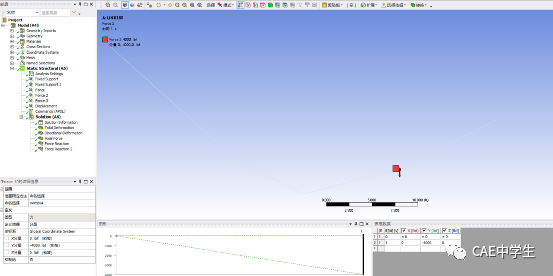

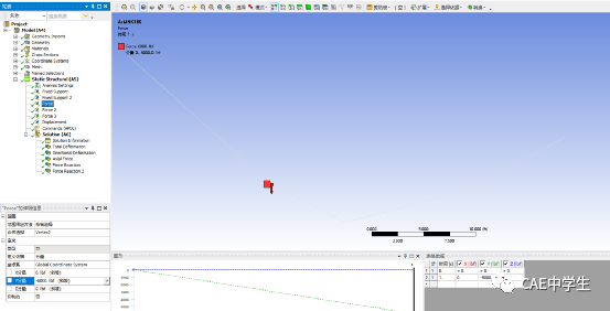

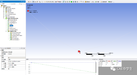

在三个节点分别施加竖直向下6000,12000,4000lbf的力
WB验证案例107:支撑悬挂荷载的图15WB验证案例107:支撑悬挂荷载的图16WB验证案例107:支撑悬挂荷载的图17

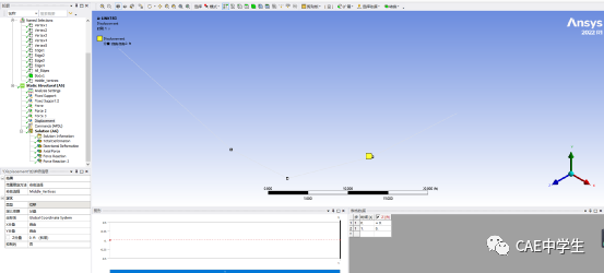

添加位移约束
WB验证案例107:支撑悬挂荷载的图18

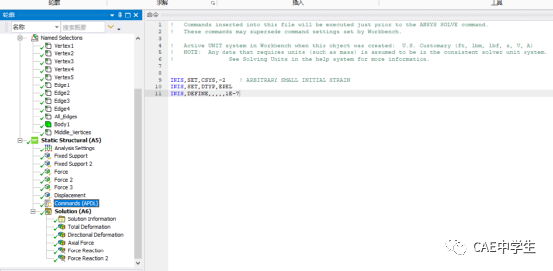

插入命令流
使用 INISTATE 的命令流施加初始应变(1 x 10-7)。
INIS,SET,CSYS,-2    ! ARBITRARY SMALL INITIAL STRAIN
INIS,SET,DTYP,EPEL
INIS,DEFINE,,,,,1E-7
WB验证案例107:支撑悬挂荷载的图19

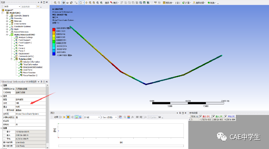

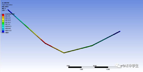

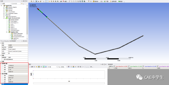

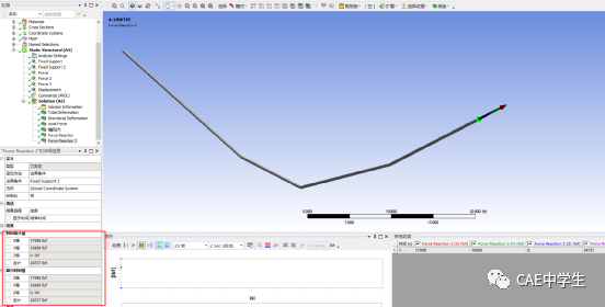

7.结果
右键solution插入总变形
WB验证案例107:支撑悬挂荷载的图20WB验证案例107:支撑悬挂荷载的图21

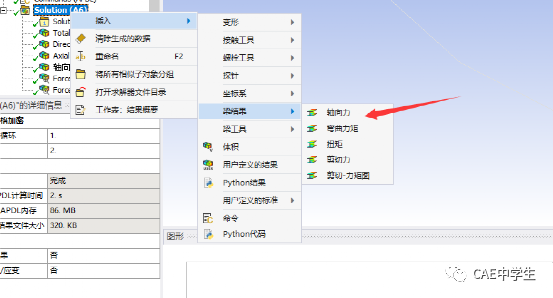

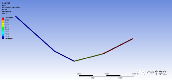

轴向力
WB验证案例107:支撑悬挂荷载的图22WB验证案例107:支撑悬挂荷载的图23
支反力
WB验证案例107:支撑悬挂荷载的图24WB验证案例107:支撑悬挂荷载的图25

仿真和理论对比
结果
理论
仿真
误差
Link Results
Ax
-18000
-17997.8
-0.0167%
Ay
5000
5000.6
0.012%
T
24762
24757
-0.0201%
Pipe Results
Ax
-18000
-18000.2
-0.0011%
Ay
5000
5003.5
0.07%
T
24762
24758
-0.0162%

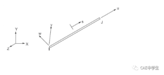

LINK180单元介绍
Link180是一个在各种工程应用中有用的3-d spar。该单元可用于模拟桁架、下垂的缆索、连接件、弹簧等。这个单元是一个单轴拉压单元,每个节点有三个自由度: 节点 x、 y 和 z 方向的平移。只支持张力(电缆)和只压缩(间隙)选项。在铰接结构中,不考虑单元的弯曲。塑性,蠕变,旋转,大挠度和大应变能力都包括在内。
默认情况下,LINK180 在任何包含大变形效应的分析中都包含应力-刚度项。支持弹性、各向同性硬化塑性、运动硬化塑性、Hill 各向异性塑性、Chaboche 非线性硬化塑性和蠕变。为了模拟仅拉伸/压缩选项,需要非线性迭代求解方法。附加质量、流体动力附加质量和载荷以及浮力载荷可用。

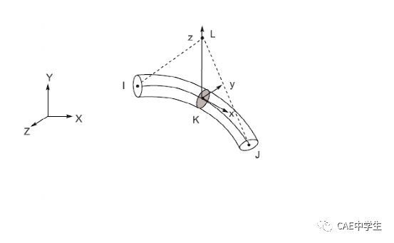

CABLE280单元介绍
CABLE280 适用于分析中等到极细的电缆结构(例如海底电缆)。该单元是 3-D 空间中的二次三节点线单元。每个节点具有三个自由度:节点x、y和z方向的平移。
支持弹性、各向同性硬化塑性、运动硬化塑性、Hill各向异性塑性、Chaboche 非线性硬化塑性和蠕变。附加质量、阻尼、压缩刚度缩放、粘性正则化和初始状态可用。
WB验证案例107:支撑悬挂荷载的图27
如果有需求的,可以自己去查看帮助,有更详细的介绍。
