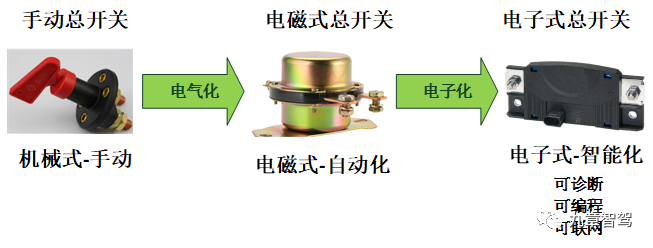

讲到这里就顺便讲一下车辆的电气化。车辆的电子化和电气化都在进行,电气化是通往智能化的第一步,电气化了才能电子化,进而智能化。
其实智能化的本质就是可控制、可感知、可进化,用专业术语说就是可控、可诊断、可编程/可配置、可联网。从飞机的拉线控制到电传操纵,到现在火热的线控底盘,从我们打方向、刹车靠人力(机械)到电助力(电气)到线控(智能),整体发展思路是一致的,所有智能化、网联化的基础,都是电子化。我们以卡车的电源总开关进行举例:

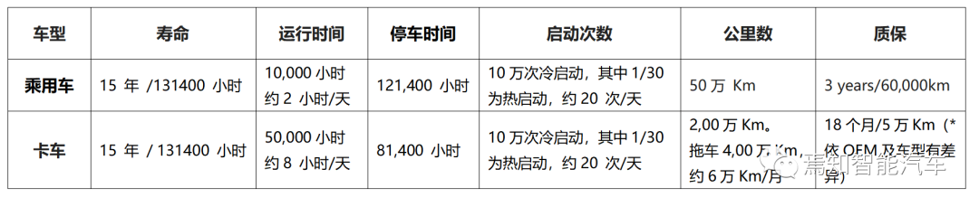

虽然设计生命周期都是15年,但是商用车的运行时间要远大于乘用车。商用车是用来赚钱的,除了装卸货,就是跑,放那儿停着就是亏钱,况且很多还是贷款买的。中国70%以上的卡车是个体户,跑长途就是两个人轮流开,人歇车不停。

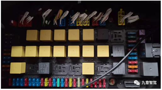

好了,大家已经对商用车有了一个初步的了解,书归正传,我们看一下传统商用车的电气架构,其主体就是配电盒。按老规矩,先上图,这样方便大家有个直观感受。
自动驾驶商用车需要什么样的电气架构?的图4
自动驾驶商用车需要什么样的电气架构?的图5
卡车底盘配电盒(来源:网络)
自动驾驶商用车需要什么样的电气架构?的图6
卡车驾驶室配电盒(来源:网络)
是不是感觉没一点技术回含量?傻大黑粗,构造简单,一点都不高科技,一堆的保险丝和继电器, 淘  宝 上 都有卖的,底盘配电盒一百多块钱,还包邮。但你可别小看它,整车所有的电源和大多数控制都来自于这里,给你列一些看看:

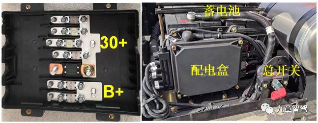

卡车的配电盒和乘用车差不多,一般都是分前后两级:一级装在蓄电池边上,一般都有一个手动电源总开关,长时间停车需要关掉,避免耗电,否则,蓄电池一旦亏电,下次就启动不了了;二级配电盒装在驾驶室里面,也叫驾驶室配电盒,或者中央配电盒。

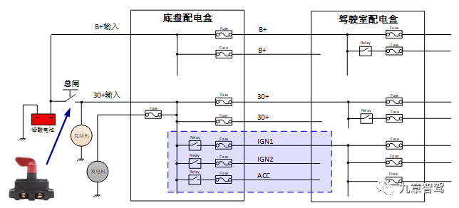

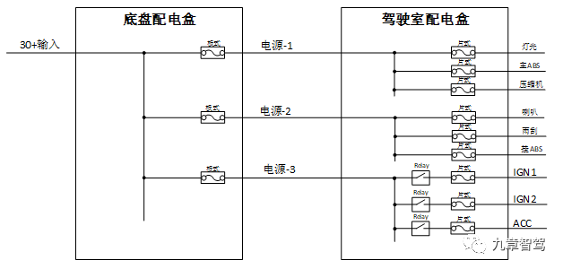

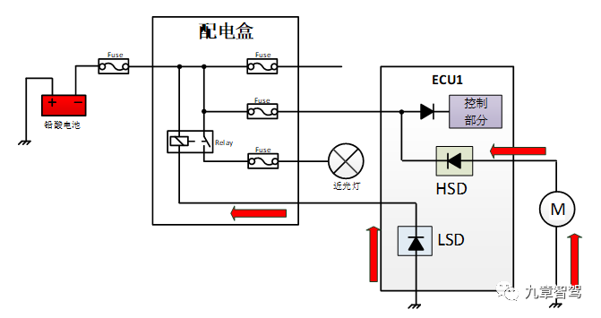

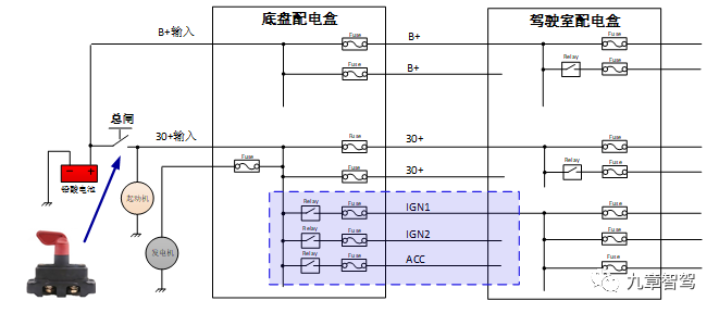

下面我们再看它的电气原理,你只要初中物理还没还给老师,应该就能看懂。
自动驾驶商用车需要什么样的电气架构?的图7
自动驾驶商用车需要什么样的电气架构?的图8
传统卡车配电盒电气原理简图(来源:左成钢)
我们来解释一下基础的东西:
1. 商用车蓄电池电源一般分两种,直接连蓄电池的叫B+,也叫常电,类似于乘用车的常电KL30,除了拆电瓶线或蓄电池,永远有电,无法关闭。
2. 经电源总开关的叫30+,也叫总闸电、受控电,合上电源总开关就有电,关掉总开关就没有了。Tier 1的小伙伴们不要和乘用车的KL30搞混了,如果你想要停车后还有电,而OEM图纸上写的是30+,那你就要再确认一下了。
3. 商用车因为底盘配电盒距离驾驶室较远,点火锁档位(OFF、ACC、ON、START)的分电继电器(图中蓝框虚线部分)很多就放到了驾驶室配电盒里面,这样离点火锁更近,拉的线就更近了。
4. 比起乘用车的发动机舱配电盒,商用车底盘配电盒一般东西不多,都是大板式保险,很多连继电器都没有。当然了,这个因车型而异,底盘功能多的,配电盒也就复杂些,不能一概而论。
5. 底盘配电盒拉到驾驶室会有很多根电源线,包括B+和30+,考虑到电流和强度,一般都是到4mm2~6mm2的,到驾驶室配电盒再经不同的小保险丝分出去给负载供电,需要控制就再加继电器。底盘配电盒就像小区的配电柜,驾驶室配电盒就像家里的弱电配电箱,你家里进线也就是一根4平方线,但是驾驶室有好多根。

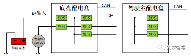

1.维持现状的部分:保留底盘配电盒和驾驶室配电盒的前后两个配电盒设计;蓄电池和发电机/DC-DC直接接入底盘配电盒,接法不变。
2.升级的部分:电子器件替代保险丝和继电器技术进行控制及保护,电气设计改为电子设计;电子化后,增加诊断和联网功能,集成一些输入信号检测等,OTA升级就水到渠成了。
基于以上假设,下面给出一种商用车智能电气架构的实现方式。我们来看一下新的架构:
自动驾驶商用车需要什么样的电气架构?的图10
商用车智能电气架构原理简图(来源:左成钢)

小伙伴们有没有发现,如果说传统架构电气图还需要一些“初中物理知识”,那智能架构就连这个也不需要了。没有了继电器的逻辑之美,也没有了复杂的电源分配,智能化的电气架构,就是这么单调、枯燥、且乏味,就像智能机连优美的机械键盘都没有了,像板砖一样枯燥。
好了,现在我们来对比一下智能电气架构和传统架构的差异:
1. 每路单独可控,这就表示每条线路都支持单独编程控制了,这是实现逻辑架构的基础。
2. 每路单独可控后,功耗控制及能量管理就不是问题了,所以就可以取消电源总开关了(GB7258规定大于等于6米的客车不可以取消)。
3. 电源没有属性之分了,所有的线路都可以定义为任意供电属性。过去定义供电属性的原因就是为了便于管理,现在不需要了。
4. 驾驶室配电盒B+供电不变,但是从多根线变成一根线。比如原来是4根4mm2的线,可能现在要一根10mm2的线就可以了。
5. 引入了通信网络。原来的配电盒是没有网络的,而现在离了网络的生活你敢想。
6. 可监控、可诊断。原来的配电盒里都是被动元件,是没有状态监控及故障诊断的,像个黑盒子,现在它可以被感知了,还接入了整车网络。

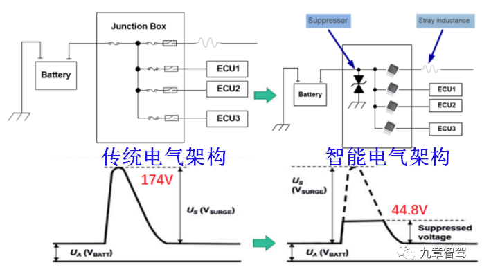

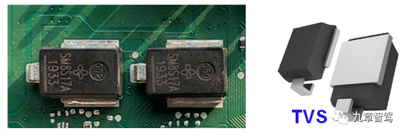

好了,我们回归主题,看智能电气架构能为我们带来什么价值吧。智能电气架构因为实现了电子化,我们就可以在底盘配电盒电源输入端加入电压抑制设计。因为5a脉冲来自于电源端,而整车的电源又都来自于底盘配电盒,这就相当于送到小区的电经过配电柜稳定后,再送到每一家,家里的用电器就不需要额外配稳压器了。
自动驾驶商用车需要什么样的电气架构?的图16
智能电气架构5a波形对比(来源:左成钢)
从电压波形我们也能看出来,脉冲电压从174V降到了44.8V,效果很明显。这能带来哪些价值呢?
(1) 整车ECU试验标准降低到5b,试验成本降低;
(2) 整车取消ECU级别电压抑制设计,BOM成本降低,整车一般有几十个ECU,一个TVS得好几块钱;

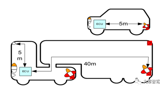

前面我们讲过商用车的线束很长,快速变化的大电流因线束电感的影响,将会产生一些高压脉冲危害,这个很容易理解,初中物理就学过,就是这个公式U=L*di/dt。以1mm²的导线为例,一米的电感大约是1µH,这个电压很容易就能到上百伏,而ISO7637-2规定的2a和3a脉冲可以达到-300V到+112V,这个电压都是和线束电感有关的。
传统配电盒里面都是互相连在一起的,有一个脉冲就会到处跑,ECU和负载间也能互相影响,而智能电气架构的底盘配电盒不仅在电源端增加了电压抑制设计,每个输出通道本身也有电压抑制设计,这就避免了用电设备之间的相互干扰,也就是说,干扰脉冲不会到处跑了,直接被吸收了。
自动驾驶商用车需要什么样的电气架构?的图17
商用车与乘用车长度对比(来源:英飞凌)
另外,还有芯片开关特性对EMC的改善。芯片一般都有开关的slew rate控制,而继电器是没有的,还有保险熔断时,因短路电流无限制及保险熔断特性带来的EMC影响,这些芯片都能避免,我们就不展开了。

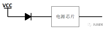

只要是接触过电子设计的小伙伴们,不管是消费级、工业级还是汽车级,估计都知道电源设计上要加一个二极管防反,就像下面这样:
自动驾驶商用车需要什么样的电气架构?的图18
自动驾驶商用车需要什么样的电气架构?的图19
电源防反电路设计(来源:左成钢)
这种设计简单、实用、有效,可以避免许多应用时接错线的问题,因为一旦接错,整个电源就烧了,产品就报废了,代价很高,而接错线这种事情,搞过设计的人都没少干过。

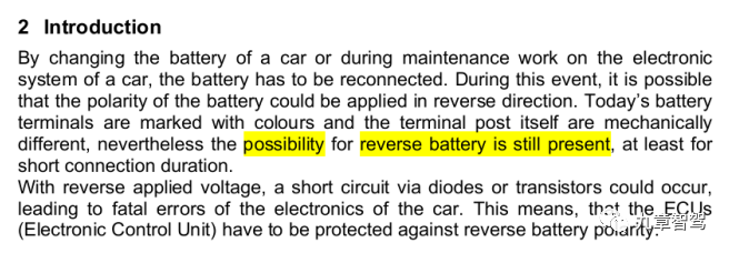

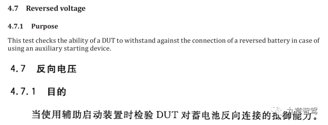

对于车载设计,其实也是一样的,因为车辆在实际应用中,偶尔会有电源接反的情况。比如车辆蓄电池亏电无法启动,在用别的车进行跳线启动时,就很有可能出现电源反接的情况;还有就是维修时,蓄电池正负极接反,当然专业人员绝不会犯这种错误。所以车辆设计时就考虑到了这种情况,而且ISO标准也有相应的规定。
自动驾驶商用车需要什么样的电气架构?的图20
自动驾驶商用车需要什么样的电气架构?的图21
电源极性反接的介绍(来源:英飞凌)
自动驾驶商用车需要什么样的电气架构?的图22
ISO16750-2及国标GB/T28046.2对电源反接的规定
所以,对于汽车电子设计人员来讲,ECU的电源防反设计就是一个基础设计(英飞凌的介绍里也仅指出了ECU防反接设计),大家也都习以为常了,只要是个电源,二极管就先给它安排上,妥妥的,绝对没错。但到了智能电气架构,我们在实现了整车电源分配智能化、电子化的同时,有一个传统设计即将被悄悄颠覆,就像移动支付慢慢颠覆了大家用现金的习惯一样。

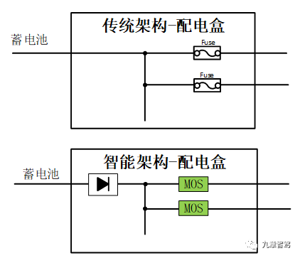

我们来看一下究竟发生了什么?
自动驾驶商用车需要什么样的电气架构?的图23
自动驾驶商用车需要什么样的电气架构?的图24
智能电气架构的整车电源防反接设计(来源:左成钢)
在传统电气架构中,配电盒就负责电源分配,里面没有电子器件,也没有办法做电源防反接设计(包括上面说的EMC设计),一旦电源接反,整车所有的ECU、负载的电源就都反过来了。
但是到了智能电气架构时代,因为实现了电子化设计,我们就可以在底盘配电盒电源输入端加入电源防反接设计。因为整车的电源都来自于底盘配电盒,我们在源头实现了防反接设计后,就把反向电流堵在了源头,即使蓄电池电源发生了反接,整车是没有反向电压和反向电流的。
这会带来什么价值呢?
(1)除一级配电模块外,整车所有ECU及负载,不需要做电源防反接设计,降低设计难度、设计成本及BOM成本;
(2)OEM可以取消相应试验项目,降低整车设计及验证成本。
(3)杜绝蓄电池电源极性反接时对整车产生的影响,比如电子电气件烧毁,负载误动作风险等。

我们来看下传统电气架构电源极性反接会发生什么?
自动驾驶商用车需要什么样的电气架构?的图25
蓄电池极性反接示意图(来源:左成钢)
对于常规汽车电子设计,无论是基于传统继电器的负载控制,亦或是基于HSD(智能高边开关)芯片的负载控制,因为大电流回路里没有防反接设计,一旦电源极性反接,作为继电器控制的LSD(智能低边开关)芯片因为寄生体二极管自动导通,继电器动作,HSD也会因此自动导通,负载开始上电工作。如果是灯泡,那就直接点亮,因为灯泡本身没有极性,如果是电动机,那就直接反转,至于会不会造成车辆故障或电气件损坏,那就听天由命了,反正短时间内ECU是肯定不会坏的。

(1).底盘到驾驶室的30+电源线的节省。
话不多说,我们上图,这样更容易理解:
自动驾驶商用车需要什么样的电气架构?的图26
自动驾驶商用车需要什么样的电气架构?的图27
不知道大家发现一个问题没有,底盘配电盒里面基本都是大板式保险丝,驾驶室配电盒基本都是小片式保险丝。底盘配电盒通过板式保险(一般都是40~50A的)将电源分为多路(一般都是4路左右),再拉到驾驶室,然后再通过小保险将电源分配给整车用电器。这样设计也是基于安全考虑的,若一个保险爆掉或者一根线出问题,只有部分功能受影响。
采用智能架构以后,芯片的可靠性是远高于保险丝的,且芯片的性能基本不受冲击电流次数的限制,而保险片则必须考虑这个问题,为了降低风险,就分为多路供电。

所以采用智能架构以后,基于芯片的高可靠性,我们是可以将底盘至驾驶室的供电线设计成单根导线的,这就给了我们降成本的可能,并且导线的线径也可以适当降低,下面会具体分析。

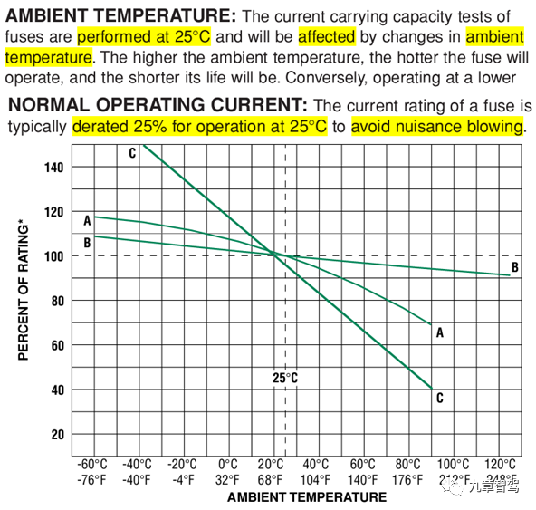

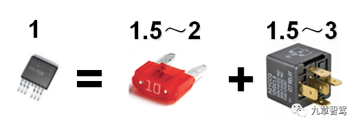

通过对比很明显能看出来,芯片给的额定电流测试条件是高温85度,而保险丝是常温25度,温度高就得降额,加上为了可靠性考虑的基础降额25%,这一来一回,你看得降额多少?这还没考虑I2t可能还得降额。
各位同学请注意,我要给结论了,这很重要,后面要考:
一般情况下,对比原有保险丝设计,芯片设计的额定电流都可以更小一点,甚至可以是原来的一半,相应的线径也就降下来了。

所以,基于未来智能架构的芯片设计,大家一定要转变思想。当有人说电流是20A的时候,你得问他是以前保险配了20A,还是负载额定电流是20A。否则大家的认识不在一个基础上,沟通就会出问题。

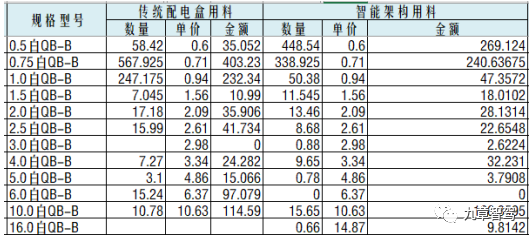

最后我们讲一下成本,估计这个是大家最关心的。笔者曾基于一辆中型卡车进行了整车线束分析,精确到了每根线、每个端子和连接器,采用智能架构的整车线束BOM成本降低了15.8%。安波福也曾测算过使用区域架构后可以降低25%线束成本,博世也曾进行过类似测算,线束成本都是降低的。
自动驾驶商用车需要什么样的电气架构?的图33
线束成本核算举例(来源:左成钢)
具体线束部分降幅和整车架构及配置是强相关的,不能一概而论,但有一个大的方向,就是车辆功能越多,配置越高,ECU越多,采用新型架构后成本降低的空间也越大。
