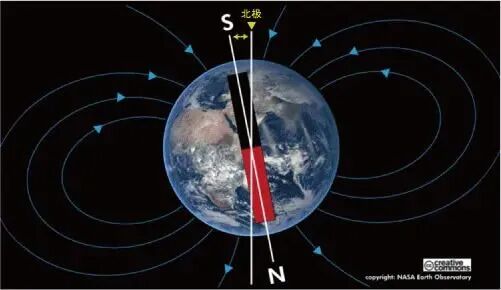

地磁传感器
地球被磁场磁力所包围,这被称为地磁。地磁传感器是检测地球磁力的传感器,也被称为“电子罗盘”。地磁传感器可以通过检测地磁来检测方向。
技术知识 | 六大传感器原理的图2
地磁传感器有X和Y两轴型以及添加了Z的三轴型,并测量各方向上的磁力值。如果不考虑诸如简单罗盘之类的倾斜,则仅使用X轴和Y轴的值。当考虑倾斜时,需要将地磁传感器的3轴值与加速度传感器相结合,将其校正到正确的方向。

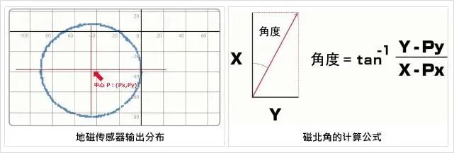

下图显示了地磁传感器水平旋转时X和Y值的分布。
技术知识 | 六大传感器原理的图3
如果地磁传感器水平旋转,在不受周围磁场影响的理想情况下,输出分布图的圆心变为零。然而,实际上中心因环境磁场的影响而移动,因此需要进行调整以将圆心移动到零。
地磁传感器导出的北极称为磁北(略偏离北极)。通过上述方程式计算该磁北的角度,可以容易知道方向。

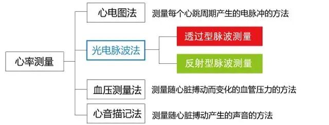

脉搏波是心脏发送血液时产生的血管的体积变化波形,监测该体积变化的检测器称为脉搏传感器。
首先,测量心率有四种方法,心电图、光电脉波法、血压测量法、心音描记法等。其中的光电脉波法是使用脉搏传感器进行测量的方法。
技术知识 | 六大传感器原理的图5
由于测量方法的不同,光电脉波法的脉搏传感器有透过型和反射型。透过型通过向体表照射红外线或红光,测量随着心脏的脉动而变化的血流量的变化,作为透过身体的光的变化量来测量脉搏波。该方法限于测量易于穿透的部分,例如指尖和耳垂。

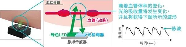

反射型脉搏传感器
技术知识 | 六大传感器原理的图6
反射型脉搏传感器是向生物体照射红外线、红光、550nm左右波长的绿光,利用光电二极管或光电晶体管测量生物体反射的光。含氧血红蛋白存在于动脉血液中,具有吸收入射光的特性,因此通过检测随时间序列并随心脏搏动而变化的血流量(血管容积的变化),测量脉搏信号。另外,由于是反射光的测量,因此不必像透过型那样限制测量部位。
技术知识 | 六大传感器原理的图7
当使用红外线或红光测量脉搏波时,受到室外阳光中包含的红外线的影响,不能进行稳定的脉搏波测量。因此,建议仅将其用于室内或半室内应用。在运动腕表等户外用途,血液中的血红蛋白的吸收率高,由于绿色光源较少受环境光的影响,我们将绿色LED作为照射光使用。

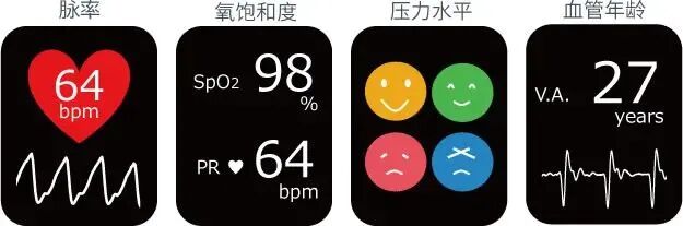

通常,通过观察以下两点可以测量动脉血氧饱和度(SpO2)。通过脉搏传感器获得的波形的变动周期,观察心率(脉率);通过使用红外线和红光两个波长,来观察脉动(变化量)。
此外,作为脉搏传感器的应用,期望通过高速采样和高精度测量来获取诸如HRV分析(压力水平)、血管年龄等各种生命体征。

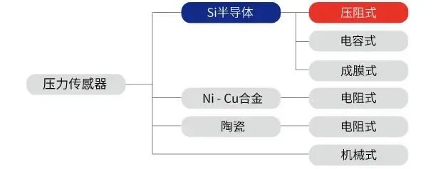

气压传感器
气压传感器是检测大气压力的传感器。根据要测量的压力值,压力传感器具有如下所示的各种材料和方法的传感器。在这些压力传感器中,检测大气压力(用于气压检测)的传感器通常被称为气压传感器。
技术知识 | 六大传感器原理的图10
气压传感器的典型示例是使用硅(Si)半导体的压阻式。

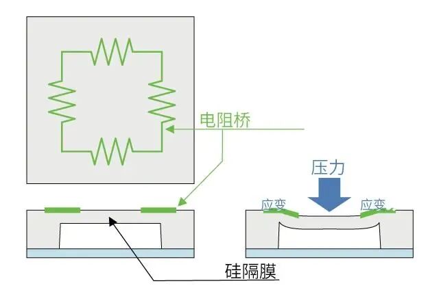

压阻式气压传感器
技术知识 | 六大传感器原理的图11
压阻式气压传感器使用Si单晶板作为隔膜(压力接收元件),通过在其表面上扩散杂质形成电阻桥电路,将施加压力时产生的变形作为电阻值变化,来计算压力(气压)。
技术知识 | 六大传感器原理的图12
电阻率(电导率)因施加在该电阻上的压力而变化的现象称为压阻效应。罗姆的气压传感器IC将使用压阻式压力接收元件(隔膜结构和压阻集成在一起MEMS),以及温度校正处理、控制电路等的集成电路(ASIC)集成在一个封装里,可以轻松获得高精度的气压信息。

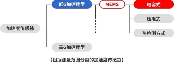

加速度传感器一般分为低G加速度传感器和高G加速度传感器,如下图所示。

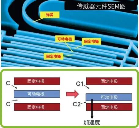

电容式加速度传感器
技术知识 | 六大传感器原理的图14
传感器元件由Si制成的固定电极、可动电极和弹簧构成。未施加加速度的状态下,固定电极和可动电极间的距离相同。施加加速度,则可动电极移位。由此与固定电极的位置关系发生变化,电极间容量发生变化。容量的变化通过ASIC转化为电压,算出加速度。

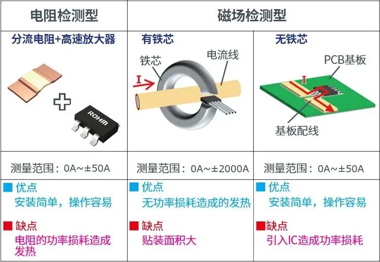

电流的检测方法
技术知识 | 六大传感器原理的图16
如下图所示,检测流动电流的方法大致可分为电阻检测型和磁场检测型。
技术知识 | 六大传感器原理的图17
电阻检测型将分流电阻引发的电压降转换为电流。安装简单而且价廉物美,操作简单,但缺点是电阻上的功率损耗会产生较大的发热量。磁场检测型<有铁芯>
根据电流线中流动的电流测量铁芯中产生磁场的大小,以此来测量电流值。这种方法无需接触,功率损耗较小,但铁芯较大,存在贴装面积大的课题。<无铁芯>
利用霍尔效应将流动电流周围产生的磁场转换为电压(霍尔电压)进行测量,以此来测量电流值。因为霍尔效应产生的电压较小,所以IC由霍尔元件和放大电路构成。因为需要将电流引入IC内,所以会产生功率损耗。

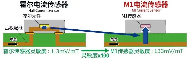

M1电流传感器
技术知识 | 六大传感器原理的图18
为了消除上述磁场检测型在安装难度(有铁芯)和功率损耗(无铁芯)方面的缺点,ROHM开发出了使用MI(Magneto Impedance)元件的磁场检测型非接触型电流传感器。
MI传感器作为使用特殊非晶丝,利用其磁阻抗效应的新一代传感器,其特点是具备超高灵敏度的磁性检测能力。灵敏度远超霍尔元件,可高精度检测磁性的微小变化。因此,无需将电流引入封装内,也能以高精度进行非接触式电流检测(磁性检测)。
技术知识 | 六大传感器原理的图19
综上所述,MI电流传感器可进行非接触式电流测量,功率损耗少,还能进一步缩小贴装面积。

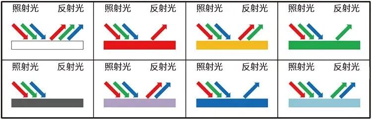

颜色传感器的原理
技术知识 | 六大传感器原理的图20
向物体照射具有RGB成分的光,反射光的颜色成分会随物体的颜色发生改变。例如,红色物体的反射光成分为红,黄色物体为红和绿、白色则包含红、绿、蓝全部成分。
技术知识 | 六大传感器原理的图21
由此可知,物体的颜色由物体反射的光色(R、G、B)成分的比例决定。人眼是通过获取反射光成分来识别物体的颜色。在漆黑的场所什么都看不见吧!这是因为没有照射光,反射光自然也不存在,所以看上去是漆黑一片。与人眼一样,颜色传感器是使用光电二极管接收光线,通过计算接收到的R、G、B量的比例来识别颜色。

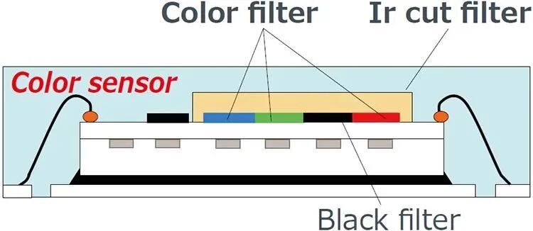

颜色传感器IC的结构
技术知识 | 六大传感器原理的图22
下图是颜色传感器IC的结构。内部搭载了彩色滤光片(Color filter)和红外截止滤光片(Ir cut filter)。

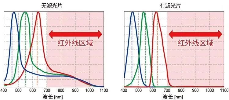

下面比较了传感器在有无这些滤光片时的分光特性。
技术知识 | 六大传感器原理的图24
颜色传感器IC通过为内部传感器配备R、G、B各种颜色的滤光片,具备了较高的RGB分光特性,而且通过配备红外截止滤光片,具备了红外线去除特性,能高精度识别颜色。
