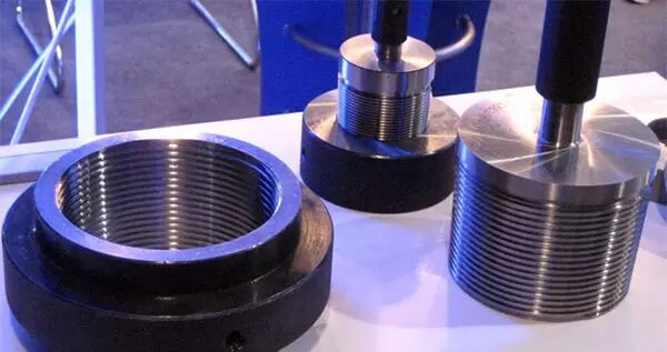

全面了解螺纹加工方法,看完你就是这方面的专家啦!
螺纹主要分连接螺纹和传动螺纹
对连接螺纹,其加工方法主要为:攻丝,套丝,车丝,滚丝,搓丝等。
对传动螺纹,其加工方法主要为:粗精车---磨,旋风铣---粗精车等。

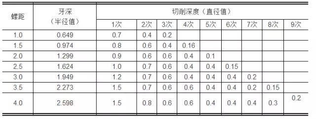

由于螺纹车削加工为成型车削,刀具强度较差,且切削进给量较大,刀具所受切削力也很大,所以,一般要求分数次进给加工,并按递减趋势选择相对合理的切削深度。表1列出了常见米制螺纹切削的进给次数和切削深度参考值,供读者查阅。
表1 常见米制螺纹切削的进给次数和切削深度
