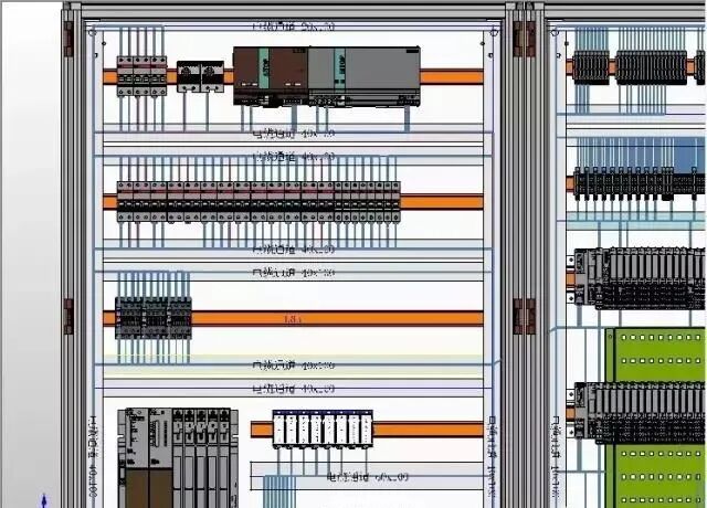

如何快速看懂电气图?电工老师傅教你一招超越同行!建议收藏!的图1

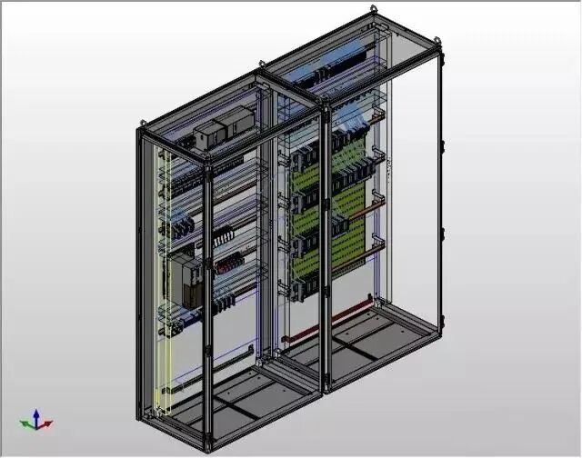

如何快速看懂电气图?电工老师傅教你一招超越同行!建议收藏!的图2

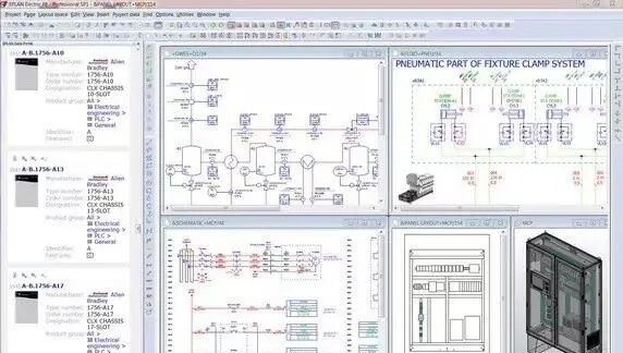

如何快速看懂电气图?电工老师傅教你一招超越同行!建议收藏!的图3

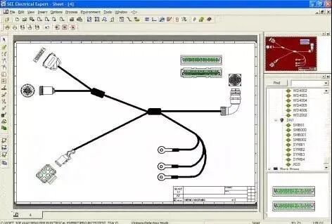

如何快速看懂电气图?电工老师傅教你一招超越同行!建议收藏!的图4
