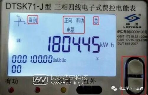

这是这个月从1号截止到现在使用的电量,时间:当前,计量属性:正向有功,费率时间段:峰,现在的数值电表基本上都是大屏液晶中文显示。如下图所示:我们可以读成:当前正向有功峰时期总电量为1804.45kwh,

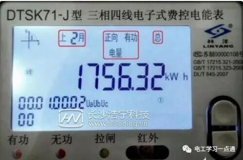

再按下切换键,如下图所示我们可以读成上2月正向有功峰时期总电量为1756.32kw▪h

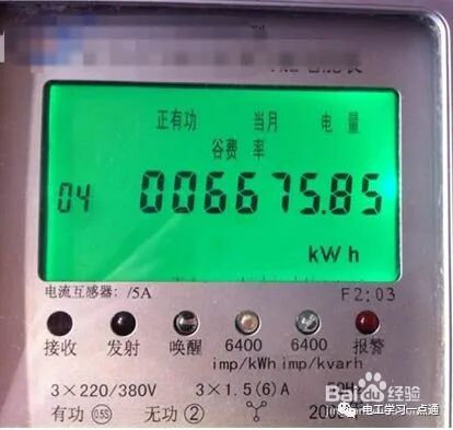

三相电表要是连入了电流互感器和电压互感器就还要乘以一个互感器的倍数才是三相电表真正的度数,互感器上面一般都有规格的,例如下图的互感器的电流比是50/5A,说明互感器的电流比就是10倍,三相电表的度数就是读取的数值再乘以10就行了,要是还加了电压互感器,还要再乘以一个电

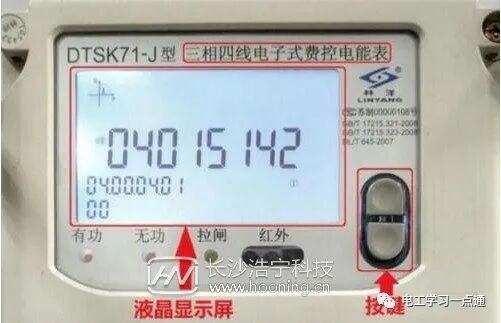

  1.  屏幕的中间显示的为电量,电量的上方为电表属性,左上角为电量时间间区,一般由四象限和当前时间组成;中间为正向有功(无功),它指的是计量的电量属于有功还是无功电量;右上方会总(平、峰、谷、尖),它指的是总用电电量或平、峰、谷、尖费率时段的用电电量。

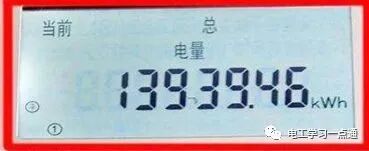

  2. 比如说电表显示为当前、正向有功、总、1804.45kwh,指的是当前正向有功总电量为1804.45kwh。电表显示为当前、正向有功、谷、1335.02 kwh,指的是当前正向有功谷费率时段用电电量为1335.02 kwh。智能电表旁边有上下查询按钮,大家可按上下翻页按钮来查询电压电流参数、峰谷电量、上个月的电量等等。

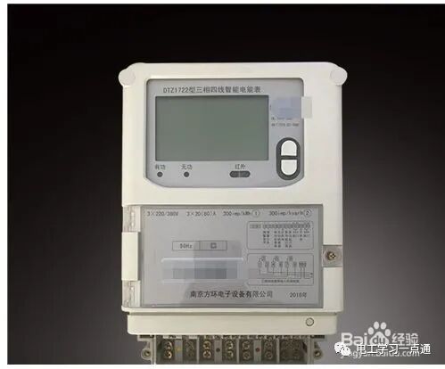

  3. 不同城市的电价是不一样的,根据家庭电量的使用读数,可分为三个阶梯,一般0-240度为一阶梯;241-400度为第二阶梯等。比如说北京第一档电价为0.4883元/千瓦时-0.4783元/千瓦时。有的城市电量分为峰谷尖平四个阶段,不同阶段的电费也是有所区别。具体的电费价格大家可咨询当地的电力公司。
