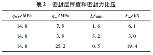

在密封试验中可以观察到,密封层厚比薄好。以H44W-64P-DN50阀门为例,bm=4.5 mm,E=2.1×105 MPa,a=0.3 μm,ε=0.24 μm,当密封层厚度由1.6 mm增至3.2 mm时,其密封力比压下降50 %(表2),带动密封力同比下降,提高密封副配对工艺性。反之,如果减薄密封层则需要加大密封力,增加配对难度。在弹性变形过程中,密封层厚度应与压应力大小成反比,但是实例中,密封层厚度的增减并没有改变必须比压计算值。

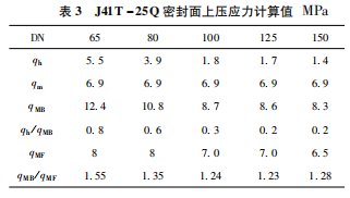

表3列出J41T-25Q-DN65~DN150密封面上的各类压应力计算值及相互间比值(基体厚度按强度计算取值),其密封比压超出必须比压23 %~55 %,矫正力比压为密封比压值的20 %~80 %。虽然个例中存在特殊性,密封关联参数的微小改变会对计算结果影响很大。例如,将密封层厚度由15 mm增至2 mm,将使密封比压超出必须比压的比例降低约25 %,即qMB≈(10~13)qMF。但至少可以看到矫正力的数值是不可忽略的,控制和降低密封面的形状误差比表面粗糙度更难更重要,从中揭示了密封作用力中力的分配,以及实现和改善密封的工艺方向。因此需要在设计参数选择时和表面粗糙度一样,对密封面形状误差级别提出明确要求。

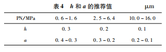

用密封力比压计算式调整和控制密封层的厚度,一般的取值范围推荐为(按最薄处计,但不包括堆焊的金属过渡层)L≥20 mm,铜合金L≥15 mm。研磨后的表面粗糙度a和密封面平面度h推荐值见表4。由于止回阀无密封外力可借助,因此要提高至少一级,而对于铜合金等硬度较低弹性模量小的材料,其密封面粗糙度则可放宽一级。例如PN16,表面粗糙度a可放宽至Ra08 μm。根据测量数据统计跟踪,采用常规研磨工艺都可以达到Ra02~04 μm,但01 μm需要经过精密研磨。
