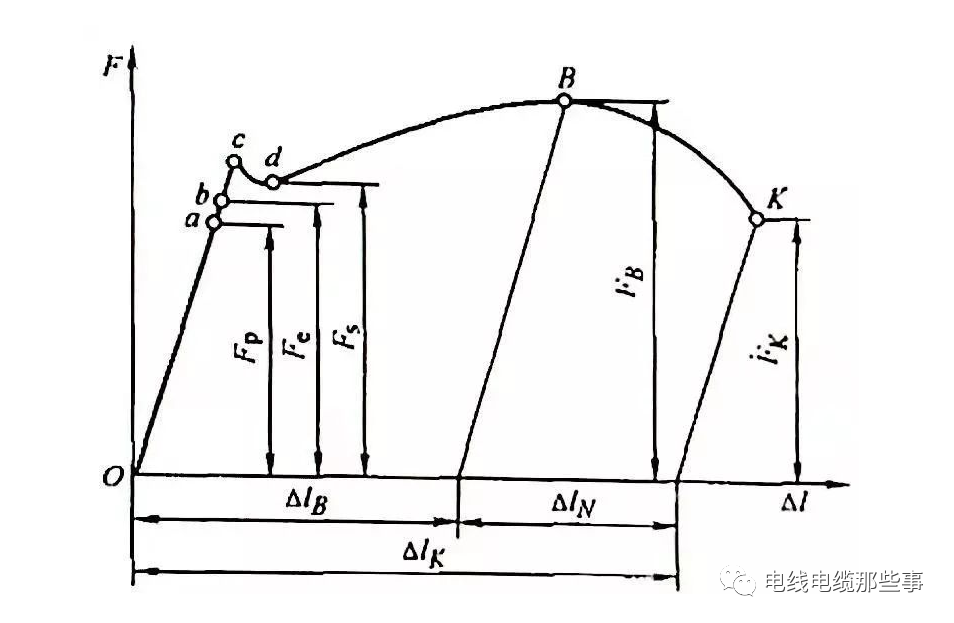

2.1机械强度
检测机械的抗张强度和断裂伸长率是保证电线电缆整体质量的关键之一。一般来说,主要是通过相关计算公式对机械抗张强度和断裂伸长率进行检测,抗张强度的检测公式是:ö=F/S;断裂伸长率的检测公式是:/一毹以0)尚× 100%。在检测抗张强度和伸长率中最常见的检测材料是绝缘材料以及护套材料,同时对相关材料的老化情况进行检查。

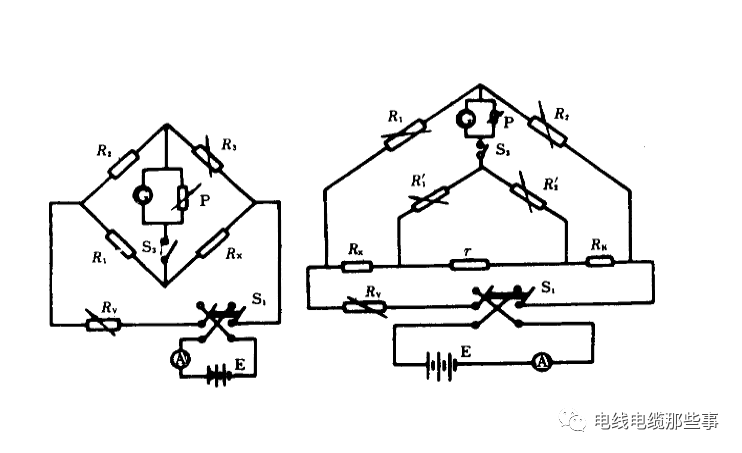

只有确保电线电缆产品具有良好的导电性能,才能保证日常电力系统的正常运行。对电线电缆进行导电性能检测时,可通过截取适量的样品,根据相关公式和科学手段对样品进行有效检测,通过测试结果看该产品是否符合规定标准,以此来判断电线电缆的导电性能是否良好。对试样产品进行直流电阻的检测所依据的电阻定律公式是:r=pL/S,该公式中所代表的是产品电阻率,代表的是产品长度,s代表的是产品横截面面积。电桥法和电流法是检测直流电阻的有效方法。其中电桥法采取的是直流电桥,又分为双臂和单臂。进行具体测量工作时,首先,截取不少于1米的电线电缆产品作为试验样品,采用四端子测量夹具固定试样,在最大程度上减少
各种外部因素带来的影响,以保证测试结果的可靠性;其次,要保证试样测量环境的温度稳定,温度计应摆放在距离地面1 米以上的位置,在温度变化不超过1度的环境下进行测试。最后,针对试样的电阻值大小选择不同的测试方法,若样品电阻值小于1 Q,就采用双臂直流电桥原理;若大于1 Q就采用单臂直流电桥原理,如图1和图2所示。

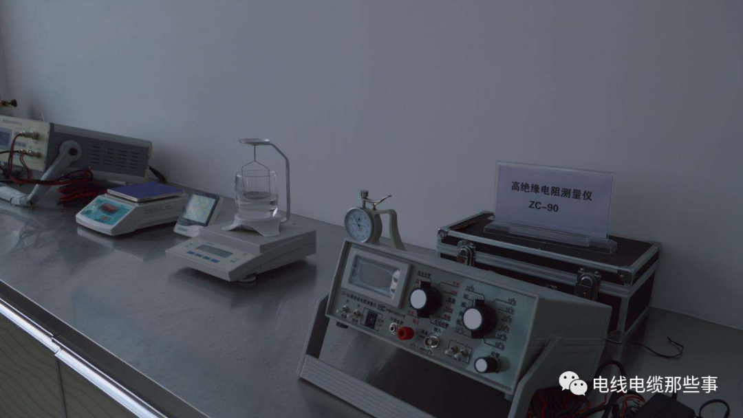

3,2绝缘电阻
绝缘电阻是测量电线电缆产品的绝缘性能好坏的重要依据。在测量绝缘电阻时,无需任何工具即可安装附件,测量 XMCO系列接触器触头的弹跳时间,通过选取相合闸装置发出控制信号,且此时接触器激磁线圈激磁铁芯开始动作,这对能否准确控制触头合闸有着重要作用。除此之外,控制在60。区域内的线圈相角时合闸触头弹跳时间最小,这个规是科学合理的,其能使银金属氧化物触电实现较高的电寿命,同时还使多种接线端子适应客户端的特殊需要[3]。

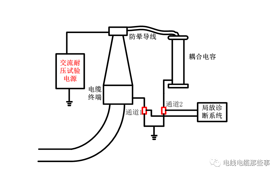

4、工频耐压检测
工频耐压一般采用交流电压进行检测。国家标准规定:所用交流电压因为频率在49、61Hz之间的近似正弦波;对于电线电缆额定电压为450V/750V的产品,当绝缘厚度箋0.6mm时采用巧00V高压;当绝缘厚度之0.6mm时采用2000V高压,加压5mm,若所测电线电缆试样不发生击穿或闪络即为合格产品,反之则不合格。
