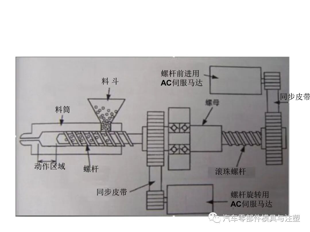

注塑参数介绍及注塑缺陷分析的图2
