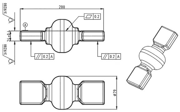

球面销锻件示意图如图1 所示,球面销锻件是汽车关键零部件,物理、力学性能都有较高的要求。实际使用中,由于材料强度很难得到保证,经常发生零件损伤而需要不断更换。故采用热精整冷精锻的工艺替代切削加工,从而提高球面销的精度和表面粗糙度,使锻件表面硬化,提高耐磨性。
图1 球面销锻件示意图
球面销工艺分析
球面销在锻造生产中对工艺和模具设计有一定的要求。锻件的材料为40Cr,经初步估算,锻件重约3.1kg。锻件长200mm,中间球状直径约78mm,两端为扁平结构,交接处有台阶,这决定了只能采用卧式锻造。锻件成形的关键在于如何保证金属材料的合理分配及充满型腔。客户明确4 个平面为产品关键特性,锻造难以同时满足其尺寸及公差、形位公差和表面光洁度的要求。因此我们针对该位置的特性新增冷精锻工序,进一步优化加强该处关键特性,以期达到客户要求。

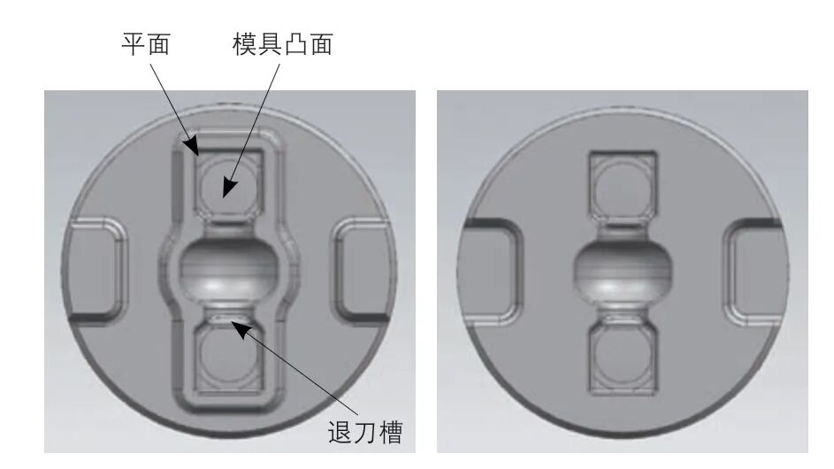

该锻件体积不大,故预成形(图2)和预锻设计(图3)在一个模具中,减少一个模具安装工位,模具设计应注意以下几点:
图2 预成形
图3 预锻设计(左下模,右上模)
(1)体积比:终预锻体积比的大小会影响模具寿命,一般预成形、预锻、终锻的体积比控制在1.2:1.1:1。
(2)预成形模和预锻模R 角设计:一般R 角预锻较终锻大2 ~3mm,预成形R 角尽量取上限,以适应预锻轮廓要求的大小为宜。

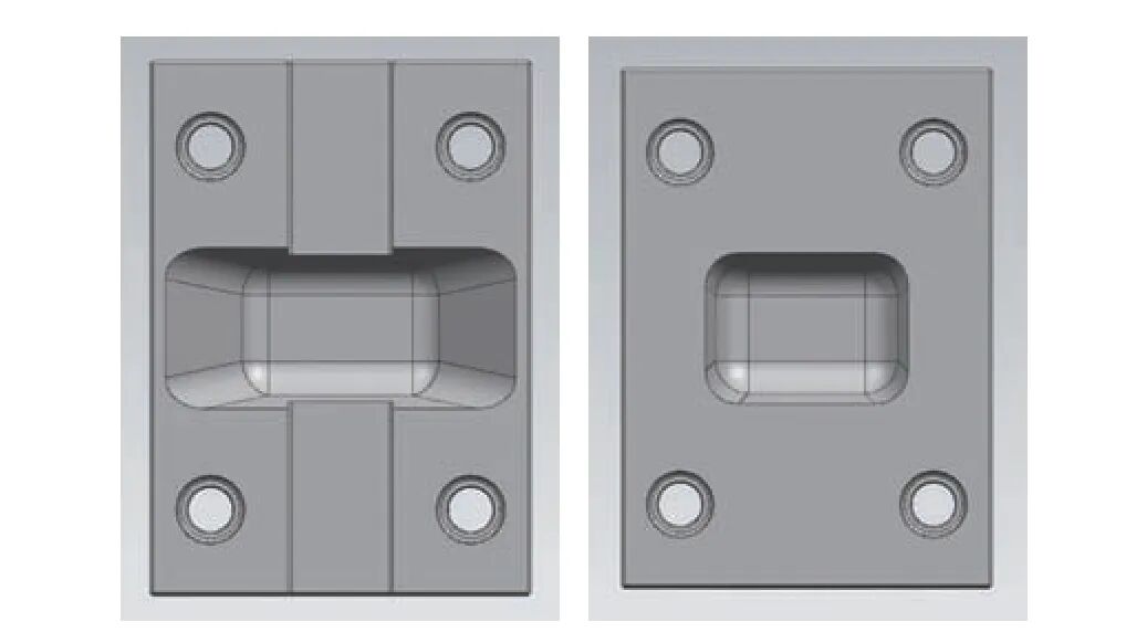

终锻模具设计(图4),在符合图纸的前提下,应满足以下几点:
图4 终锻模具设计(左下模,右上模)
⑴精锻面反补偿弧:对于精锻面较大的锻件来说,终锻模冷精锻面最好做成凸形,理论上其单面最大高度差为0.2 ~0.5mm。图1 锻件厚度(24±0.4)mm,热锻件的厚度控制尺寸为(24.36±0.4)mm,取单面高度差为0.2mm,凸弧面的设计尺寸为23.96mm。此种设计要求是为了保证冷精锻有足够的精锻余量,满足客户图纸要求;同时也是为了保证冷精锻时材料的流动,避免锻件平面产生凸起、折叠等不利现象。
⑵退刀槽:锻件上的退刀槽在锻模上显示为凸出,易磨损,要求退刀槽深度按极限正差设计,即此处锻件厚度按极限负差设计。
⑶公差选择:按图纸和DIN 10243-1-2005 标准要求,锻件R 角按上限设计(+0.5r);球销加工面按正差设计,非加工面按零位偏负差设计。

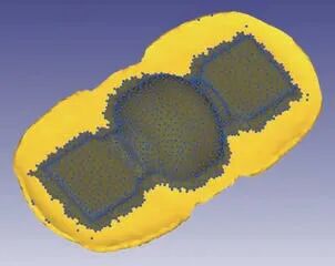

对球面销的锻造而言,外形结构简单,无深型腔,平面分模,因此从锻造成形角度上分析球面销易成形。如图5 所示在锻件尺寸满足要求的前提下,考虑夹取,根据产品的飞边分布形状即可作以下判断:
图5 飞边分布形状
精锻量的选取应充分考虑客户的需求。精锻量过大,严重损耗设备、模具;精锻量过小,难以达到表面光洁度要求。如图1 所示球面销,精锻面做了凹面反补偿处理,精锻量取0.3 ~0.5mm。冷精锻模具(图6)设计的关键在于精锻面到承击面的厚度,考虑锻件常温下塑性比较小,弹性变形大,因此该厚度按锻件厚度的负差设计,图1 锻件厚度为(24±0.4)mm,精锻模的精锻厚度为23.6mm。
图6 冷精锻模具(左下模,右上模)

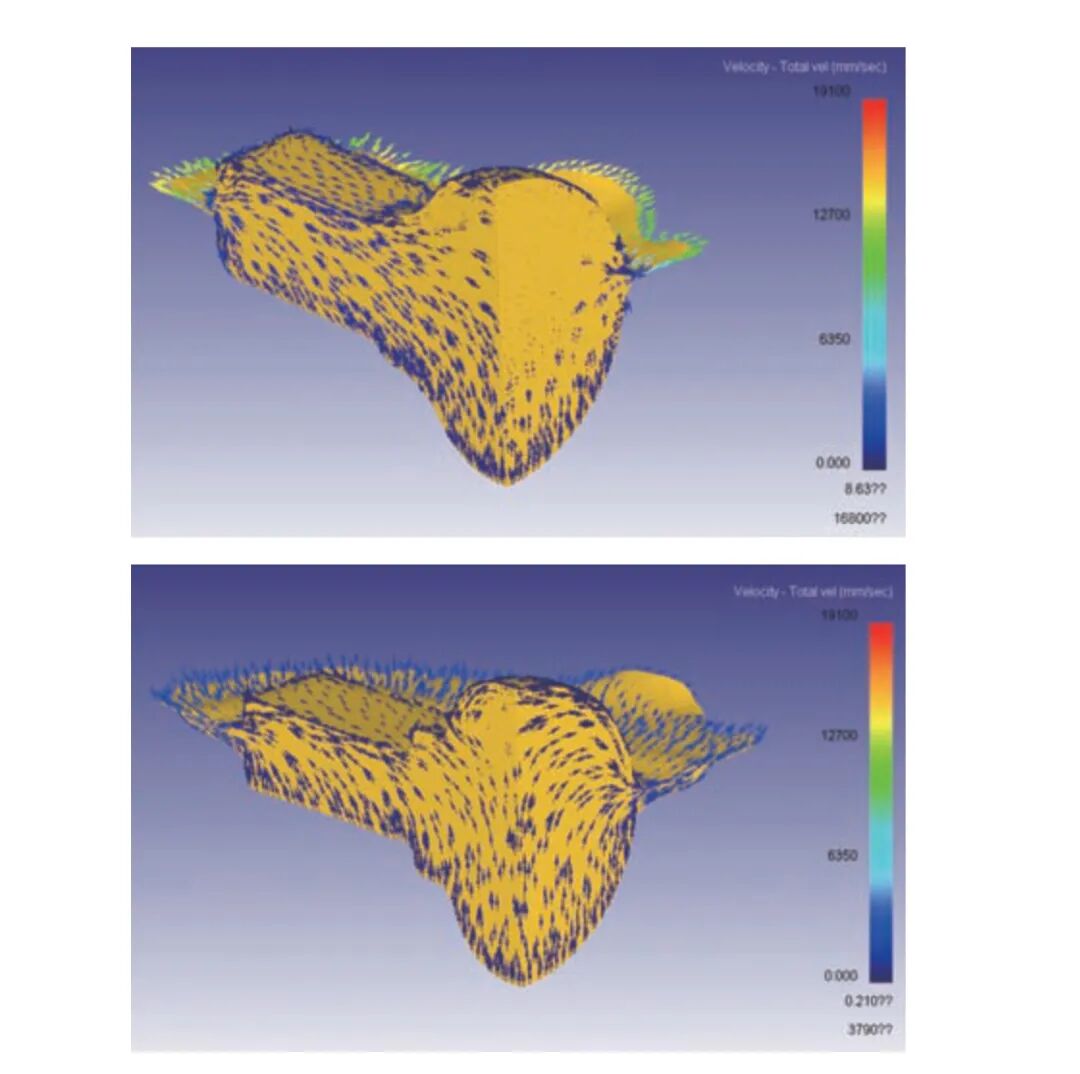

预锻和终锻的速度场显示了金属的流动速度和流动方向,通过模拟对模具模型进行不断的优化设计,模拟的最终结果如图7 所示,金属流动流畅,充填饱满。
图7 预锻和终锻的速度场模拟结果

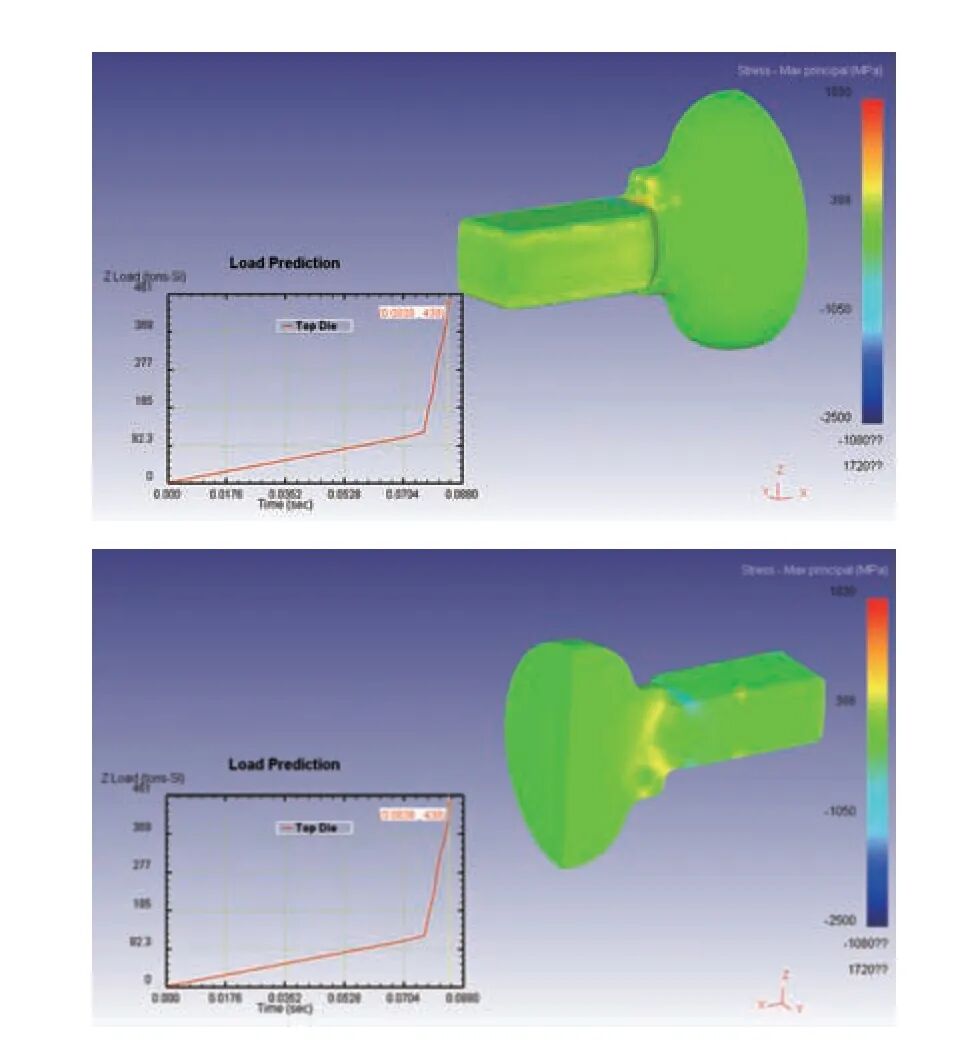

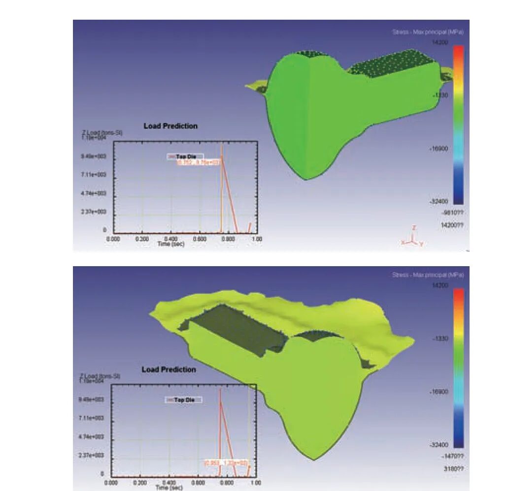

预锻和终锻应力场显示了锻件的受力情况,通过模拟对模具的应力集中部位进行优化,可提高模具寿命。模拟最终结果如图8 所示,产品内外部受力均匀,无明显的应力集中部位。
图8 预锻和终锻应力场模拟结果
冷精锻的应力场如图9 所示,通过对终锻模具设计的反补偿面的精锻面的受力模拟分析,控制锻件精整后产生的内应力,保证锻件不会造成拱起。通过模拟结果显示,锻件的最大应力不超过453MPa,满足工艺要求。
图9 冷精锻应力场
