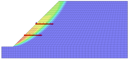

(1) 对于自然形成的边坡,一般来说边坡材料和位于边坡下的“地基”材料基本上相同,因此在大多数情况下没有必要把这二者分开设置,形成不同的"Group", 这与人工建造的【排干和不排干条件下堤坝的稳定性分析(stability of an embankment)】堤不一样,堤坝由于水压力和固结作用,边坡的破坏面可能会扩展至堤坝地基中,但自然形成的边坡不会出现这种情况。当然,由于风化作用和地质构造,可以把边坡上的材料根据实际情况设置成不同的材料"Group”。
计算factor-of-safety时需要考虑的一些问题的图1
(2) 自然形成的边坡通常只考虑重力即可,因此需要在计算安全系数之前使用model gravity命令以形成自重应力场,也可以使用zone initialize-stresses命令进一步初始化单元应力。

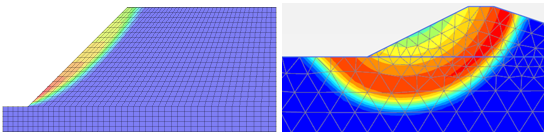

(8) 当边坡需要锚固时,锚固的起始位置点必须与边坡面的网格点连接在一起,否则锚固不起作用。Itsaca软件不像其它软件可以直接用鼠标布置锚杆位置,为了精确地定位点的位置,需要使用gp.near函数获得锚固的起始位置点。
计算factor-of-safety时需要考虑的一些问题的图2
(9) 使用强度折减法计算安全系数,其位移可能不是真实的位移,以前在Plaxis的模拟中也讨论过类似问题,因此不必太多在意位移,主要检查安全系数和应变剪切带的形成。
(10) 迄今为止,有一个问题没有解决。尽管在计算安全系数时不必在意位移,锚固后的安全系数确实比没锚固时的安全系数提高了,但最大位移量确实比没锚固时的最大位移量大。这个问题还在继续考虑中。。。。。
