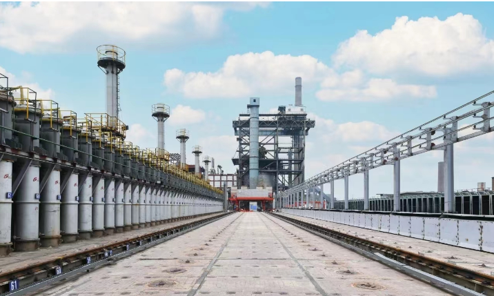

推焦过程发生难推焦时,推焦车司机即通知班长、作业长、煤气班长,并及时将推焦杆后退。
焦炉生产难推焦操作方法与步骤的图3
可能引起难推焦的原因
1炉温偏差,引起焦炭不熟;或炉温过高,引起焦炭过火。
2炭化室炉墙结石墨;
3导焦车格子衬板翘起;
4炉墙变形;
5配入煤质量问题。
6推焦车推焦杆动力马达过载。
焦炉生产难推焦操作方法与步骤的图4
发生难推焦时,首先必须了解引起难推焦的原因。根据发生难推焦的状况,判定引起事故的原因。作业长、班长、煤气班长到现场,分别查看、确认,机侧、炉顶、焦侧炭化室内焦炭状况及收缩状况。煤气班组织对发生难推焦炉号两侧燃烧室横墙温度的测量;
