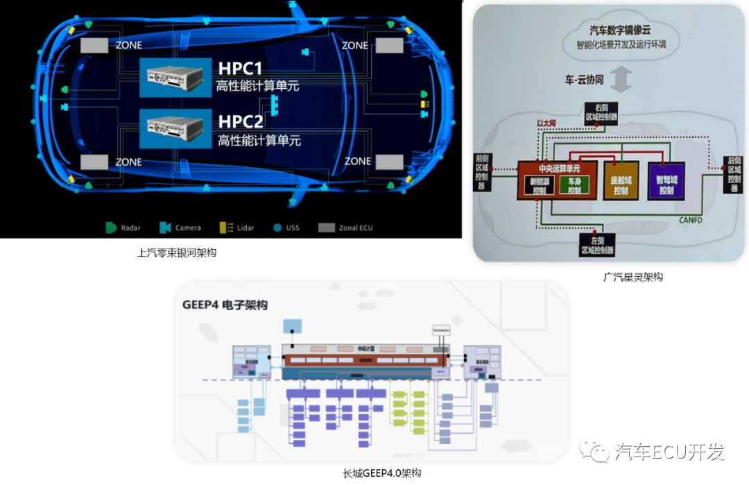

因此汽车制造商纷纷革新现有的的电子电气架构,像国内小鹏的X-EEA3.0中央计算平台+区域控制架构、广汽埃安的中央计算平台架构——星灵架构、长城的计算平台架构GEEP3.0等(如图1所示)。

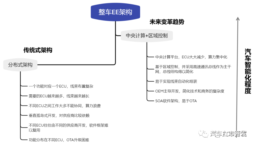

意在降低电子电气架构的复杂性,对软硬件进行解耦,以及为后续高级的功能落地提供基础,如图2所示。

图1 上汽、广汽、长城的中央计算平台架构(来源网络)

图2 分布式架构与中央架构优缺点对比(来源九章智驾)

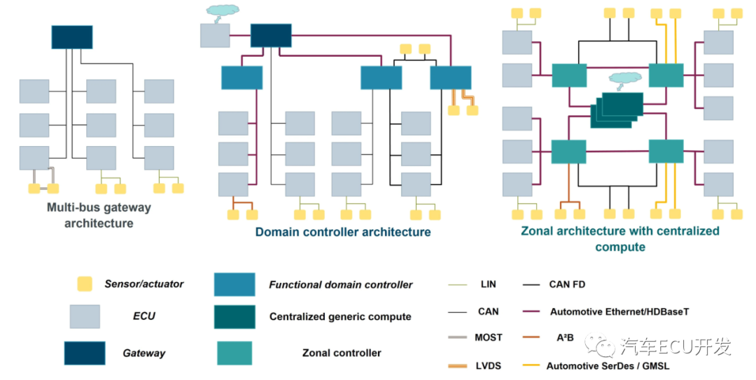

从分布式架构到域控制器架构的过渡相对容易,这种升级通常仅是将部分分散于不同控制器的功能整合到一个控制器中(图3)。这些通常在功能域内进行转移,并进行适度更新以使其适应新车型。再下一阶段是将域控制器重组为更通用的计算单元,将大部分功能集中至通用计算单元,而二级或者三级网络中的控制器仅作为执行器。区域控制器是根据车辆的物理布局将其余功能整合在一起。区域控制器的实施通常需要对软件和供应商交互进行很大的更改,这对汽车制造商和供应商都是一个很大的挑战。

图3 网络架构升级示意图

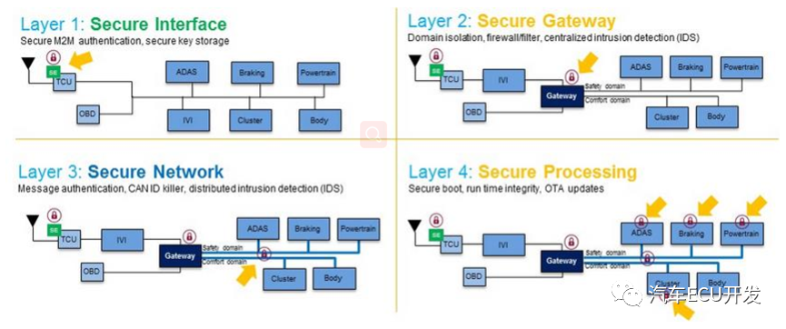

虽然功能安全与系统可靠性有关,但网络安全必须考虑对车辆系统的恶意攻击。现代汽车存在多个潜在攻击面,例如集成的Wi-Fi、蜂窝网络、蓝牙、车载诊断(OBD)、USB及其他连接点都可以提供进入车辆通信系统的潜在路径。甚至网络总线电路也被作为入口点访问。
网络安全是通过分层方法实现的,在架构中的关键点加入安全机制,包括ECU内部和周围的硬件保护,基于软件的车内保护,车内车外的网络监控,以及安全云服务。从而构建安全可靠的电子电气架构,如图6所示。具体的措施包括分域隔离、引入硬件安全模块(HSM)、防火墙、入侵检测/防御系统(IDS /IPS)等,详细介绍可以查阅文章(汽车E/E架构的网络安全分析)。

图6 网络安全机制

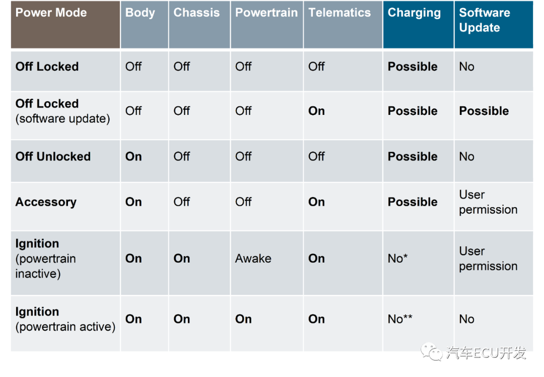

车辆通常具有多种电源模式和唤醒状态。带有传统钥匙的车辆通常在点火开关上有四个位置,转换为 4-6 种动力模式,从关闭和锁定到启动(如图7所示),就唤醒源而言,有插充电唤醒、钥匙唤醒、开车门唤醒、远程唤醒、诊断唤醒等等。对于电子电气架构设计而言,需要考虑不同电源模式或者唤醒源的情况下,应该唤醒哪些控制器,这里应该是最小化原则。比如在充电的场景下,仅需整车控制器、电池管理系统、DCDC、水泵控制器等处于工作状态,而像电机控制器就无需唤醒了,这样一来可以分区管理,减少电耗,另外也可以延长控制器的使用时间。

图7 不同电源模式下,不同域的工作情况
