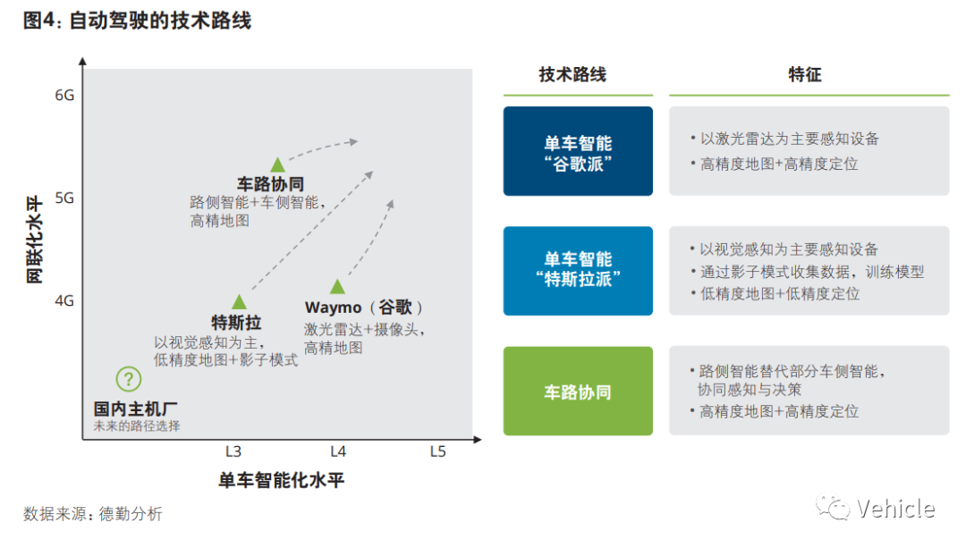

按照德勤的意思自动驾驶划分三种路径:
  • 以激光雷达和高精地图为代表的Waymo“谷歌派”单车智能路线
  • 以视觉感知和影子模式为代表的“特斯拉派”单车智能路线
  • 以网联化为主导的车路协同路线
中国自动驾驶-单车智能还是车路协同?的图1
而我的理解其实就是两类,主要的参考依据是感知和处理主要依赖于边缘计算还是云计算,根据这个分为两类:
  • 主要依赖于单车感知和处理的边缘计算,单车自主决策,属于单车智能。
  • 主要依赖于路段以及环境设施感知和处理的云计算,路端给出信号,车端以路端信号为主要决策参考,属于车路协同。

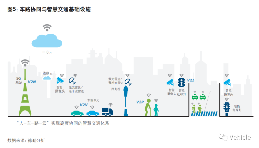

车路协同,感知和算力主要在路端,则需要强大的基础建设投资,需要集中式统一管理,例如整个城市的交通系统需要并入网络信息,需要统一的云处理等。
中国自动驾驶-单车智能还是车路协同?的图3
他的优点是车端约束较小,对高精尖技术要求小,为什么这么理解呢?由于汽车的体积以及工作环境变化多,零部件要求从体积,精密以及工作环境例如散热,安全要求等级例如现在各种车规级,都是高要求,相对于汽车,路端设备环境和空间相对大那么对技术要求相对低。

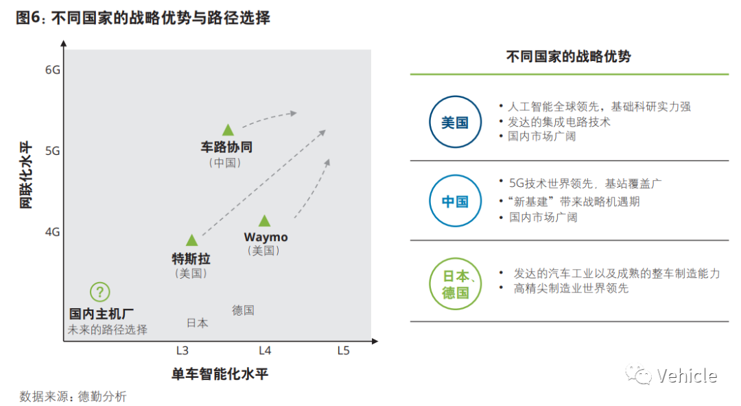

显然从总体角度来看目前芯片以及软件技术,我们走单车路线只能是跟着欧美的节奏走,中国政府依据电动汽车弯道超车的经验和信息,在百人会上也强调车路协同网联中国模式。
中国自动驾驶-单车智能还是车路协同?的图5

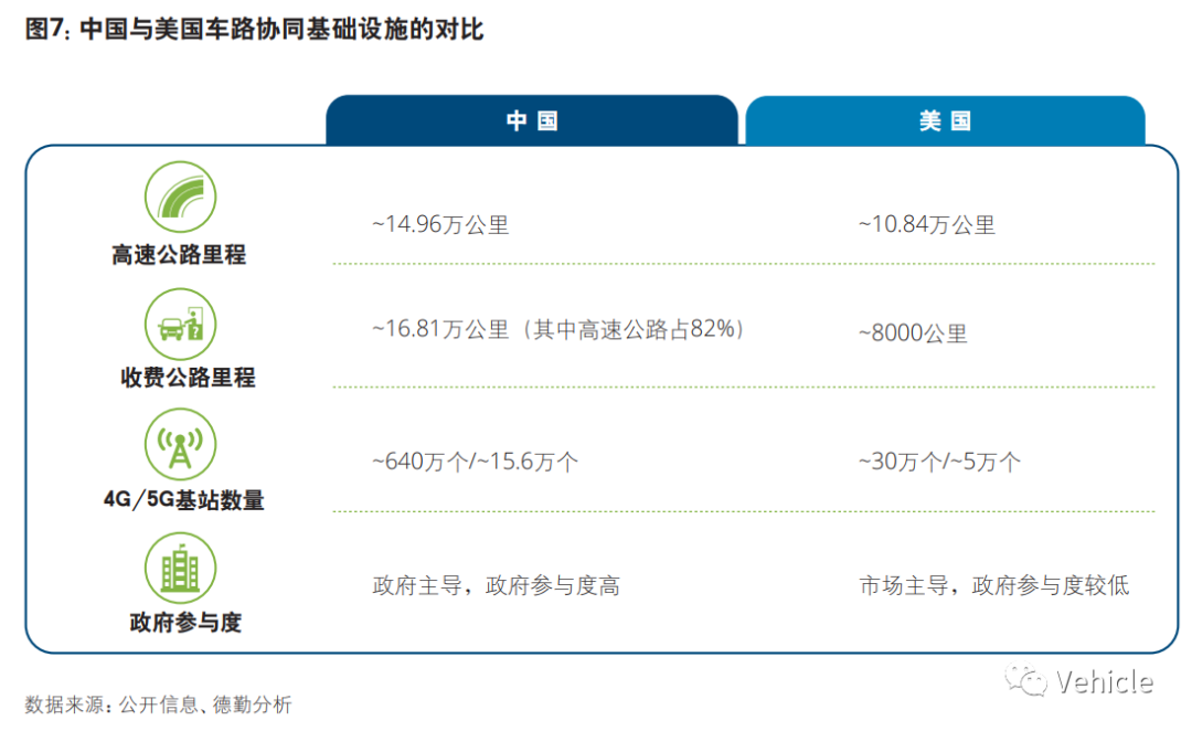

这种模式的优点是凭借中国巨大的市场,统一能力强的大政府。可以通过数字基建拉动经济发展,例如网联基础通讯设备,道路布置的传感器雷达激光雷达,摄像头,云计算处理器等。通过对路端设备的应用积累或许可以培育中国传感器,芯片和软件的发展,或许可以赶上和超过欧美。

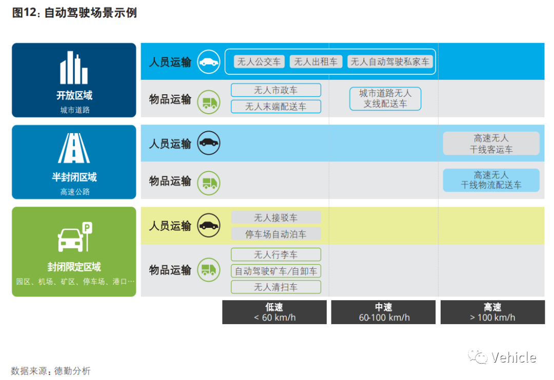

例如德勤按照两个维度(区域的开放和速度方面)给自动驾驶应用场景分类,车路协同在封闭特定例如矿卡,港口,无人接驳方面应该是有广阔的前景。
