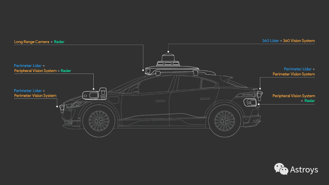

你可能听说过LiDAR或其他奇怪的摄像头。但它们是如何工作的,它们如何能看到这个世界,与人类相比,它们到底看到了什么?如果我们想让AV上路,了解它们的工作原理是至关重要的,尤其是如果你在政府工作参与到制定法规,或作为被服务的对象。

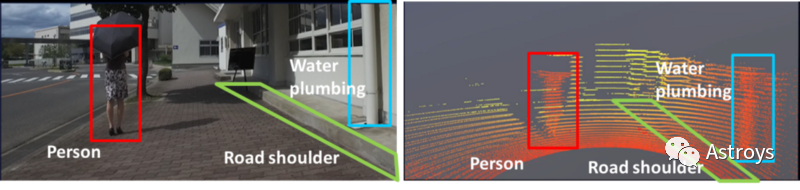

我们通过Tesla AI DAY了解过特斯拉的车辆是如何工作的,但它们与传统的AV不同。 特斯拉只使用摄像头来了解世界,而大多数其它公司,如Waymo,使用普通摄像头和3D LiDAR。 这些LiDAR相当简单易懂,它们不会像普通摄像头那样产生图像,而是产生3D点云。 LiDAR测量物体之间的距离,计算它们投射到物体上的脉冲激光的飞行时间。
Waymo如何进行3D物体检测?的图3
这样一来,它们就会产生很少的数据点,这些数据点都是有价值的、准确的距离信息,正如你在这里看到的。这些数据点被称为点云,它只是意味着我们看到的只是在相应位置上的许多点,创造了某种世界的3D模型。
Waymo如何进行3D物体检测?的图4
在这里,你可以看到右边的LiDAR并不是那么精确地了解它所看到的东西,但它只用了很少的信息便获得了解深信息,这对于有效地实时计算数据是完美的。
这种最小的数据量和高空间精度是完美的,因为加上RGB图像,如左图所示,我们既有准确的距离信息,又有单独使用LiDAR数据所缺乏的准确物体信息,特别是远处的物体或人。这就是为什么Waymo和其它AV公司使用这两种传感器。

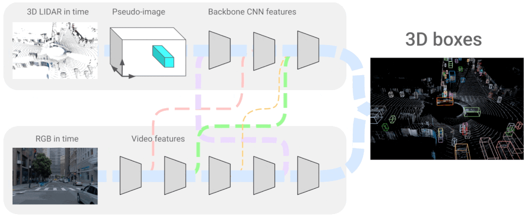

他们使用LiDAR数据(PCiT,Point Clouds in Time)和普通摄像头(或这里称为RGB视频)制作了这个视图。这些都是四维输入,就像我们人类看待和理解世界一样。这四个维度来自拍摄的视频,因此车辆可以访问过去的帧帮助理解上下文和对象,以猜测未来的行为,就像我们一样,创造了第四维度。其他三个是我们所熟悉的3D空间。

如果我们回到上面看到的网络,你可以看到这两个网络总是通过连接互相“交谈”。这主要是因为当我们拍摄图像时,在镜头中有不同距离和不同比例的物体。

这种方法的主要挑战是通过这些连接将这两种不同类型的信息结合起来,LiDAR 3D空间数据和更常规的RGB帧。如前所述,在所有的网络步骤中使用这两种信息,是更好地理解整个场景的最好方法。

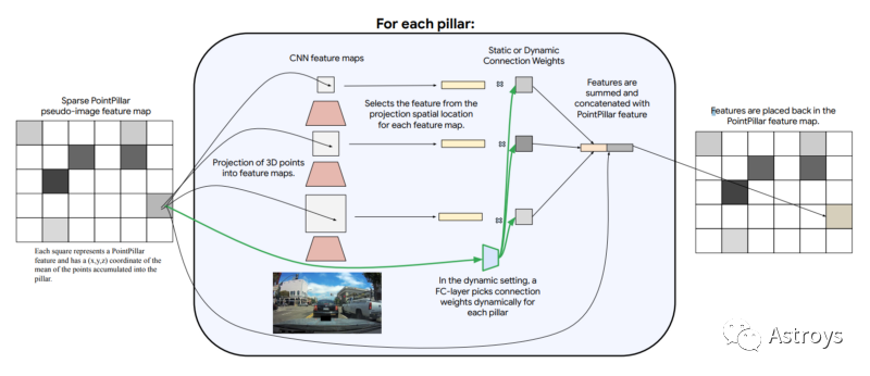

但我们如何才能将两个不同的信息流合并起来,并有效地利用时间维度?这两个分支之间的数据转换是网络在训练过程中以一种有监督的方式学习的,其过程与self-attention机制类似,试图重新创建世界的真实模型。但是为了促进这种数据转换,他们使用了一个叫做PointPillars的模型,它采用点云并给出一个二维的表示。
Waymo如何进行3D物体检测?的图9
你可以把它看作是点云的伪图像,正如他们所说的那样,创造出某种程度上代表点云的常规图像,其属性与我们在其他分支中的RGB图像相同。像素不是RGB的颜色,而是简单地代表物体的深度和位置(x,y,z)坐标。这个伪图像也确实非常稀疏,这意味着这种表示的信息只在重要物体周围密集,而且很可能对模型有用。关于时间,我们只是在输入图像中设置了第四维来跟踪帧。
