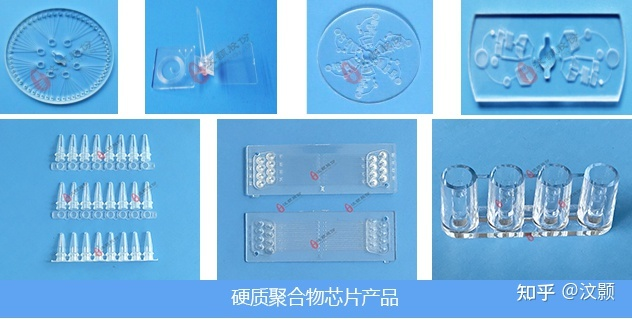

一、注塑成型
注射成型:又称注塑成型,其原理是将粒状或粉状的原料加入到注射机的料斗里,原料经加热熔化呈流动状态,在注射机的螺杆或活塞推动下,经喷嘴和模具的浇注系统进入模具型腔,在模具型腔内硬化定型。影响注塑成型质量的要素:注入压力,注塑时间,注塑温度。
塑料成型最常见的十种注塑工艺的图1
工 艺 特 点 ✦
优点:
1、成型周期短、生产效率高、易实现自动化
2、能成型形状复杂、尺寸精确、带有金属或非金属嵌件的塑料制件
3、产品质量稳定
4、适应范围广
缺点:
1、注塑设备价格较高
2、注塑模具结构复杂
3、生产成本高、生产周期长、不适合于单件小批量的塑件生产
应 用 ✦
在工业产品中,注射成型的制品有:厨房用品(垃圾筒、碗、水桶、壶、餐具以及各种容器),电器设备的外壳(吹风机、吸尘器、食品搅拌器等),玩具与游戏,汽车工业的各种产品,其它许多产品的零件等。
