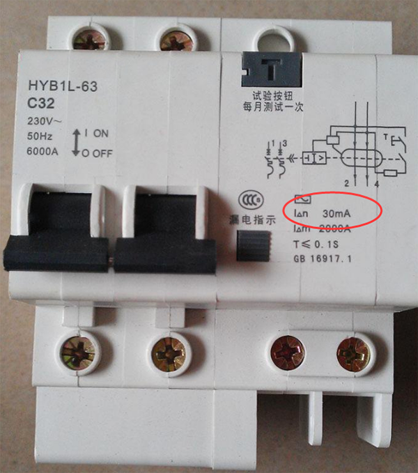

安装漏电保护器触电不跳闸,一是漏电保护器损坏,二是人体电阻比较大,漏电电流达不到漏电保护器动作值,漏电保护器并非是有漏电就跳闸的,而是当漏电电流超过一定数值时才会跳闸,以此来避免误动作,一般来说,漏电保护器的动作漏电电流都会在正面标注,动作电流一般为30mA(人体承受的安全电流为30mA),当然也有一些用在特殊场所的漏电保护器,为了避免设备的影响,动作电流可能会更低(如下图)
家里安装了漏电保护器,为什么人触电了不跳闸?的图4
上图所示漏电开关的动作电流为10mA,一般家庭使用的漏电断路器动作电流均为30mA。漏电断路器的跳闸时间为0.1秒内。
正因为如此,才导致我们平时轻微触电时漏电保护器不会跳闸——触电时电流不到30mA。但电流小不代表没有痛感,特别是小孩,其身体能承受的电流绝对小于30mA,很有可能知道引发生命危险时都不会跳闸。
